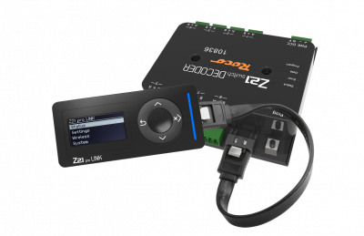

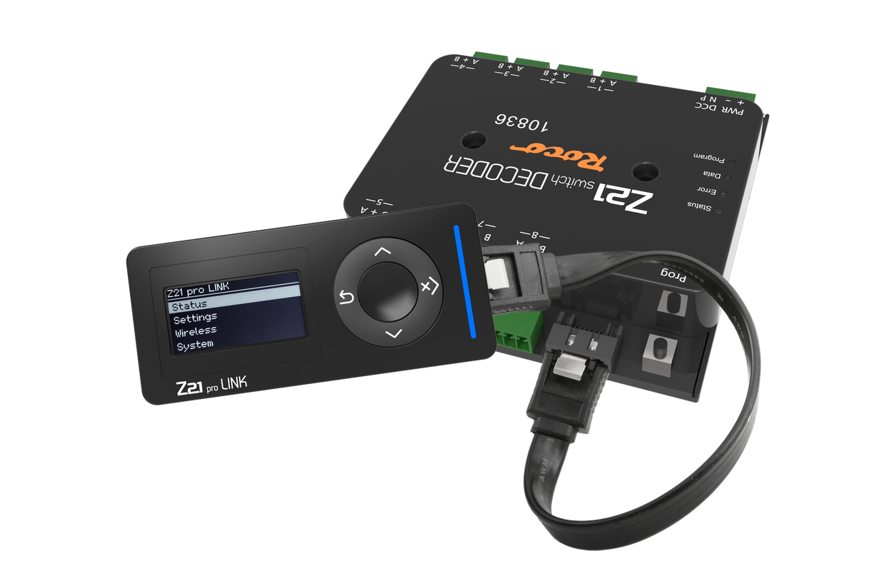

Z21 pro Link er en betjeningsenhed, med et zLink stik (ligner umiskendeligt et SATA stik fra harddisk i en computer), fem trykknapper, et OLED display, USB C stik og en statuslampe. Den har også WiFi og en indbygget webserver.

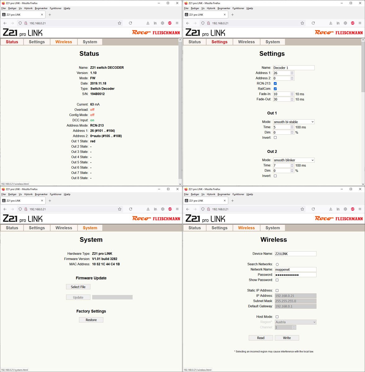

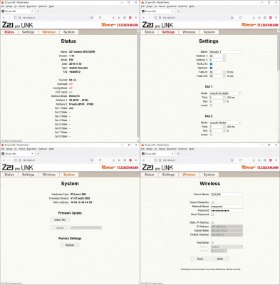

Åben en internetbrowser, indtast IP adressen på Z21 pro LINK og forbind til den indbyggede webserver
Her de fire sider: Status, Settings, System og Wireless (klik på billedet, så det bliver større).

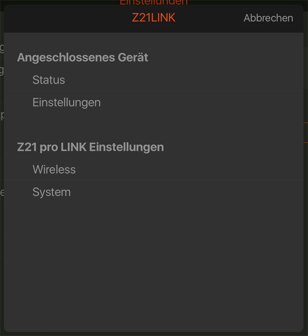

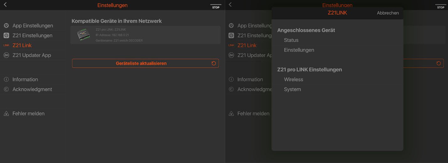

I Z21 app til iPad (mulighed 3) kan samme indstillinger laves. Man går ind under Indstillinger og vælger menupunktet Z21 Link, her finder app'en frem til de Z21 pro LINK der er på netværket og man kan vælge den man vil bruge.
Der kommer først et lile vindue frem, hvor man kan vælge mellem de 4 vinduer der også var i browseren.

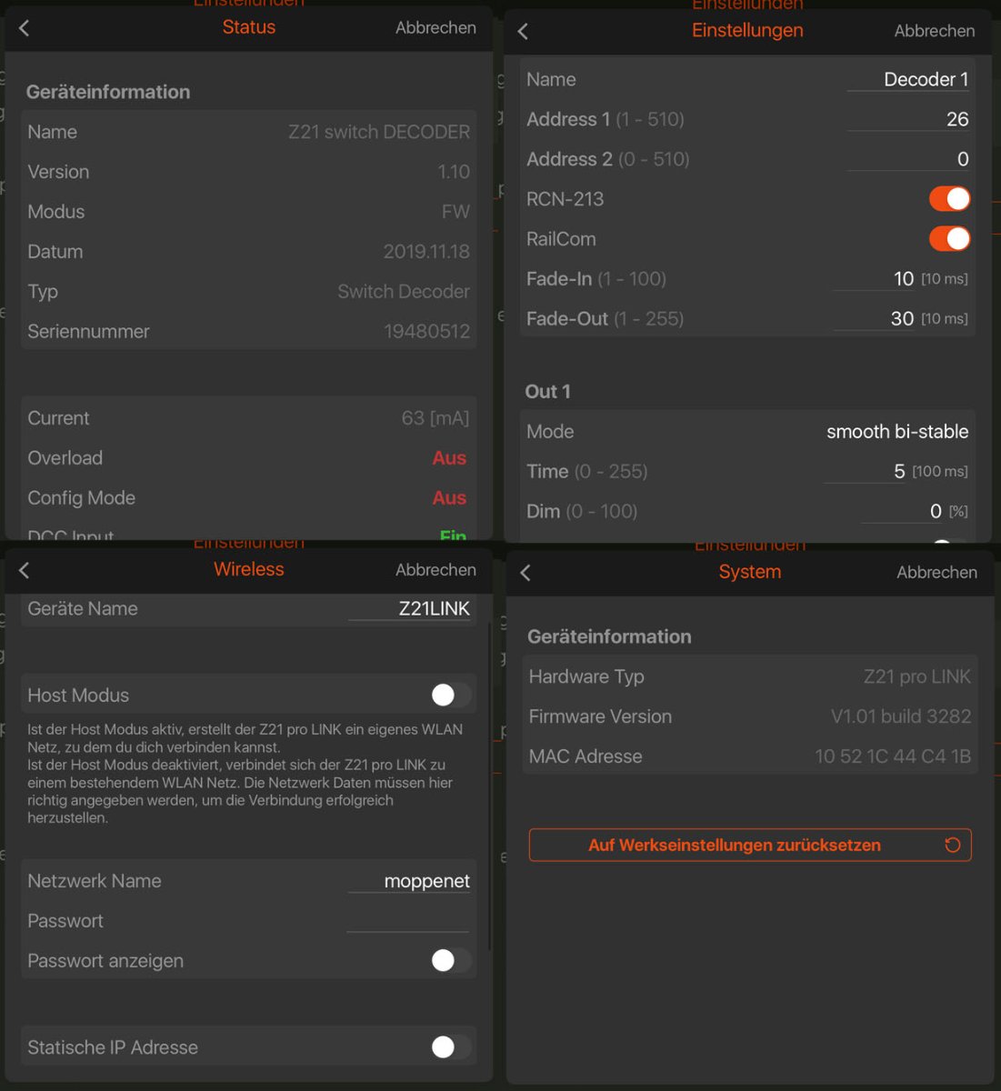

Her de fire undermenuer.
Det ligner umiskendeligt samme opsætning som i browser

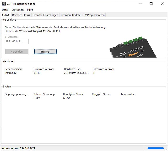

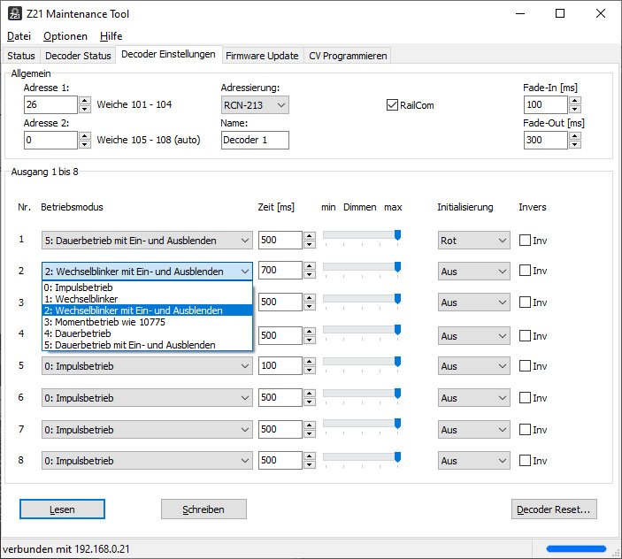

Mulighed 4 er at bruge maintenance tool.
Her taster man IP adressen på Z21 pro LINK ind i stedet for Z21 IP adressen og forbinder til den.

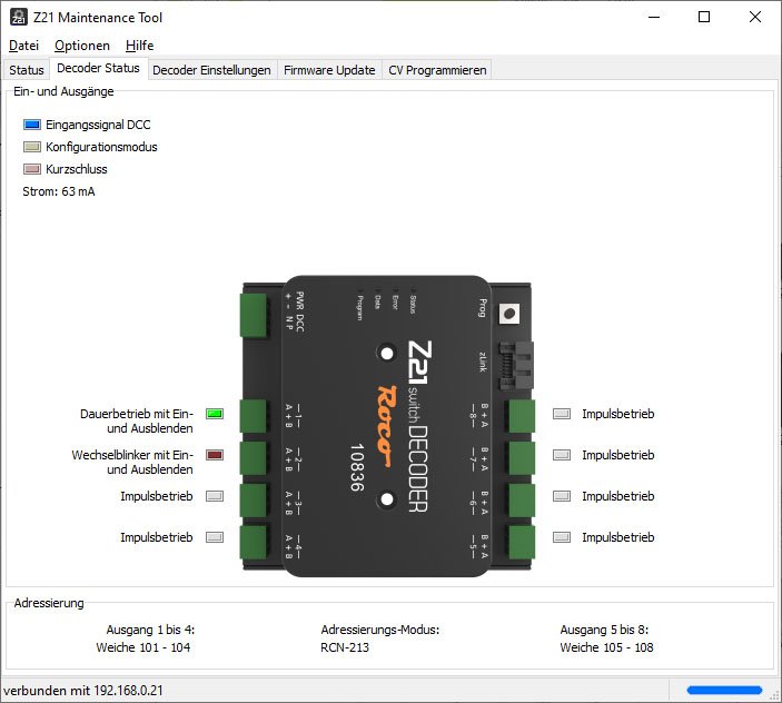

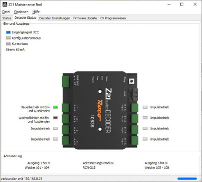

Andet faneblad er dekoder status, her kan man fysisk se dekoderen, og hvilke udgange der er tændt eller slukket. Det er dejligt "fysisk" og til at forholde sig til.

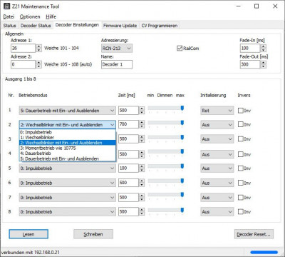

Tredje faneblad er indstillinger og det er her jeg syntes at Maintenance Tool er det bedste værktøj at arbejde med. Alt er overskueligt placeret i et lille vindue med en "læse" og "skrive" knap i bunden (ændringerne bliver ikke overført med det samme som ved browser og app, først ved tryk på "skrive" knappen)

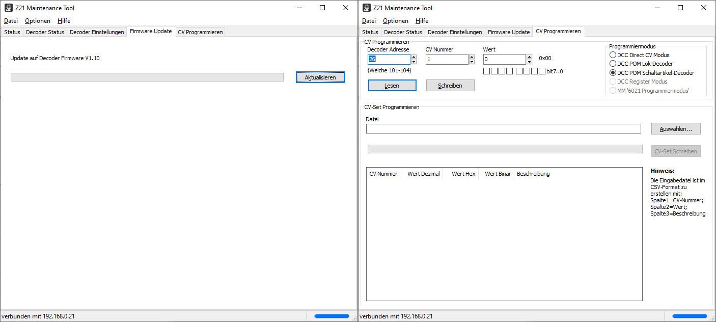

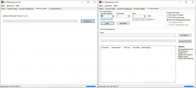

Fjerde er firmware opdatering og femte er CV programmering.
