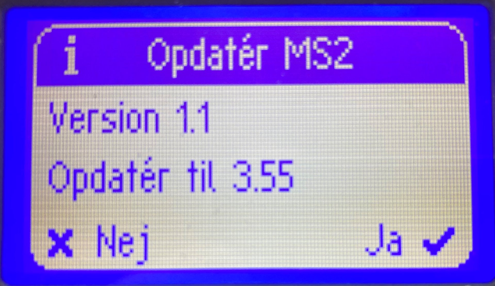

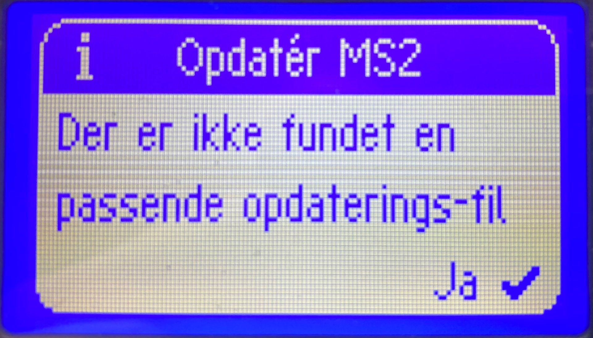

Opdatering af MS2
Indlæg af Skovsgaard »
Jeg forsøger at opdatere en gl. MS2 fra en MS2 som kører 3.55.
alt ser fint ud og jeg siger pænt ja tak til at få opdateret den gamle boks :)
Hvad skete der lige her? Jeg håber at nogen her kan give mig et hint til at få opdateret. Jeg skulle gerne frem til Master/Slave sammenkobling og det kræver, som jeg læser det, at begge er på 3.55.

Re: Opdatering af MS2
Det lykkedes at få opdateret den gamle grå til 3.112 med hjælp fra en CS :) Men burde jeg ikke nu kunne opdatere videre fra min MS2'er der er 3.55?
Jeg har forsøgt et par gange, men ikke med den store succes?
