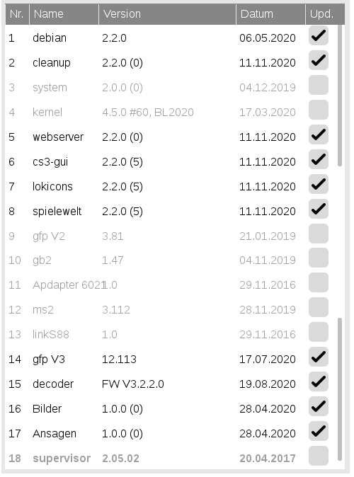

den software version man ser på dette billede er version for booster softwaren.
Samme version kan man også se på 60174/60175 boostere der er tilsluttet til en CS3/CS3+

Teknisk set er 3.81 betegnelsen for Software-versionen af den Gleis Format Processor som er indbygget i CS2 og som styrer de forskellige Skinne-protokoller ( MM / MFX / DCC ) som er indbygget i CS2.
Den samme Version er også installeret i en CS 3 / 3+ - enhed og kaldes her "GFP2", som er den metode Märklin anvender, for at Gleis Format Processoren i CS 3/3+ kaldet "GFP3" kan kommunikere sammen med med en Märklin CS2 enhed.
Alt Skinne-signaler som håndteres af GFP3-delen, bliver videresendt til GFP2-delen og dermed også til CS2, samt 60174 / 60175 MFX - Boostere som også indeholder en GFP-del som kan opdateres enten via en CS 3/3+ eller en CS2 - enhed.

Frank, det er nyt for mig at se betegnelsen GFP3 i forbindelse med CS3.
Jeg har kun set GFP3 brugt.
Jeg er nysgerrig og kunne godt tænke mig at vide hvor har du fundet denne information?
Måske er der en god kilde til information som jeg ikke kender.
Mvh Per
Hej Per
Når du kører en Opdatering af CS 3 / 3+ så læg mærke til "teksten" i det lille Vindue til venstre som bl.a indeholder følgende :
Punkt nr 9 : GFP V2 ( aktuel version 3.81 ) for CS2 og 60174/60175 MFX-Boostere
Punkt nr 14 : GFP V3 ( aktuel version 12.113) for CS 3 / 3+

Det er sådan set komplet irrelevant om det hedder det ene eller det andet, det er bare en chip med noget firmware. Det har ingen praktisk betydning for brugen af CS2, CS3 eller MS2 og boosterne, hvis bare enhederne er opdaterede til at understøtte samme funktionssæt.
Firmware versionerne kan variere, så man kan ikke regne med versionsnumrene enhederne imellem.

Mogens
det er pinligt at jeg skrev forkert i min kommentar, når fejlen fuldstændig ødelægger hvad det var jeg ville kommentere.
Der skulle selvfølgelig havde stået:
"Frank, det er nyt for mig at se betegnelsen GFP2 i forbindelse med CS3.
Jeg har kun set GFP3 brugt."
