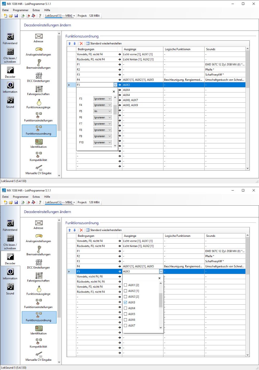

Kan se at du har postet et lignende indlæg på esu brugerforum, så jeg napper lige din *.esux fil derfra.
Jeg har åbnet den i LokProgrammer, fundet en tom række i funktionsmapping og vælge at F5 skal styre Aux3.
Du kan se hvordan, i det vedhæftede billede

Jeg fandt ud af at det er Aux10 der hjælper med den funktion, have åbnet en hel masse for at sammenligne...
Nu kører det ;)
