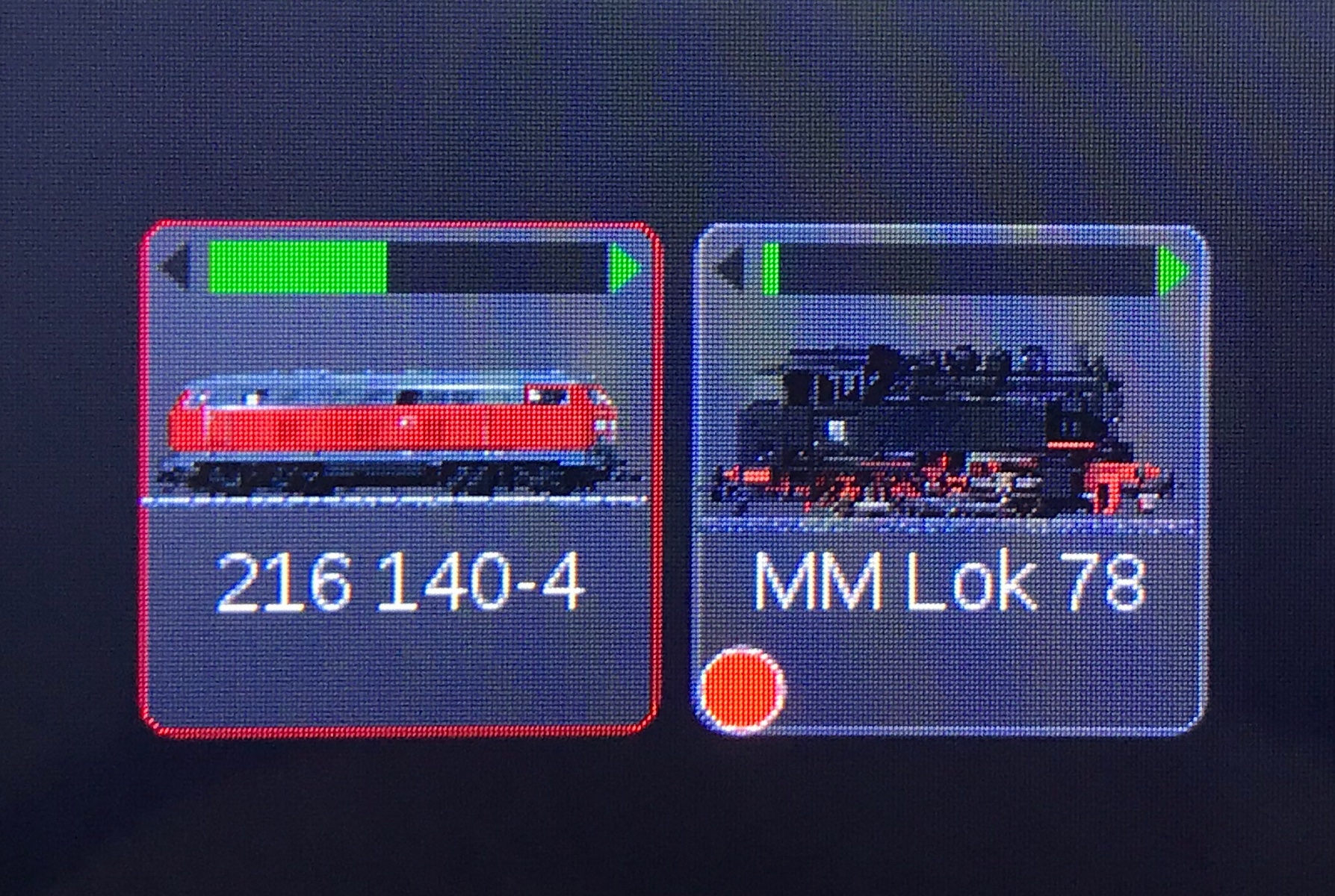

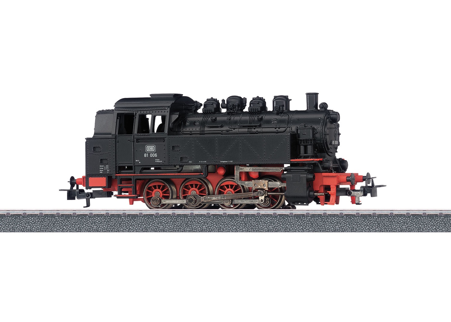

Har et begynder spørgsmål. Har lige fået opsat nogle spor og har tilsluttet en cs3, den er opdateret. Har 2 lokomotiver, de skulle begge være mfx men kun det ene bliver registreret med en rød ramme om ikonet, det andet har en stiplet linie ramme og en rød prik, vil mene det er en fejl af en art, men syntes ikke jeg kan finde hvor den skal aflæses. Til at begynde med ville toget kun køre baglæns og øgede selv hastigheden, jeg fik så skrevet adressen ind på det, og nu kan det reguleres og køre begge veje, men den røde "fejl" prik er der stadig, det drejer sig om tog model fra Märklin : Article No. 36321 - DB 81006, Håber i kan hjælpe :)

Den røde ramme betyder at loket er registreret med mfx, men endnu ikke betjent. Den forsvinder første gang du betjener loket ved f.eks. at trække det over på en af kørepultene.
Navnet "MM Lokn 78" indikerer at loket er oprettet med motorola og ikke mfx.
Den røde prik indikerer at loket er allokeret til venstre kørepult. Hvis du trækker det over på højre kørepult, kommer der også en rød prik i højre side.
Der er ingen stiplet ramme, jeg kan i hvert fald ikke se den.

Ok-Kan jeg oprette det som mfx i redigering ? Den stiplede ramme er nok bare grafikken der ikke er som på iPhones mm. der har en højere opløsning i skærmen..
Da jeg satte lok nr 2 på skinnerne, fandt den hurtigt enheden og skrev mfx i ikonet, det har jeg ikke oplevet med damp lokomotivet :?:

Hvilket varenummer har damplokomotivet?
Du kan ikke oprette et mfx lokomotiv, det kan den kun finde selv.

klippet fra Märklin : Article No. 36321

Det er købt nyt i et startersæt, godt nok privat køb men det havde ikke været brugt. Sættet er : 29254
Indlæg: 5466
Re: CS3 og Loko
Ah! Det er ikke mfx.
Lokomotivet i 29254 har en Fx dekoder og benytter den gamle motorola-protokol. Adressen er 78.
