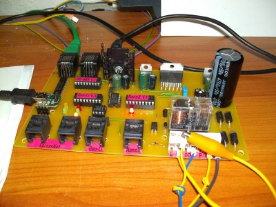

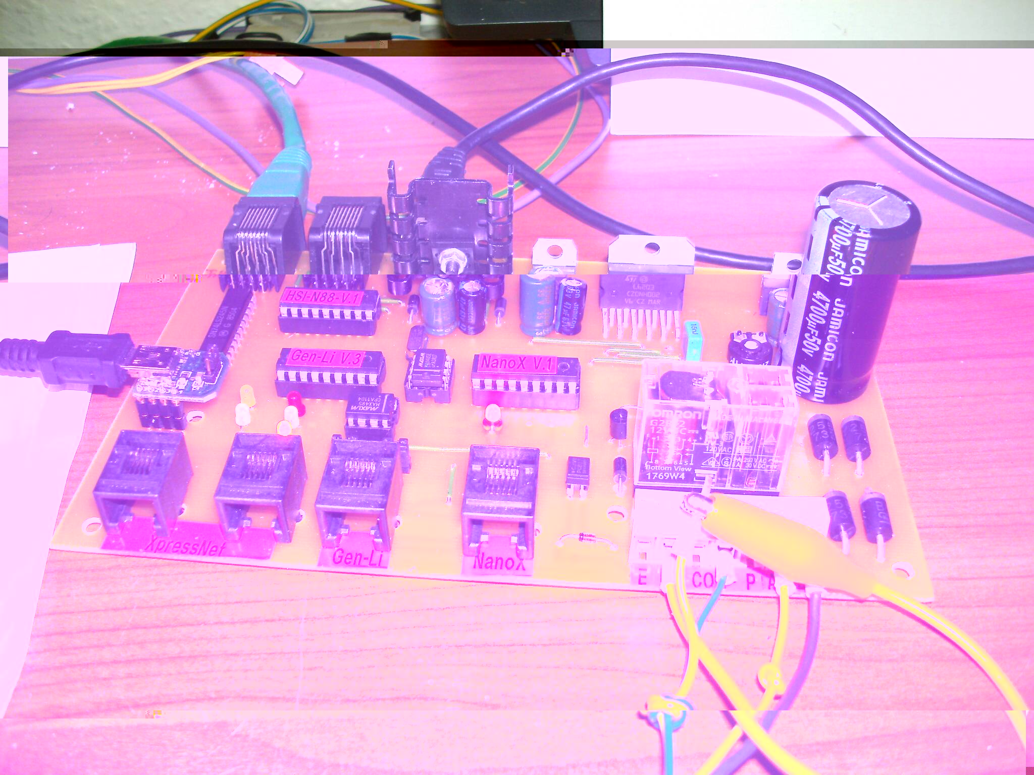

Så blev jeg færdig med de sidste test af min ny Digital Central.
Enheden består af følgen:
Booster effekt Max. 2,9Amp
Udgangs spænding variabel mellem 13 og 22 V
XpressNet bus system
Mulighed for styring af ekstra Booster med Nødstop (Lenz CDE system)
Integreret Gen-Li Pc interface via XpressNet , med USB tilslutning til Pc
Integreret Gen-Hsi S88N tilbagemeldings system med 2 x RJ45 kanaler for max tilkobling af 31 tilbagemeldings moduler, USB tilslutning til Pc
Mulighed for adskillelse af com mellem Gen-Li interface og digital enhed, således at interfacet kan bruges til evt andre ting.
2 ekstra XpressNet porte med overvågning (Led)
De 3 grund komponenter i systemet er følgende:
http://usuaris.tinet.cat/fmco/nanox_en.html
http://usuaris.tinet.cat/fmco/lokmaus_en.html#genli
http://usuaris.tinet.cat/fmco/s88_en.html#GenHSI
Det hele er så bare her letter modeficeret , og hele systemet lavet på et print med målet 100 X 160 mm.

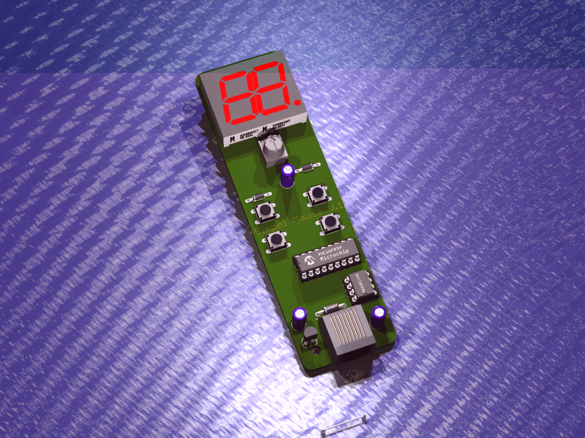

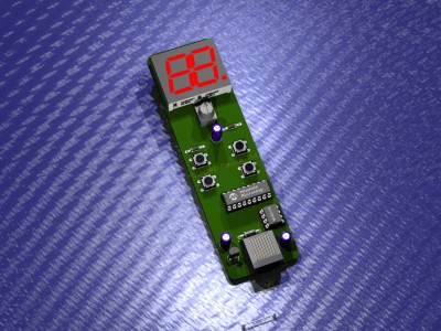

HMMMMMM, noget i denne stil så :D :D :D :D
Printet er lagt ud efter samme mål som den Box der bruges til Fremo FRED
Box'en kan jeg ikke så godt tegne
