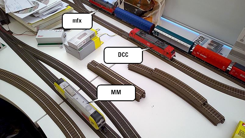

Når du forbinder dine gamle enheder med din nye Central Station 2, får de automatisk også dele af dens egenskaber. Det betyder, at en Control Unit, forbundet med Central Station 2, nu kan snakke både DCC og mfx. Dermed kan du også bruge nye lokomotiver med dine gamle enheder, endda lokomotiver der kun taler DCC.
Det betyder også, at du i princippet kan bruge en Control Unit med et 2-skinne-anlæg, der aldrig har set - eller vil se - skyggen af Märklins ældre Motorola-format.

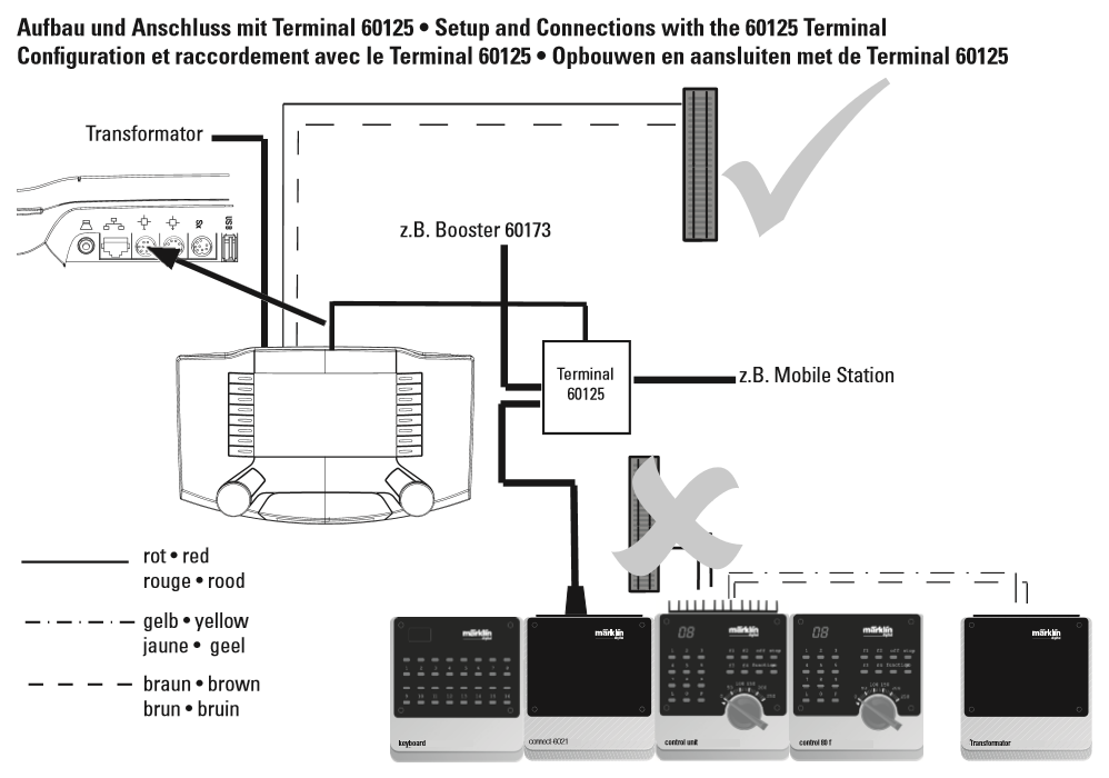

Vigtigt: Først fjerner du ALLE forbindelser fra din Control Unit til dit anlæg. Fra nu af skal alt kommunikation gå gennem Central Station 2. Det er her oversættelsen af kommandoer finder sted.

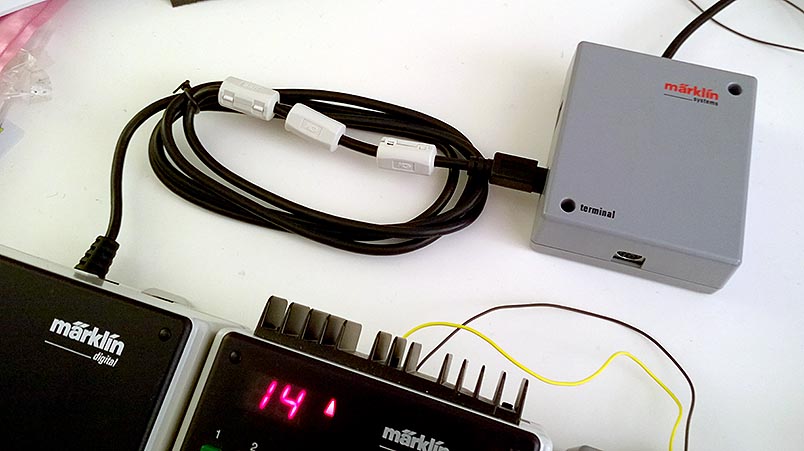

Dernæst anskaffer du dig en Connect 6021 (Märklin #60128) og forbinder den til enten booster-porten på din Central Station 2 eller til en Terminal (Märklin #60125). Jeg vil klart anbefale dig, at købe en terminal til formålet.

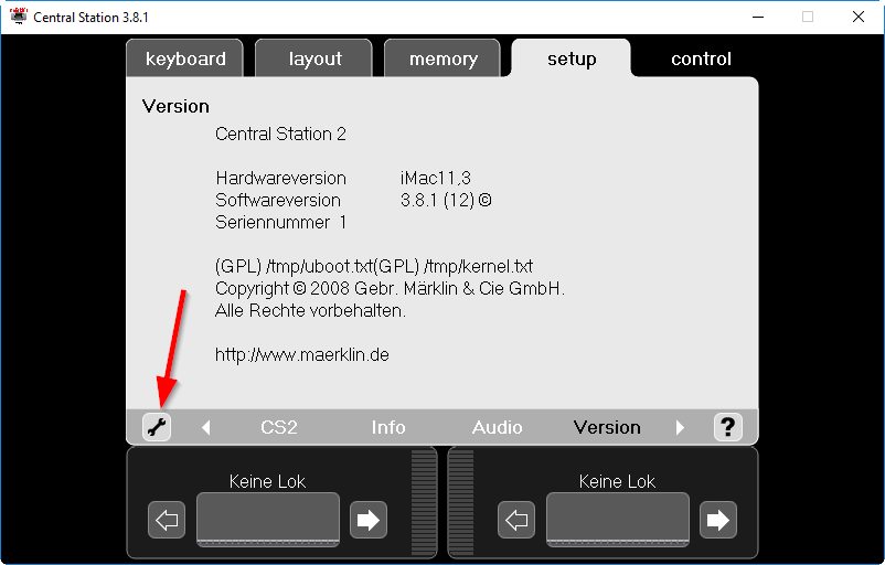

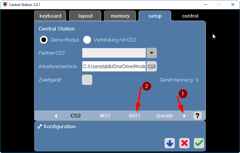

Nu starter du systemet, og din Central Station 2 vil opdage, at der er en Connect 6021 til stede. I setup menuen kan du se din Connect 6021 og tilføje lokomotiver til dens Control Unit.

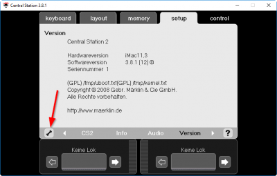

På Setup-fanen skal du trykke på skruenøglen.
Herefter skal du klikke på pilene, til du kommer til menupunktet "6021".

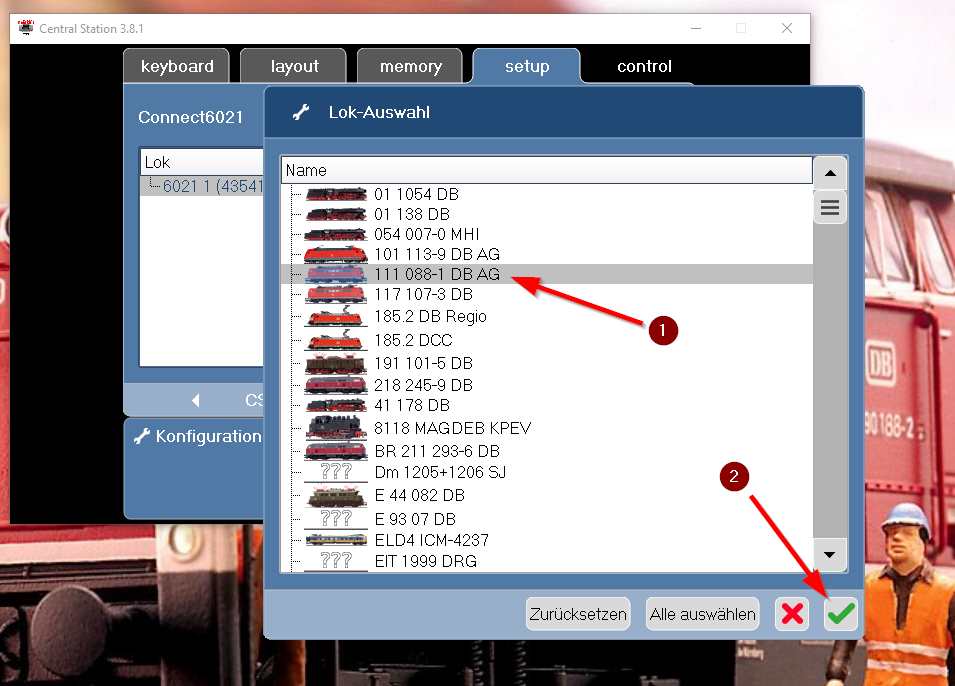

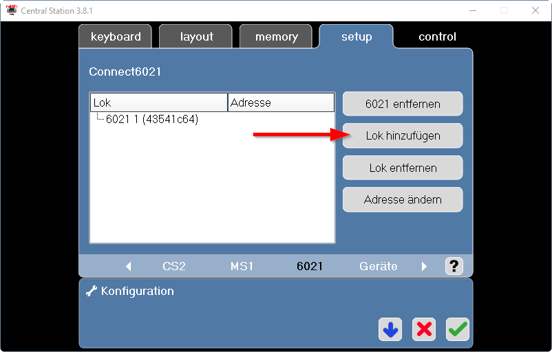

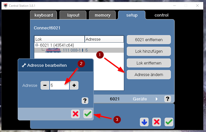

Under 6021 kan du se din Connect 6021 og listen af lokomotiver tilknyttet. Nu kan du klikke på "Lok Hinzufügen"...
...og tilføje yderligere lokomotiver.
Når du har valgt et lokomotiv får det en ny virtuel adresse, som du skal bruge når du skal kalde lokomotivet fra din Control Unit.
Det skal du fordi Control Unit kun kan have op til 80 lokomotiver. Da nutidens digitalsystemer kan håndtere meget højere adresser, så er Control Unit nødt til at kende lokomotivet ved en adresse mellem 01 og 80. Adressen bliver tildelt automatisk af Central Station 2.
Den virtuelle adresse gælder kun på Control Unit, den har ikke noget med adressen i selve lokomotivet at gøre. Adressen i lokomotivet forbliver uændret, og skal stadig benyttes alle andre steder end på din Control Unit.
Er du ikke tilfreds med den adresse som systemet har tildelt lokomotivet, kan du selv ændre den ved et tryk på "Adresse ändern", hvorefter du angiver en ny adresse.
Eksempel: Har du f.eks. givet MY 1101 digital-adressen 1101, skal lokomotivet overfor Control Unit have en anden adresse. Det kan f.eks. være 01 eller måske 11. Du finder nok på noget, der giver mening for dig. :-)
Når du har tilføjet de lokomotiver du ønsker at styre via Control Unit, skal du genstarte din Central Station 2.

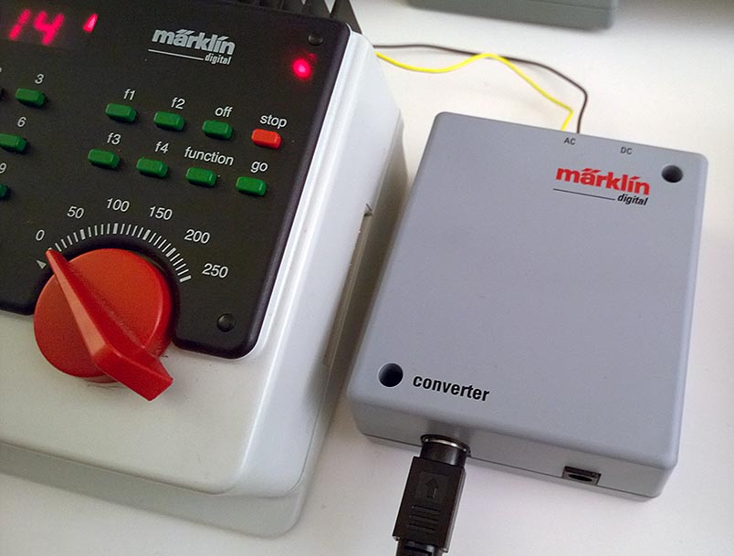

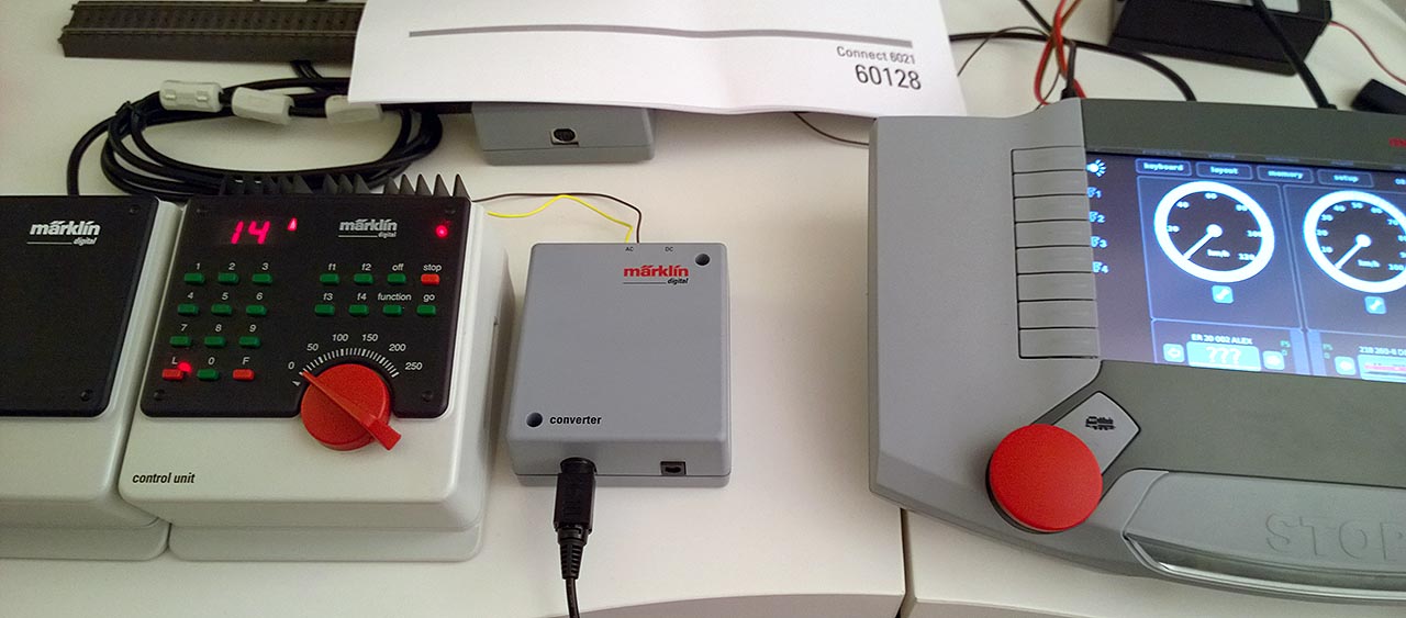

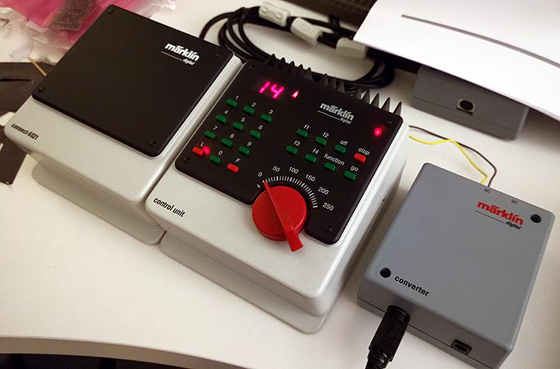

Enheder som infrarød styring, Switchboard og Interface kan ikke benyttes. Der kan ikke garanteres problemfri drift. Control Unit skal stadig forsynes med sin egen strøm gennem en egnet transformator. Du kan også benytte den aktuelle netdel (Märklin #60061 med Converter #60130).
Hvad med strøm til min Control Unit?
Typisk kan du bruge den transformator, som er gældende for din Control Unit. Du kan også vælge at bruge Märklins aktuelle strømkilde som er #60061. Du skal bruge den sammen med Converter #60130, der kan lave jævnstrøm om til vekselstrøm. Du forbinder din Control Unit til AC-porten på din Converter.

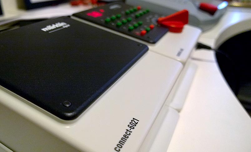

Her følger lidt vedhæftede billeder af mit setup.
