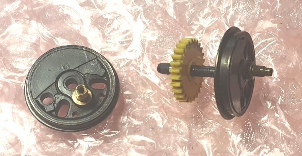

Har et hjul der sidder løst, desværre på transaktion stængerne i den ene side, så de går i klemme da de ikke følger den anden side. Hvad er den bedst måde at sætte det fast igen så det bliver der - sekundlim eller araldit??

Lige meget, har løst på egen måde:)

Indlæg: 4856
Re: Løst trækhjul?
Jeg ville bruge araldit / epoxy.
Hvad endte du med at gøre?

Hej Bjarne.
Hjulene på vores modeltog er presset sammen. Det vil sige at hullet i hjulet er en lille smule mindre end akslen er. Når hjulet et ikke følger med, er det fordi hullet i hjulet er blevet for stort. En af standart akslerne er 2mm. Her vil hullet i hjulet være nogle 10 dele mm mindre end akslen. Ved at hjul og aksel ikke er lige store. Vil hjul og aksel, når de presses sammen, fastholde hinanden. Dette er ikke noget problem, hvis hjulet eller bøsning er at nylon/plast. Hvis hjulet er af metal, skal akslen fryses ned, så trækker metallet sig sammen og derved vil kunne komme ned hullet i hjulet.
Man kan selvfølgelig lime det. Men jeg anser det for en nødløsning, som absolut er er midlertidig. Jeg tror ikke på, at løsningen holder på den lange bane.
Den bedste løsning. er at få købt et nyt hjulsæt. Hvis du ikke selv kan overse opgaven, at få skiftet hjulsættet. Få evt.din lokale forhandler til at lave reparationen.

Det blev limet, bl. a. for at udfylde hullet som var en ganske lille anelse for stort. Akslen var fin, med små riller på som så havde været presset ind i hjulet. Disse riller var fine nok, så der manglede noget gods i hjulet til at de kunne gribe fat.
Det kører nu og virker fint.
Det blev i øvrigt limet med Sekund Gelè lim som er meget tyktflydende.
