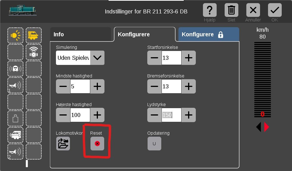

Har du prøvet at nulstille dekoderen?

Re: Märklin bremeforsinkelse
Hej Jørn
Skal lokomotivet stå på programmeringssporet?
Det behøver du ikke når du benytter MFX. Du kan blot resette lokomotivet fra lokomotivets konfiguration på din CS3.

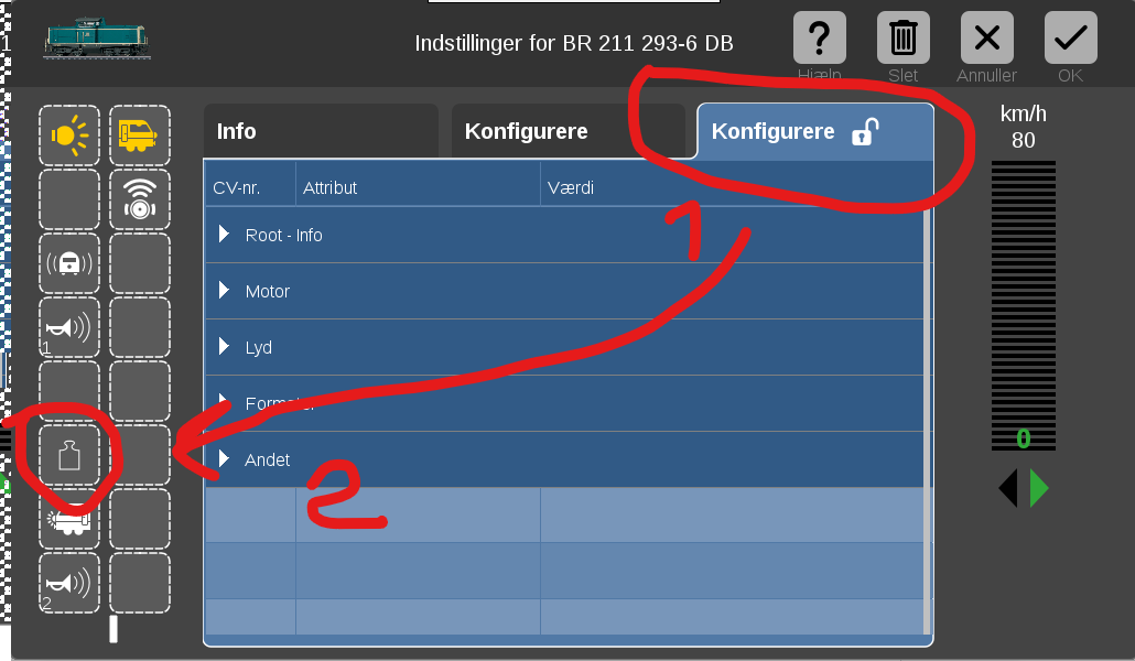

Hvilket lok har du indbygget dekoderen i? Angiv varenummer.

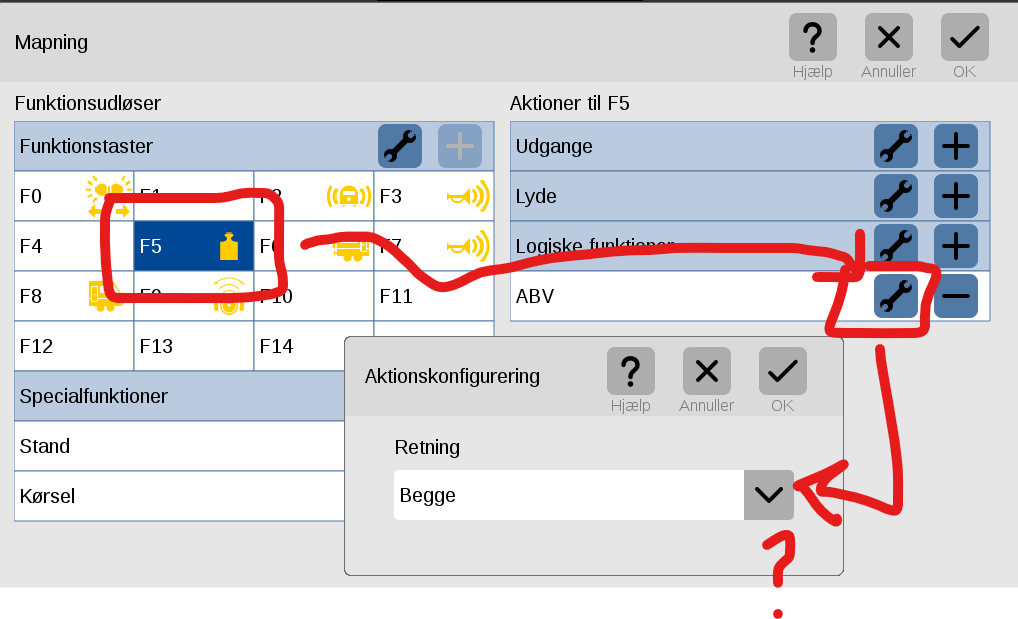

Bremseforsinkelse (eller ABV) er en mappet funktion. Det kan være, at mapningen ikke er korrekt.
Rediger lokomotivet og vælg den blå fane, vælg herefter en funktion. Det er ligemeget hvilken.

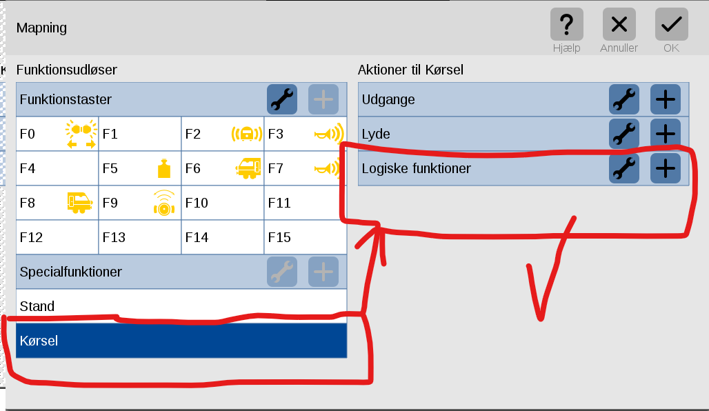

Vent, mens funktionsmapningen indlæses.
Vælg herefter rangerkørsel funktionen og se, hvordan den er indstillet. Den skal være som på billedet.
Vælg herefter "Kørsel" og kontrollér at der ikke står noget under logiske funktioner. Det er muligt at konfigurere dekoderen, så ABV er permanent i den ene retning.
Hvis der er noget som afviger fra ovenstående, så rediger funktionsmapningen, så den ser ud som ovenstående. Prøv herefter igen.
