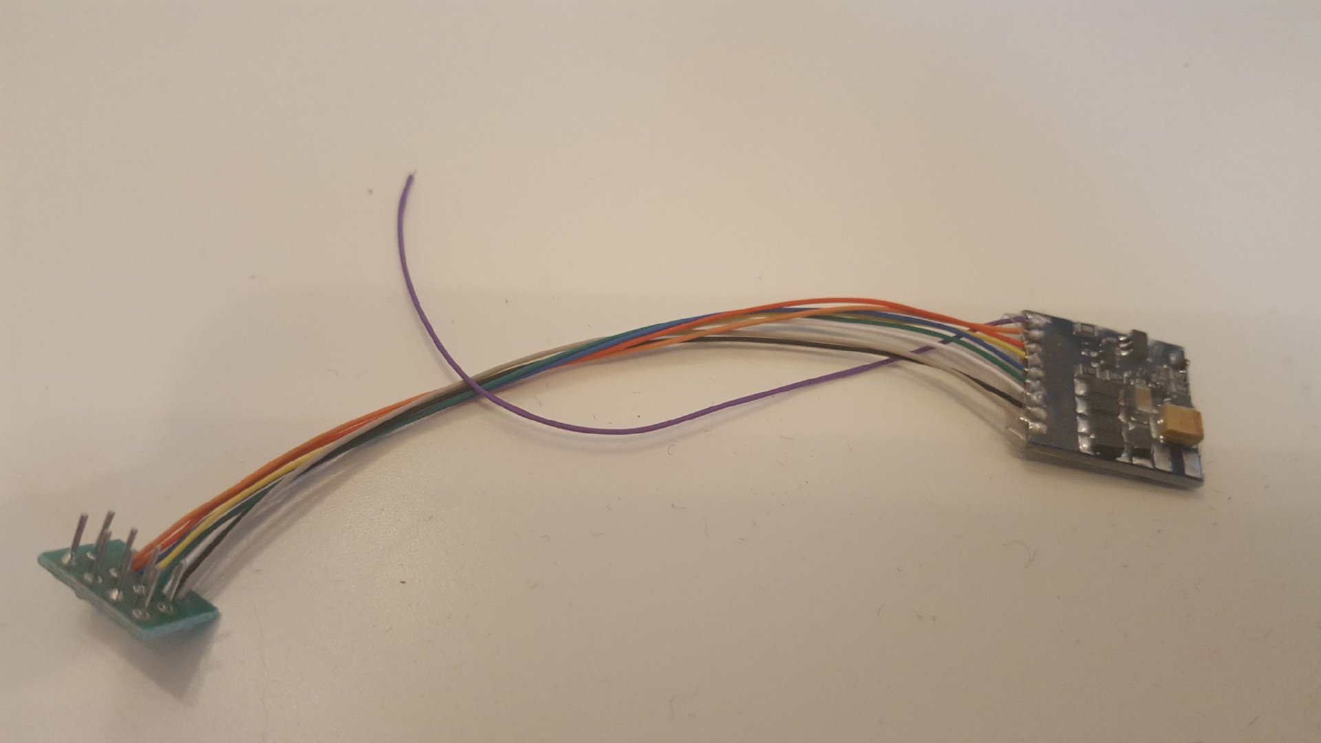

Nu har jeg fået købt mig en ESU funktionsdekoder, som foreslået.
http://www.felderbanen.dk/Shop/Product/ ... p/ESU54620
Dekoderen er udstyret med et 8 polet NEM stik, men det går jeg udfra, at jeg bare fjerner.
Jeg har læst alle jeres svar i denne tråd igennem, men jeg er desværre stadig lidt usikker på et par ting. Så jeg håber I kan bære over med spørgsmålene fra sådan en nybegynder indenfor elektronik :)

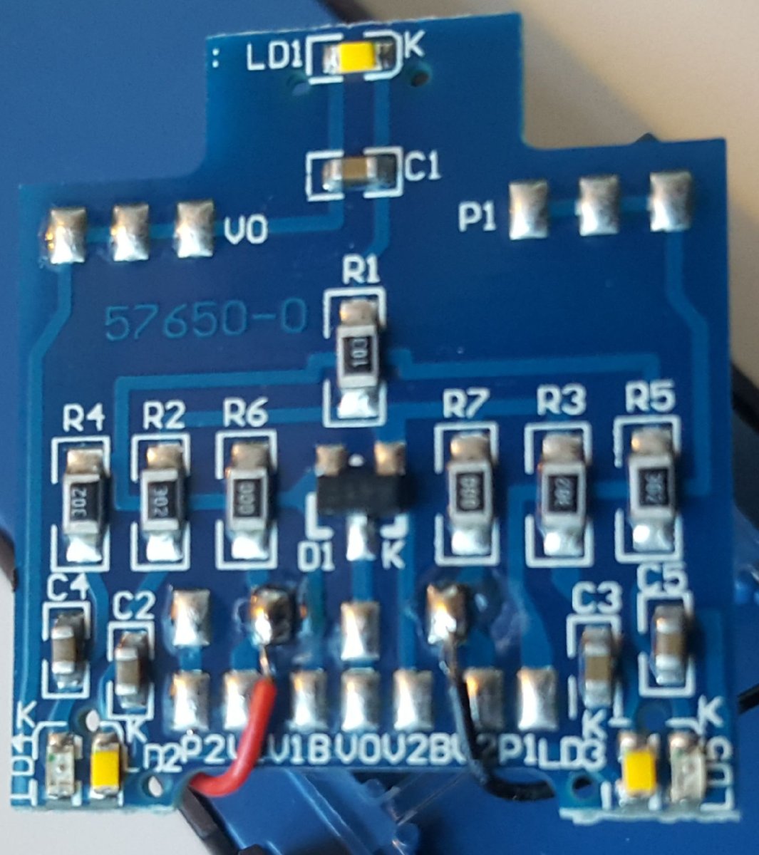

Oprindelig er der to ledninger fra skinne strømoptag, som er tilsluttet til lysprintet. En rød og en sort.
- Hvilken farve fører jeg til midterleder/slæbesko ? (Den anden bibeholder jeg naturligvis til skinne)
- Skal jeg bibeholde begge ledninger for strømoptag loddet direkte til lysprintet, eller skal skinne og midterleder føres direkte til dekoder, som så tilsluttes lysprintet ?
- I så fald, hvilke farve ledninger fra dekoder skal til slæbesko og til skinne ?
- Hvilke farve ledninger fra dekoderen skal føres til lysprintet ? Sort + rød . . . evt. flere ?
- Har jeg forstået det korrekt, at disse ledninger så skal til loddeøerne V1B + V2B og evt. V0 på lysprintet ?
Igen, jeg håber I kan bære over med min "nybegynder spørgsmål" her.
På forhånd tusind tak for hjælpen.

Et kort spørgsmål:
Kan du lodde R6 og R7 af printet?

moppe skrev: 27 apr 2020, 20:45 Et kort spørgsmål:
Hej Klaus,
Jeg tror desværre ikke det er muligt for mig, at fjerne R6 og R7 fra printet. Det er lige småt nok for mig og min loddekolbe. Jeg er bange for at beskadige noget af det der ligger omkring R6 og R7. :oops:
Findes der en anden løsning ?
Lasse
Indlæg: 4863
Re: Ombygning af PIKO styrevogn fra DC til AC
Selvfølgelig findes der en anden løsning.
Skulle bare lige vide om vi satte plan A eller plan B i værks :-)
Fra dine to strømoptag har du i dag en rød og en sort ledning. Dem lodder du af printet og forbinder dem direkte til røde og sorte ledning på din nyindkøbte dekoder (husk at isolere samlingerne med krympeflex eller tape).
Så skal du bruge blå, gul og hvid ledning fra dekoderen, der forbindes til punkterne på dekoderen, ud fra det billede Søren viste i dette indlæg.
Du kan eventuelt montere den grønne ledning hvor det er anvist og den lilla, på den brune loddeø. Så er alle ledninger sikret og ingen laver kortslutning.
Hvis du monterer den grønne ledning, kan du forbinde interiørbelysning øverst på printet, ved de blå og grønne loddeøer. Belysningen kan du tænde og slukke med F1.

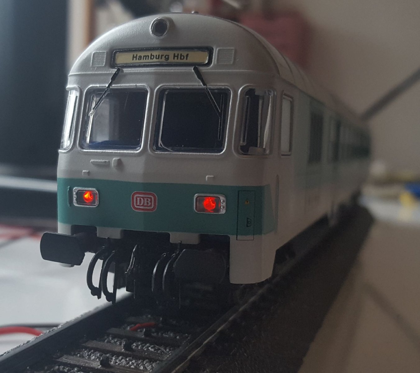

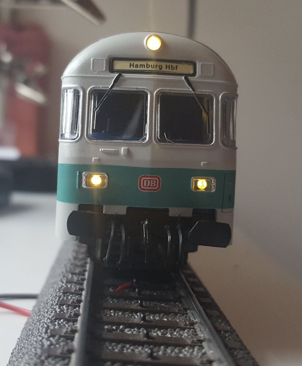

Så lykkedes projektet simpelthen :)
Tusind tak for ekstrem kyndig hjælp
Men for ***, hvor er det svært at lodde, når øerne på printet er så små og når de sidder så tæt på hinanden.
Kan man købe specielle loddekolber i mindre størrelse og med mindre spids ? Spidsen på min loddekolbe er nogenlunde samme størrelse som en loddeø på printet og der skal ikke meget til før jeg rammer en loddeø ved siden af på printet. Det er kræver dæleme øvelse og færdighed synes jeg.
Men det lykkedes :-)
