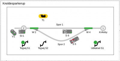

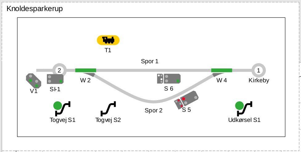

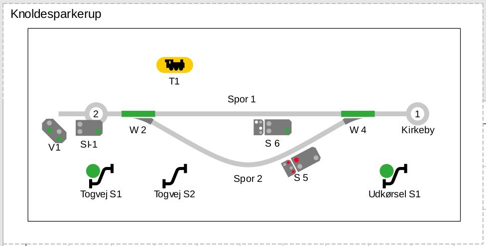

Her er et eksempel der viser hvordan du kan gøre. Jeg har bygget en lille station. For nemhedens skyld, så arbejder vi kun med indkørsel fra venstre og udkørsel mod højre.
Stationen har to udkørselssignaler (S5 og S6). Derudover et indkørselssignal SI-1 og et forsignal V1.
Forsignalet skal afspejle status på udkørselssignalet i den anden ende af stationen, men da der er to udkørselssignaler, så er forsignalet afhængig af den togvej vi har sat.
Jeg har bygget det ved at oprette et sæt hændelser der, til sammen, udgør den logik der skal til.
Hændelserne er:
Togvej S1 - Stiller togvejen til spor 1.
Togvej S2 - Stiller togvejen til spor 2.
Udkørsel S1 - Stiller udkørsel fra spor 1.
Udkørsel S2 - Stiller udkørsel fra spor 2..

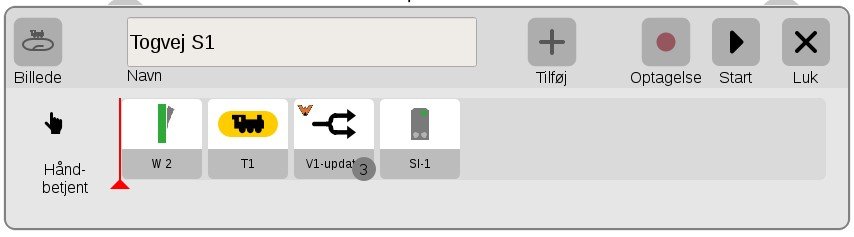

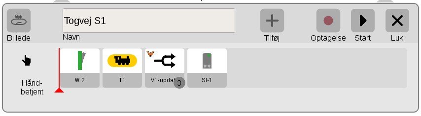

Togvej S1 ser ud som nedenfor.
  • Stil sporskiftet
  • Sæt T1 til ON (T1 indikerer overfor resten af systemet at Togvej 1 er aktiv).
  • Kald "V1-update"
  • Sæt I-signal til kør

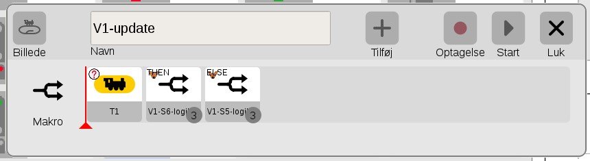

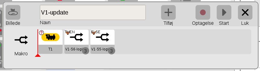

Hokus pokus ligger i hændelsen "V1-update". Den er øverste lag i en samling makroer der tager højde for stillingen på U-signalerne. Den består af en IF-makro og ser ud som nedenfor.
HVIS T1 er aktiv, så kald funktionen "V1-S6-logik-a" ELLERS kald funktionen "V1-S5-logik-a".
De to funktioner håndterer henholdsvis spor 1 og spor 2. Det er her vi gør os afhængig af togvejen via status på T1. Vi kontrollerer status på T1, da den repræsenterer togvejen. På den måde undgår vi at skulle kontrollere status på samtlige sporskifter, hvis nu togvejen indeholdte flere end ét. Samtidig kan du ændre på togvejens opbygning, uden at skulle ændre på funktionerne til signalerne. Det er fleksibilitet som du bliver glad for.

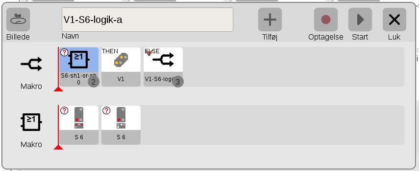

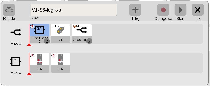

Fra hændelsen V1-update går vi over i selve logikken. Hvis togvejen er sat ind i spor 1, så kaldes hændelsen "V1-S6-logik-a". Den ser ud som nedenfor.
"HVIS S6 er enten Fuld stop (sh0) ELLER stop med forbikørsel (sh1) skal forsignalet vise 'forvent stop' ELLERS kald makro 'V1-S6-logik-b'"
Da S6 er et udkørselssignal, så er der to varianter af stop. Derfor skal vi sikre os, at vi tager højde for begge varianter. Det gør vi med en "ELLER" makro (OR). Det er den nederste linje. Den foretager en OR mellem alle kandidater i listen, i vores tilfælde, de to forskellige signalbilleder. Hvis bare én af dem er gældende, så er hele udtrykket sandt. I vores IF-sætning ovenfor vil det resultere i at signalet går på "Forvent stop".

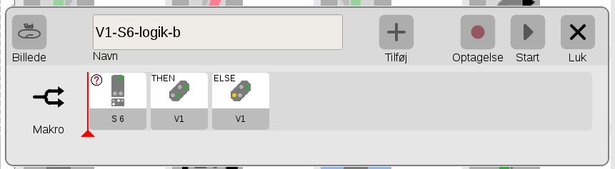

Hvis vi rammer vores "ELLERS" (else) så kalder vi makroen "V1-S6-logik-b". Den makro kigger på stillingen af udkørselssignalet i forhold til de to grønne værdier det kan have og sætter forsignalet efter det.
Makroen er simpel:
"HVIS signalet viser fuld hastighed, sæt forsignalet til fuld hastighed ELLERS sæt lav hastighed"
Den ser sådan ud:
Du skal bygge lignende makroer for signalet i spor 2 (S5). De er i princippet fuldstændig magen til, men indeholder et andet U-signal.

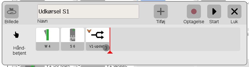

Udkørsel

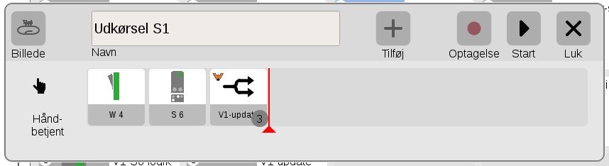

Det er dog ikke hele historien, for når du stiller udkørsel, så stilles forsignalet ikke når du sætter dit udkørselssignal. Så det skal vi også lige bygge. Her har jeg oprettet en hændelse til togvejen "Udkørsel S1". Den ser sådan ud:
Her blev det nemt, for nu sætter vi blot togvejen, sætter udkørselssignalet til kør, og kalder "V1-update", så forsignalet opdateres.
"V1-update" kan du bruge i alle hændelser hvor du har behov. Det har den fordel at du kun skal bygge den avancerede signallogik én gang. Herefter kan du genbruge den mange steder.
