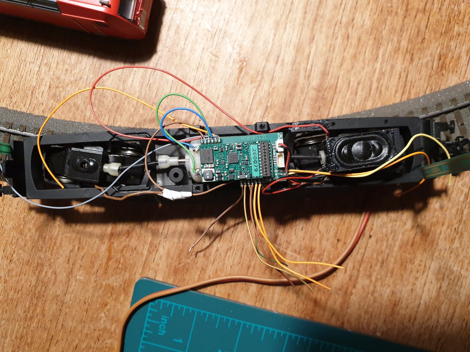

185 052-8 med ny 60977 dekoder indsat og lydkort og højtaler. Igår kunne jeg få lyd fra den og tænkte at jeg ville sætte gang i motoren, men nu siger den ingenting og siger at den læser cv 21 stk men så sker der ikke mere.

Jeg har fået cs3+ til at genkende lyddekoder men mangler at få kortet til finde motoren. Der står i loko beskrivelsen at det er en 'can" motor og den kan jeg ikke finde i cv. Jeg har overskrevet første tal i firmvare med 77 som de anbefaler men motoren står og knurrer men kører ikke og kortet bliver varmt?
Hvad er forkert?
Hvad er forkert?

Bjarne, kan du ikke lægge nogle billeder op, hvor vi kan se hele printet inkl. ledninger og hvor de fører hen?
Det virker lidt underligt, at det ikke fungerer. Prøv evt. at resette dekoderen og lade den finde loket igen.

Motoren ser fuldstændig ud som den på linket du har lagt til mig
