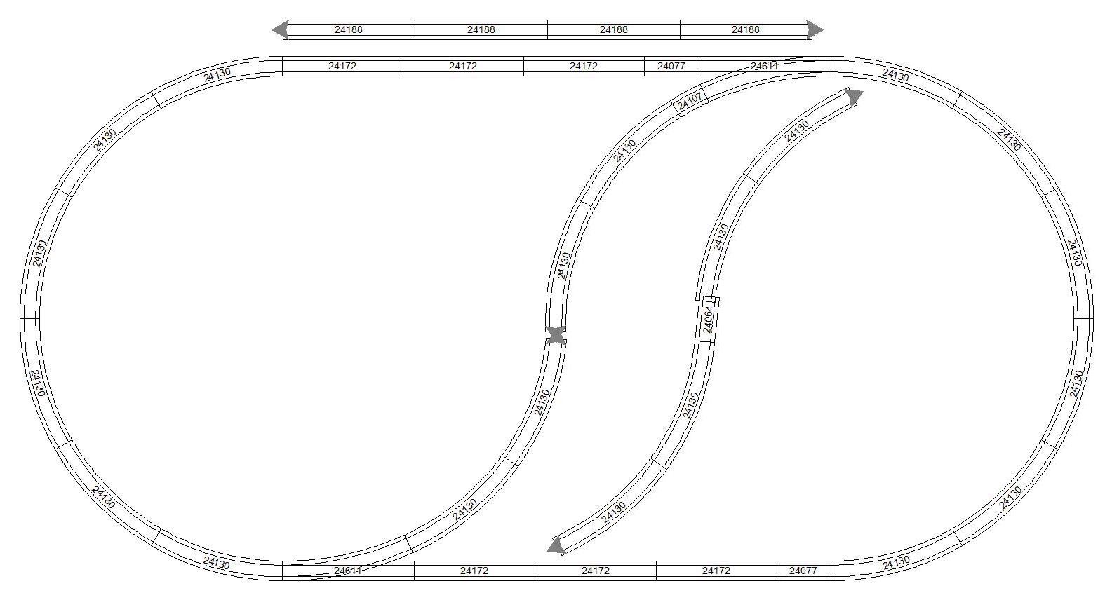

Det ser ikke ud til at kunne lade sig gøre. Længden på de lige sider bliver længere end fire stk. 24188, som du kan se af det indsatte skinnestykke i toppen. På den korte strækning kan jeg ikke lave en plan, der passer præcist, men da C skinnerne er noget fleksible er det muligt at strække og vride dem lidt, så man kan kompensere. Jeg har vist to muligheder for tværstykket, men som sagt ser det ud til ikke at kunne lade sig gøre at indbygge en vendesløjfe i din sporplan. (Klik på billedet for at åbne det).

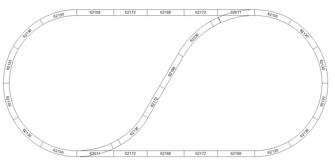

Re: Vendesløjfe inde i ring 1.
Hej Finn
Fordelingen af lige skinner bør være parvis 24172 og 24188 som udgangspunkt. Dette giver præcis 360 mm, hvilket er grundlængden i den "lille" C-spors geometri. Hvis man holder sig til den grundregel, så er det nemmere at indføre vendesløjfer, sporskifter m.m.
Med det in mente, så kan man bygge en vendelsløjfe over 5 lige skinner (altså ikke 4, som du skriver du har plads til). Det ville være givtigt at prøve at finde de ekstra 20 cm, for det åbner flere muligheder for dig.
Bemærk at sporskifterne er R2 og ikke R1. Derudover er de 24,3 grader og ikke 30 grader. Det kan du i vendesløjfen kompensere for med 24206 som er et 5,7 grader udligningsstykke i R2. Tilsammen giver det 30 grader, så sporskiftet kan indgå som en 30 grader R2 kurve (24230).
Her er et eksempel.
Her er et eksempel.
