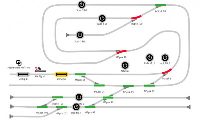

Jeg har sat min CS3+ til en Switch – min (modeltogs) PC er også koblet til samme switch. Jeg bruger mine to pc skærme til sporplans oversigt (som på billedet herunder). Og kan således skifte sporskifter / signaler via min PC /mus. Nævnte switch er også koblet til min router – ud til www.
Jeg har lavet en del S88 kontakter (knapper) – som sætter en togvej – men nogen gange oplever jeg at mit netværk bliver langsom – dvs. at hvis jeg sætter en togvej (aktiverer en S88 kontakt) der involverer 4-6 sporskifter – (starter en hændelse) - så oplever jeg at der godt kan gå 6-8 sek ( eller længere nogen gange) mellem hver sporskifte skifter. Heldigvis har jeg bygget mit system sådan op at først skifter sporskifterne – og sidst sættes signalet … ( f.eks på KØR )…. Så derfor kører ingen tog op i hinanden….
Men det undrer mig bare at netværket bliver langsom sådan pludselig…. P.t. løser jeg problemet med en genstart af PC og CS3+ og så kører det hele igen… Men så går der nogle timer – og så har jeg problemet igen….
