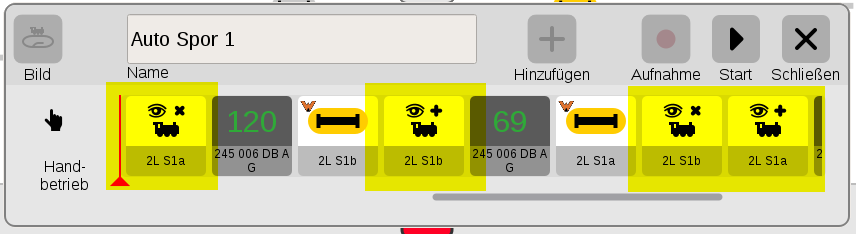

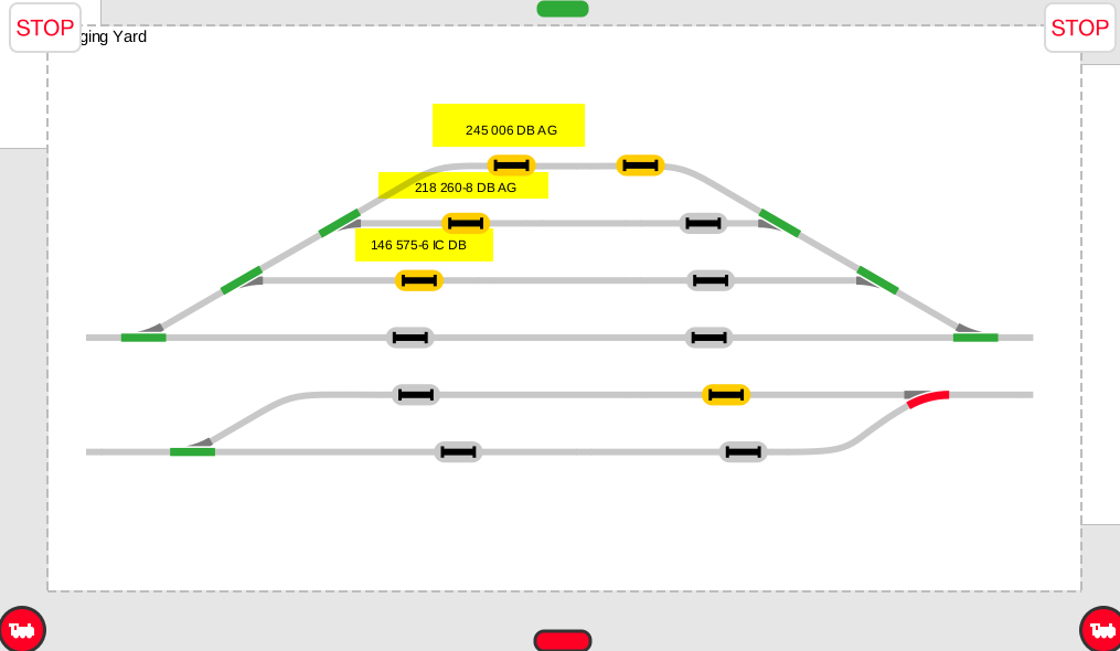

Den ny version af CS3 indeholder funktionalitet til at sætte og vise togenes placering på sporplanen. Funktionen kan pt. kun vise placering af tog, som du selv gør opmærksom på via hændelser. Den kan ikke reagere på togenes placering. Dette er dog noget, som der potentielt kan udvides på i en senere version.
Det fungerer sådan her:
Du opretter en hændelse og trækker et lokomotiv derind. Hvis du i forvejen har en hændelse til at køre et tog, så kan du passende benytte den hændelse. Herefter trækker du en artikel (sporskifte, kontakt, what ever) derind.

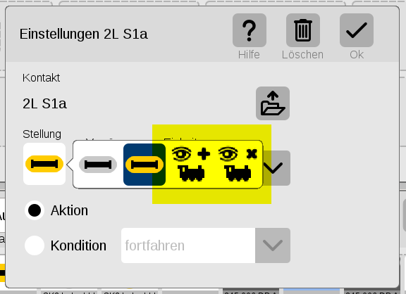

Under egenskaberne for artiklen kan du vælge "Aktion" og her har du nu fået to nye statuser. Den ene et lokomotiv med et "+" og den anden et lokomotiv med et kryds "x".
"+" sætter artiklen til at indeholde lokomotivet.
"x" fjerner lokomotivet fra artiklen.
Ikonerne for de pågældende artikler i hændelsen vil ændre sig til at matche.
Du kan benytte funktionen i løbet af din hændelse til at bestemme togets placering efterhånden som det passerer artikler på sin rute.
Med kyndig brug af funktionen i dine hændelser, der styrer dine tog, kan du få togenes placeringer på sporplanen.
