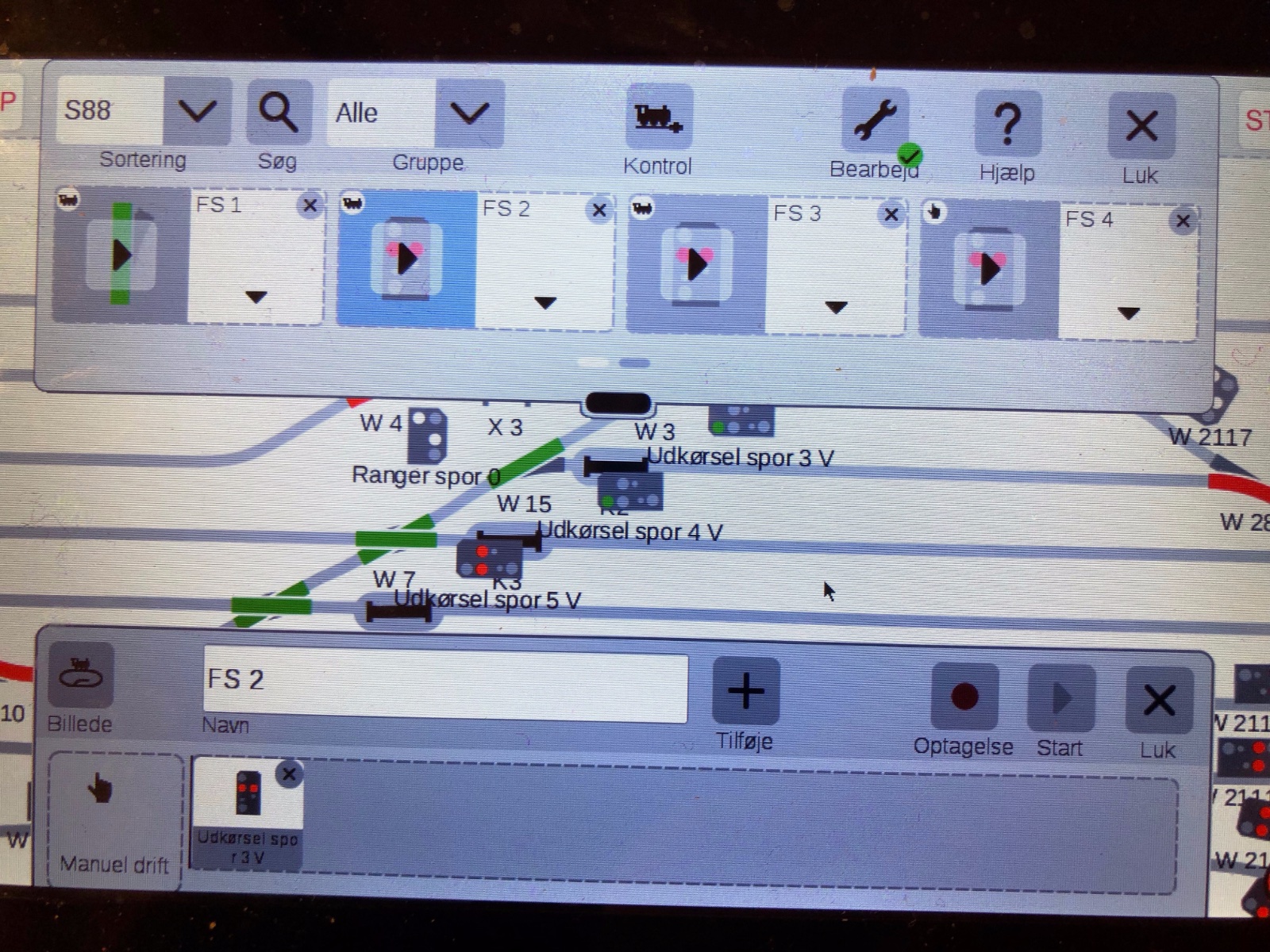

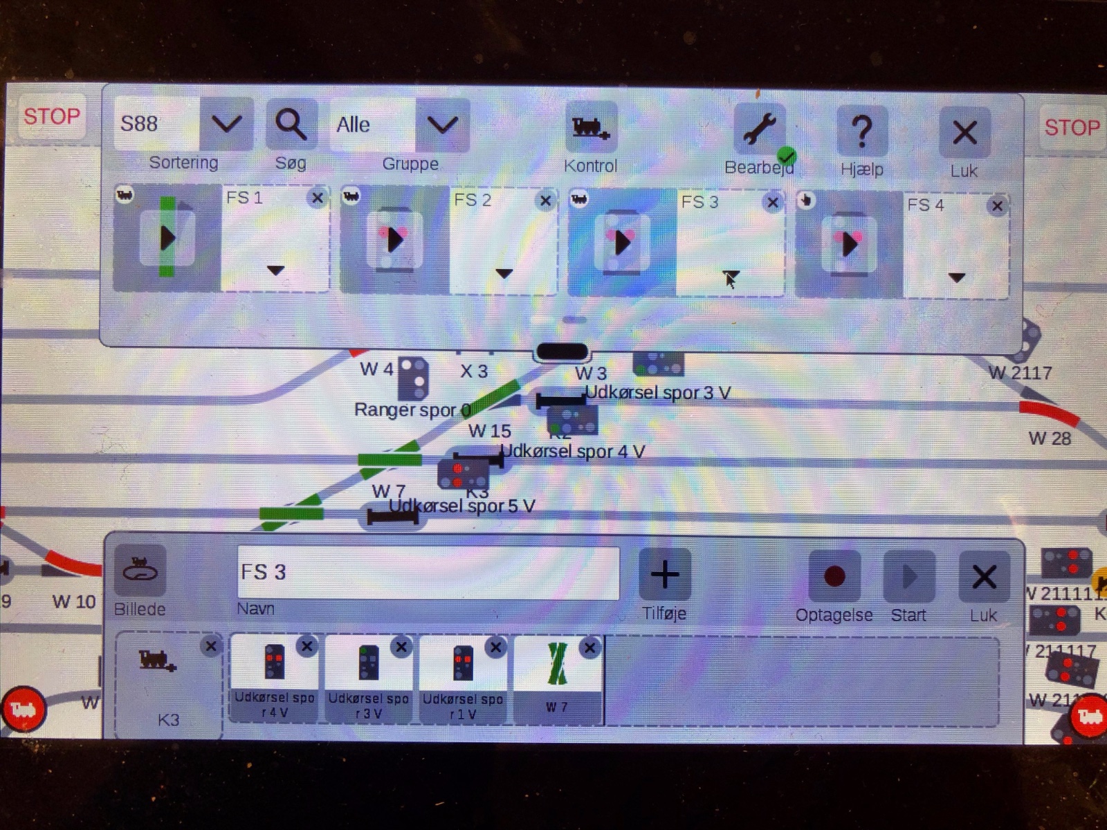

Små udfordringer. Da PC versionen ikke tillader åbning af hændelser, vedlægges to billeder direkte fra CS. På det ene billede anføres manuel drift, det er såmænd, hvad jeg ser. Jeg testede anlægget igen her til morgen. Samme resultat som i går. Nedlukning skal ske efter redigering af hændelser, ellers fungerer kontaktsporene ikke.

Den første kasse i en hændelse repræsenterer hvordan hændelsen udløses. Her trækker du, ganske rigtigt, din K3 ind hvis den skal udløse hændelsen. Du behøver ikke omgøre dette for at redigere hændelser.
Når du er klar til at teste det hele, skal du gå ud af redigeringstilstanden (det grønne flueben ved skruenøglen skal være væk) før du kan teste hændelsen.
Som jeg ser det vil:
Din hændelse FS2 vil kun kunne aktiveres af at du trykker på knappen. Den vil aldrig kunne aktiveres af en kontakt, for ingen kontakt er angivet.
Din hændelse FS3 aktiveres af at K3 bliver besat.

Tak for hjælpen. Genvejen var så, at den grønne flueben i hændelsen ikke må være der. Nu virker det efter hensigten. Flot, tak.
