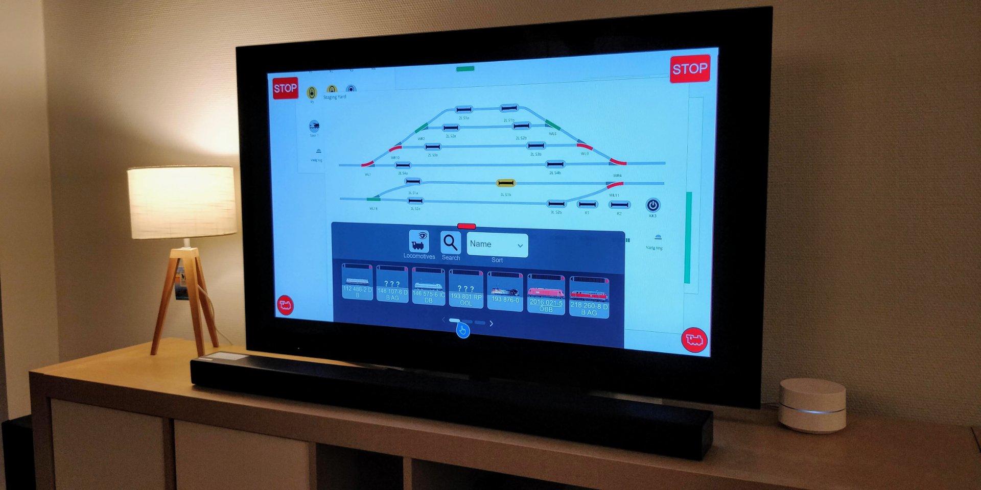

Her jeg brugt webbrowseren på mit fjernsyn til at skabe et godt overbliksbillede af skyggebanegården.
