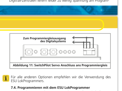

Det gjorde jeg også, og som jeg læser vejledningen, skal Lokprogrammer forbindes til Pw A og B.
Det var blot for at uddybe, at der hverken kan læses eller skrives enkelte CV'er, hvilket jeg går ud fra er meningen, at man skal kunne - Hvorfor har de ellers lavet knapperne?

Det skal forbindes sådan her

Sådan er det også forbundet, når det er IB'en, den er sluttet til. Jf. manualen pkt. 7.4 fig. 12, skal Lokprogrammer kun tilsuttes Pw A og B. Jeg synes ikke, at det er logisk, men det er det, der står ...

Når du kun har Pw A+B, kan du ikke læse og skrive enkelte CV værdier.
Det kræver at du bruge Trk A+B også.
