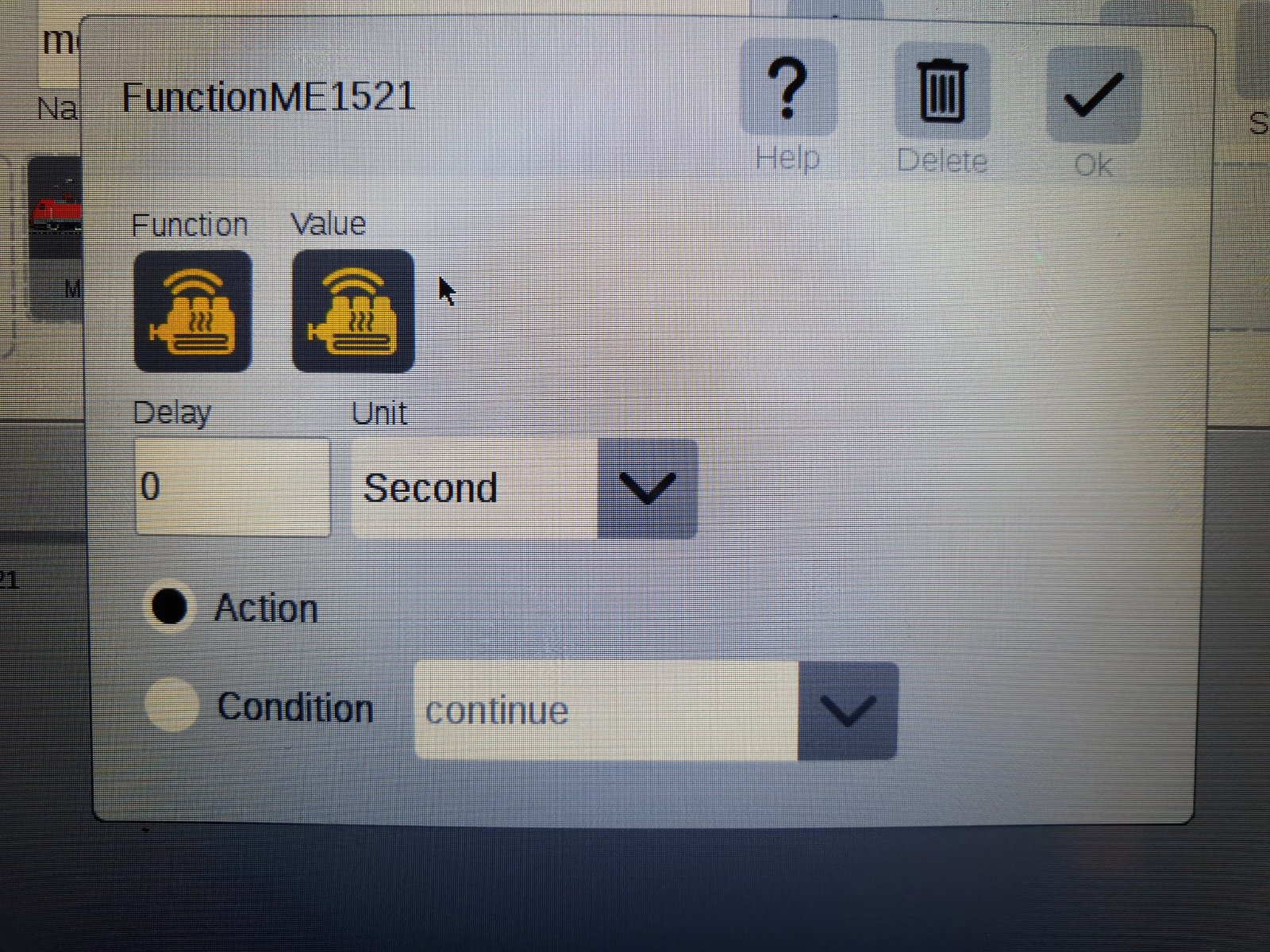

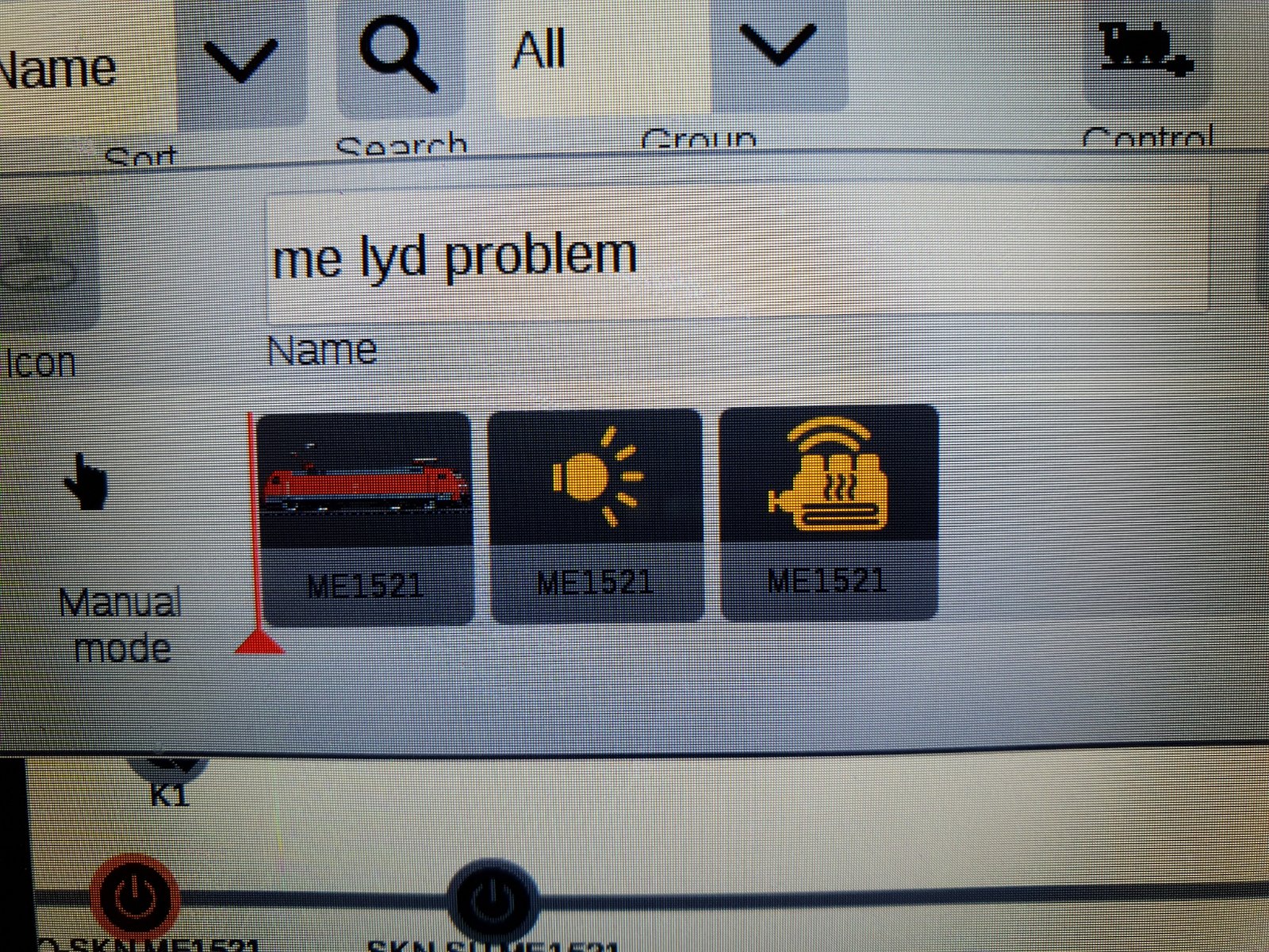

Må jeg udnytte chancen og stille et spørgsmål mere... En Hobbytrade ME med lyd.. Jeg vil lave en startup sekvens, hvor lys og motor tændes via et event på en funktionstast.
Men lige netop på det her lokomotiv vil lyden ikke aktiveres via et event. Jeg optager funktions-trykket, den står med rigtigt ikon og får rigelig tid til at aktivere under afvikling.. har også prøvet at aktivere den 2 gange efter hinanden (spørg ikke hvorfor ;) ).. men den vil kun aktivere manuelt ved tryk på funktionstast. For alle andre loks jeg har prøvet med, der virker det fint.
Er det dekoderen som CS3'en så ikke er helt kompatibel med, eller?

Re: CS3: Sætte en kontrolkontakt via et event
Hvis lyden virker når du betjener den normalt, så vil den også virke med en hændelse. Den eneste forskel er at CS'eren trykker på knappen og ikke dig.
Det virker lidt mysisk, kan du tage et billede af hændelsen og sende det ind? Jeg vil gerne se hvordan det ser ud.
Så fik jeg lidt tid igen.... Jeg har lavet et simpelt event som illustrerer problemet.
2 billeder vedlagt, og en lille film som optagelsen, hvor lyden virker, og at lyden ikke virker under afspilning:
(Se gerne bort fra at den er optaget på højkant.. det var nemmest når nu der var 1 hånd ;) )
Okay, det kan jeg godt se. Det er muligvis noget med timingen når CS'eren aktiverer funktioner. Det kan godt drille lidt, da det ikke er helt ligemeget hvordan det sker.
Vi kan lige prøve at par ting:
1. Prøv at øge tiden mellem at lyset tændes, og motoren startes. Du redigerer hændelsen og trykker på lyset, øg antal sekunder den skal vente før den går videre. Prøv f.eks. med 2 sekunder.
2. Hvis ovenstående ingen effekt har, så prøv at bytte rundt på motor og lys, og se om det gør en forskel. Rediger hændelsen, hold fingeren på lysfunktionen til den indikerer at den kan trækkes (ca. 2 sekunder) og træk den hen efter motorfunktionen.
Meld tilbage om der skete noget.
Tak for din tålmodighed :)
Prøvede det du foreslog - uden held...
slettede bagefter begge aktiviteter og tog kun motor-lyden ind.. virker heller ikke
prøvede også: Tænd motorlyd - vent 15 sek - sluk motorlyd - vent 15 sek - tænd motorlyd - virker heller ikke
Ja, så ved jeg det ikke. Det vil kræve hands-on med lokomotivet tror jeg.
