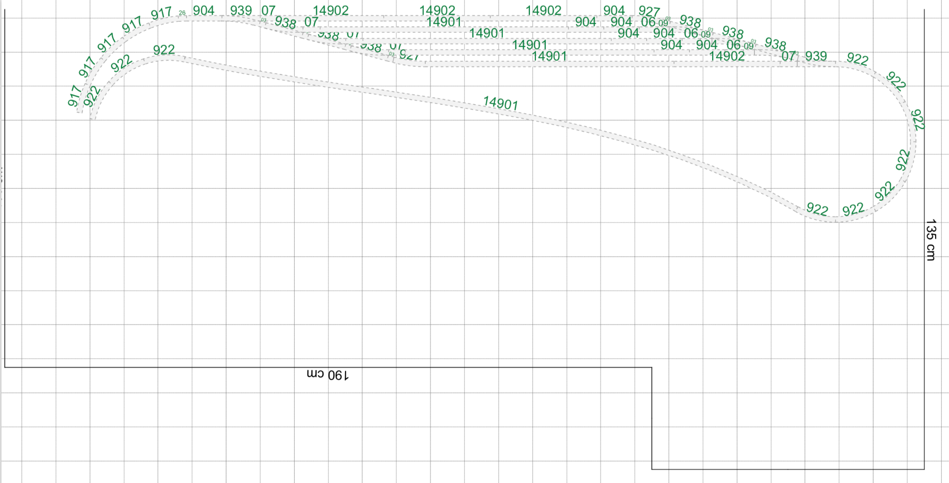

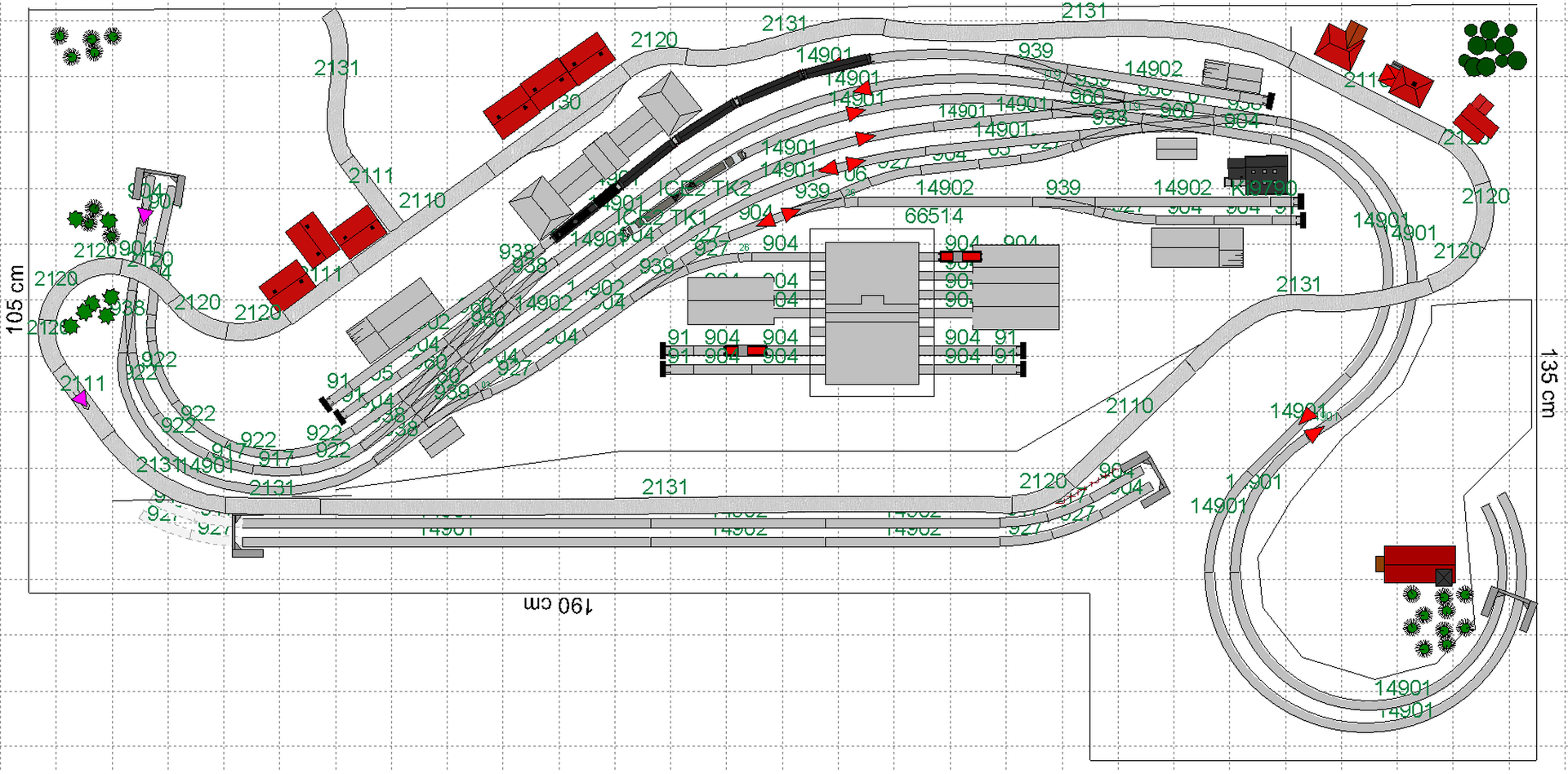

Som tidligere spørgsmål har afsløret er jeg gået i gang med at lave version 2, her vil jeg forsøge at undgå de fejl jeg har lavet i starten.
Mti nye setup er lavet ud fra følgende:
1. Ingen R1 kurver
2. Alle sporskifte og kryds er 15grader med polariseret hjertestykke
3. Der er plads til Faller car.
4. Det styres med Train Controller, så der er mange tilbagemeldinger og opdelt i blokke.
5. Den synlige del får signaler, Køreledninger mm.bliver nok ikke færdig bare lige. :shock:
6. Der burde være plads til lokomotiv + 5 vogne minimun (ca 900mm)
Jeg ved godt at flex skinner kunne være pænere men er ikke helt venner med WinTrack, V14 er stadig kun på tysk og det halter lidt med det tyske
selv om jeg skal arbejde i Leverkusen i hele næste uge.
WinTrack er I øvrigt et rigtig godt program, er dog lidt træt af at der kun er på CD, måtte ud og have fat i et usb drev :)
Vil meget gerne have kritik af min plan hvis i har forslag /ændringer. Det er i N Trix og er med oplæg fra et H0 i maerklin magasin 6/2016.
Det er ændret en del for at undgå nogle skarpe kurver.
Det synlige med Faller car og lidt bygninger.
Højde 200 mm, "parade" stykket er dog højde ca 30mm så er under vejen som er på skråningen.
Afstand i station skal lige tilpasses.

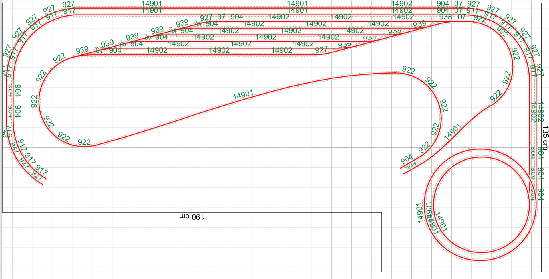

Nederste lag.
Højde 0
Mellem lag højde ca 100
PFT og god weekend.
Mvh Erik

Den lange side bag er mod væg den er 270 cm og den på 105 cm er mod væg venstre
Det styres fra siden på 190 som kan kaldes forsiden. Og er den laveste del.
Det er på ben med hjul så man kan komme bag hvis noget er galt og så der kan gøres rent.
Det er N så er ikke så plads krævende det fylder ca 1/3 af rummet
Mvh Erik

Jeg synes dog det er lidt synd at din paradestrækning forrest er helt lige. Jeg synes det kunne se bedre ud, hvis den krummede bare en smule.
ErikL
- Indlæg: 522
- Scale: N
- Skinnesystem: Minitrix
Re: Version 2 af min N bane
Det ser jeg på. Så vil vejen også ændre og det vil nok også være pænere.

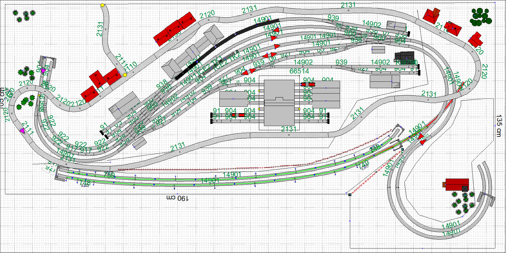

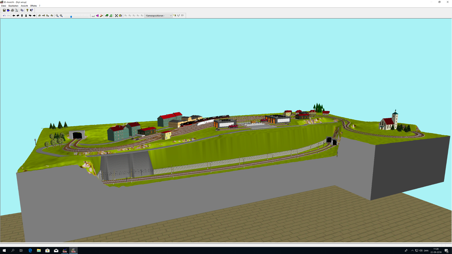

Der er rettet til på Pradestykket og tilhørende vej
Højde er 200mm fra top til bund men ser dog lidt voldsomt ud
Mvh Erik
