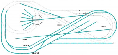

Jeg har et standard-layout liggende som her er forsøgt tilrettet sådan at en del af dine ønsker kommer med. Bemærk at mit udgangspunkt er en alpe-bane med venstrekørsel, men trafikken kan vendes :D
Banen er en anelse større end de mål du har opgivet, men du har mulighed for at reducere uden at det gør noget alvorligt ved det hele. Prøv at se om du kan bruge det.
Banen er tegnet i Scarm

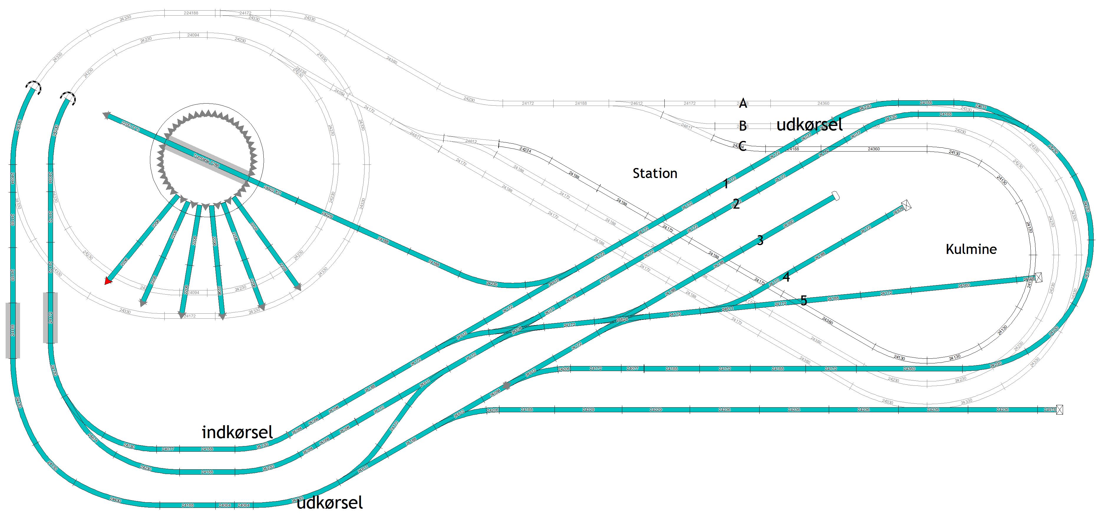

Forslaget til dig må hellere korrigeres da bunden af drejeskiven vil kollidere med dine tog i helixen. Drejeskiven er derfor flyttet så den ligger over center i helixen.
Alternativt kan man også bytte rundt på områderne kulminen og helixen. Det afhænger også af hvilken side du vil stå og betjene banen fra. Her tænker jeg på at det måske ikke er så sjovt at betragte remisen bagfra, og gå glip af at se togene køre ind og ud af remisen.

Jeg kan ikke se filen jeg kan kun se billede
- Indlæg: 4875
Re: sporplan
Hvad regner du med af stigning/fald i helix?esben2009 skrev: ↑18 aug 2018, 16:22 Alternativt kan man også bytte rundt på områderne kulminen og helixen. Det afhænger også af hvilken side du vil stå og betjene banen fra. Her tænker jeg på at det måske ikke er så sjovt at betragte remisen bagfra, og gå glip af at se togene køre ind og ud af remisen.
Jeg tænker ikke mindst på at man er kun halvvejs rundt, inden man skal under sporet ind til remisen.
- Indlæg: 1759
- Geografisk sted: Herning
Re: sporplan
Tilkørslen til remisen kan hæves .........
