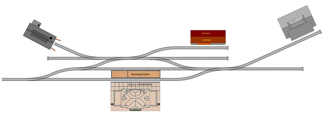

Hvis du sløjfer perronen længst mod varehuset er det, efter min bedste mening, en fin sporplan (set med tysk epoke 3 briller).
2 perronspor er rigeligt :)
Indlæg: 4875
Re: Så blev det tid...
Hvis vi skal tage den ud fra forbilledet vil hovedsporet gå direkte ind i hovedsporet på stationen (det der hovedsageligt bliver brugt til persontog.
Så enten skal du flytte indgangssporet et tak mod “syd”’ eller lade sporet foran stationen være spor “0” der krydses af passagererne.
Remisen placeret på samme side som stationen, med tilgang fra perronsporet er ikke set særligt ofte. Flyt den om på den anden side. For øvrigt er det sjældent at man har en enkeltsporet remise, men den kunne jo være parkering for en köf eller lignende.
Og så vil jeg give Henho ret, fjern ø-perron nummer to.

Ja selvfølgelig, det giver jo ikke meget mening med den ekstra perron, det var nok et øjebliks ivrighed efter at benytte det tomme område :)
@Klaus
Det havde jeg ikke tænkt over i det første udkast, men det giver jo rigtig god mening at flytte indgangssporet en tak sydpå, og samtidig flytte remissen væk fra perronsporet. Jeg har samtidig flyttet industrisporet en tak sydpå, således at det er muligt at have tomme/fyldte vogne stående på sporet ved varehuset, så der kan skiftes vogne ovre på industribanen, og disse så kan vente på at blive afhentet.
Grunden til den enkeltsporede remise, er at der bliver en lille dieselmaskine med fast tilknytning til området, til rangering af godsvogne , og der vil ikke være andet maskinel med fast standplads. Tanken omkring en enkeltsporet remise kommer fra Rübelandbahn i Harzen.
Så alt i alt skulle det gerne give noget mere mening nu :)

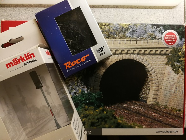

Ud over Herr Kohl og portalerne fra Auhagen, blev det til en omgang Roco universalkoblinger, samt et Märklin signal. Så efterhånden er det ved at være tid til at få strikket hovedstrækningen sammen.

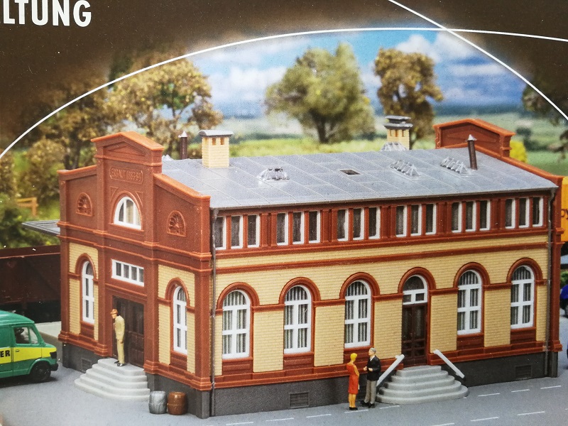

Ved mit sidste besøg hos min lokale togpusher, faldt jeg over en bygning, - Betriebsverwaltung fra Faller, som meget godt matcher de øvrige bygninger der kommer til at befinde sig i området, så den måtte jeg ha' med hjem, og bygningsarbejderne er gået i gang med at rejse bygningen.

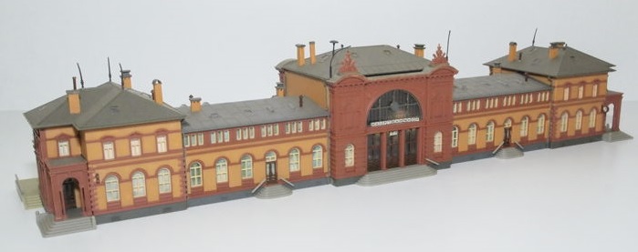

I et forsøg på at finde ud af hvordan en bygning af den karakter ældes, måtte jeg en tur på nettet. Men da mit forråd af tyske gloser der omhandler tysk byggestil er begrænset, var det så som så hvad der dukkede op i søgeresultaterne, men stor var min forbløffelse, da jeg faldt over et billede af Bonn Hbf, og opdagende at denne såkaldte Betriebsverwaltung, rent faktisk er den ene af mellembygningerne i Bonn Hbf, som man har valgt at give et par gavle der matcher.
Det gør jo at der pludselig er masser af billedmateriale at kigge på, men det giver samtidig den næste udfordring: Hvordan blander jeg en farve der bare nogenlunde matcher den farve som gavlene har? Jeg tænker lidt at det må være en hvid base, men en anelse rød. men der må være mere i det end som så... jeg tænker lidt at det må være noget rød okker, - men hvordan fremstiller man en farve med den toning???
