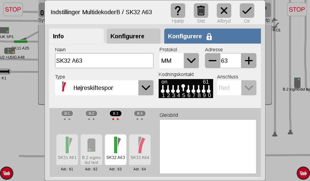

Jeg har udvidet min bane med et par sporskifter som jeg har tilsluttet m83 decoderen.
m83 er tilsluttet via skinnestrøm.
De skifter som de skal men på indgang 3 (B3) er der en pudsig fejl.
Når jeg skifter til ligeud kørsel og sætter CS3, i STOP og derefter sætter START (eller ved op/genstart) skifter det aktuelle sporskifte til højre position!
Ikonet ændres sig dog ikke. Det sker først når jeg skifter på "normal måde"..
Jeg har prøvet at sætte et andet sporskifte til "B3" men det giver samme resultat.
Jeg har ingen andre artikler på adr. 63.
De øvrige to tilsluttede sporskifter samt signal modulet (B2) opfører sig som de skal .. :)

Er sporskiftet et højresporskifte som det er indstillet til? Eller er det et venstresporskifte indstillet som et højresporskifte?
Har du en hændelse der afvikles som stiller sporskiftet? Det kan f.eks. også være en S88 kontakt, koblet til en hændelse, der bliver trigget af at du nødstopper og starter din CS3.

Nej det er et højre sporskifte stillet korrekt.
Jeg har ingen hændelser hvor det evt. kunne indgå.
Når der køres "normalt" fungerer det som det skal.
Det er kun som jeg nævner sætter STOP og sporskiftet har stået til ligeud - så skifter det af sig til til højre når jeg deaktiverer STOP.
Som nævnt ændres ikonnets position ikke - det sker først når jeg skifter på "normal" vis ..

- Jeg har slettet signalmodulet - fjernet ledningerne - genstartet.
- Sporskiftet har været på B2 og B4 hvor det arter sig perfekt! (har også prøvet at sætte et sporskifte direkte på modulet (B3) - hjælper ikke).
- m83 data: Protokol vers 1.0 - Art no. 60832 - Fabrik id 131 Firmware 1.19.0.6
CS3 er fast tilsluttet internettet. Soft vers. 1.3.2 (1) GFP3-1 vers 12.28 Art nr. 60226
Jeg har ændret adressen (erne) på m83 modulet 73-76 i håb om at det måske kunne hjælpe - men nix....
STATUS:
Ingen ændringer!
Sporskiftet tilsluttet indgang B3 stiller sig fortsat automatisk til højre ved deaktivering af STOP, når sporskiftet har stået til ligeud
NB: Som nævnt skifter ikonet ikke på display. Det sker først når jeg kører normalt.
Ingen problemer med B1, 2, 4.
STATUS:
Ingen ændringer!
