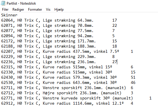

Re: Skinne samling
Indlæg af Knuddi »
Pyha, det bliver dyrt.
Mvh Knud

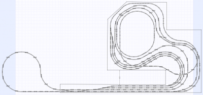

Re: Skinne samling

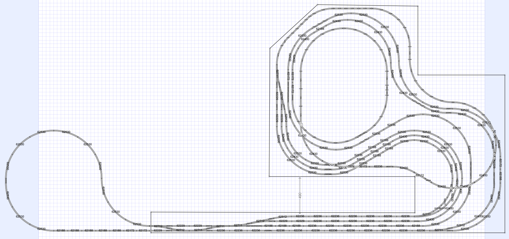

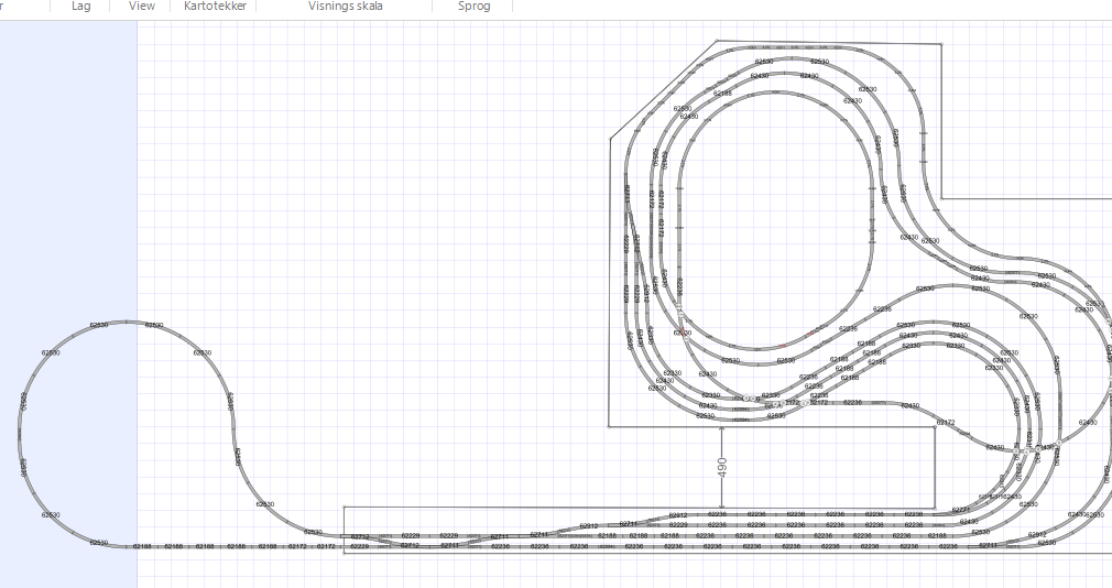

Indlæg af Knuddi »
Lidt flere skinner.
Mvh Knud

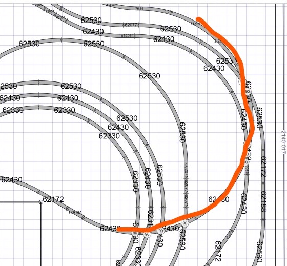

Re: Skinne samling
Hej Knud
Du kan overveje om ikke du skulle bygge den ene indkørsel om som vist nedenfor. Jeg synes det giver et pænere sporforløb.
Fra dette:
Til dette:
knuddispor.pdf
(125.1 KiB) Downloadet 254 gange

Re: Skinne samling
Indlæg af Knuddi »
Helt klart, det skal jeg ha rettet

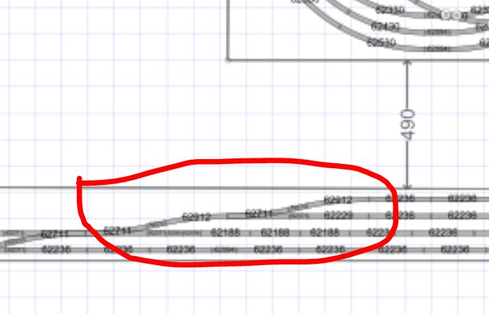

Re: Skinne samling
Indlæg af Knuddi »
Sådan Søren.
Rettet, så er det bare at koble en Trix 21000 Mobil station på og så kører togene?
Mvh Knud

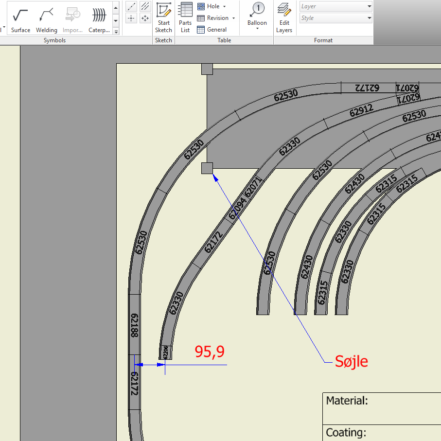

Re: Skinne samling
Indlæg af Knuddi »
Hvordan kommer man rundt i sådan en kurve?
Kan man det?
Mvh Knud

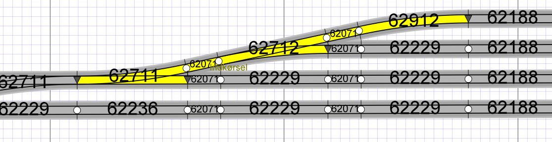

Re: Skinne samling
Indlæg af Knuddi »
Fik det løst, havde overset en lille detalje.
Mvh Knud

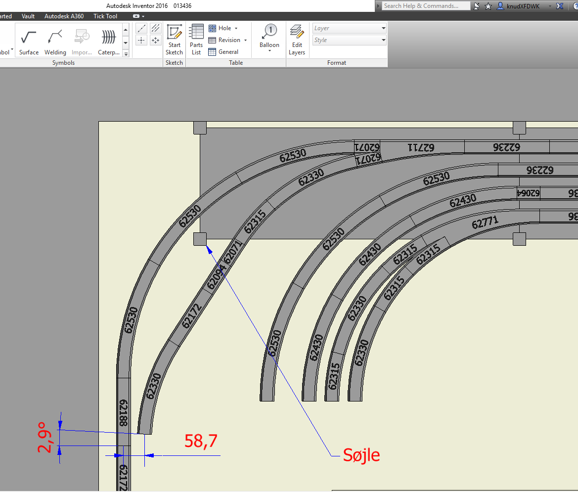

Re: Skinne samling
Indlæg af Knuddi »
Tak for svar Klaus.
Ja se nu er banen strikket sammen, men hvordan laver jeg broer på R4 Kurver?
Mvh Knud
