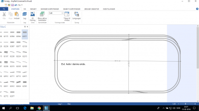

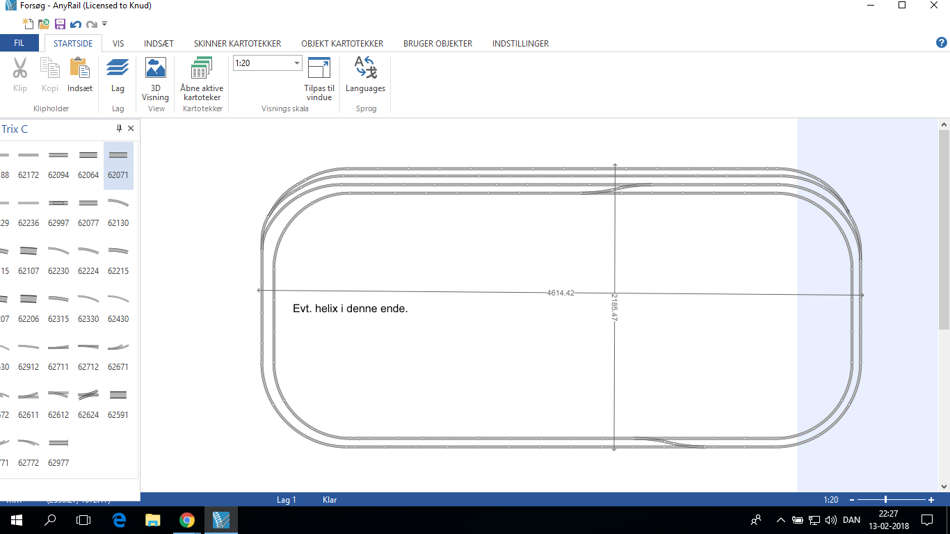

Hej I forum.
Målet er at få 2 tog af gangen til at kører rundt, og så have nogle tog holdene på vige spor.
De 2 tog skal kører hver sin retning rundt på banen.
Helix kunne være meget sjovt at få lagt på.
Mvh Knud
Mvh Knud

Hej Henrik.
Søger gerne input om hvordan det ellers kan strikkes sammen med den smule plads der er at gøre godt med.
Mvh Knud
Mvh Knud

Re: Min første størrer bane
Placeringen af de 2 transversaler giver umiddelbart ikke mening. Den logiske placering ville være på de korte ender lige før udfletningen til risten.
Den der er nederst på din sporplan ville jeg placere ude til højre, og den øverste transversal ville jeg flytte tilsvarende til venstre.

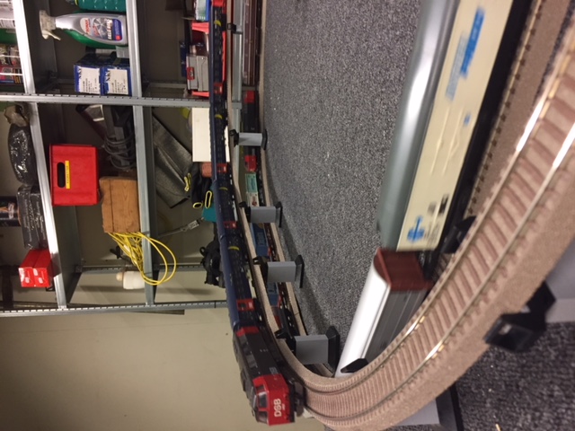

Som jeg har forstået det, er det en slags "reolbane", der skal bygges, og hovedformålet er nogle lange togstammer, som skal futte rundt.
Og i den forbindelse kunne du overvej,e at have 2 niveau'er, hvor dine togstammer kommer en etage op og passerer din station ovenover/bagved. Det vil give den dobbelte kørestrækning inden det kommer tilbage til din station ( fra den forkerte side ).
Da du har 4-5 mtr. skulle du måske også anvende almindelige sporskifter i en af enderne, for at banen ikke skal være så monoton !
Hvis det bliver en enstrenget bane, kan du på den anden side lave mulighed for lidt automatik, så to tog kan passere hinanden.
