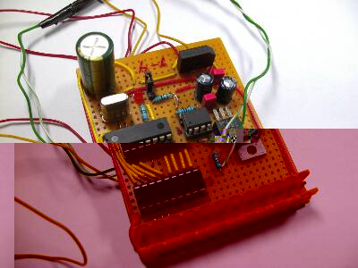

Davs igen.
Den her viste Dcc decoder er en "Normal " sporskifte decoder med en ULN 2803 kreds i udgangen for styring af 0 Volten.
Men med en anden type Hex kode kan decoderen også bruges til signal styring af Danske signaleraf typen : PU, I, U, DV , alle signal koder er lavet og afprøvet.
Den oprindelige decoder findes på følgende link:
http://usuaris.tinet.cat/fmco/dccacc_en.html#acc16f84
Decoderen er igen blevet "Slanket", det vil sige, hele Power og Dcc kredsens komponenter er fjernet, og decoderen bruges nu sammen med det før omtalte DccBus system.
Både ASM og HEX koder er frit tilgængelige
Nå ja et billed af "Prototypen" skulle i da ikke snydes for :D :D :D
[Filtypen docx er deaktiveret og kan ikke længere vises.]

Har du ikke nogle billeder, hvor den er monteret på dit anlæg? :) Det kunne være interessant at se. Jeg har jo før udtrykt min interesse - og du skal også nok få et svar - jeg har bare så meget om ørerne. Nu skriver du, at du har udarbejdet "signalkoder". Hvad vil det sige?

Hej,
Kan denne bruges som dekoder til Toitoise/Cobalt drev?
