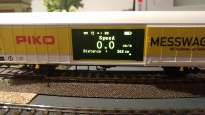

Re: Måling af skinne længde
Korrekt. PIKO har leveret den ventede opdatering.
Hovedstrækningen på udstillingsanlægget er 360 cm lang. Jeg har efter opdateringen målt den med målevognen. Det må siges at være inden for tolerancerne.
362 cm - give or take - jeg har kørt vognen med hånden.
Så væk er problemet! :-)
Indlæg af poulmh »
Før viste min Messwagen 215cm på 200cm :( og efter opdatering viser den 1002cm på 1000cm efter calibration i ConFigtool v1.01
Så den er vist godkendt :)
