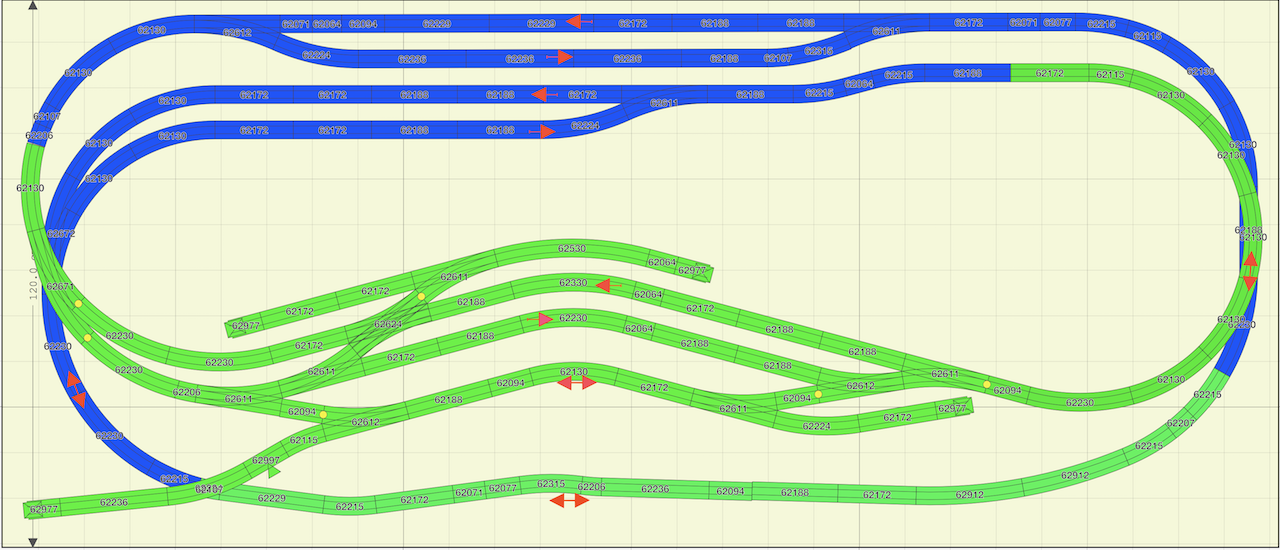

Jeg tror nok jeg går efter Sørens forslag om TriX C og så genbruger alt mit ESU, ser så om jeg kan afhænde mit N tog vogne m.m. der er da alligevel en sjat.
Har set lidt på hvad jeg kan lave med 120x280 som er maxmax hvad der er plads til.

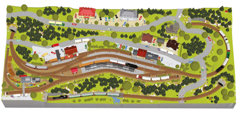

Har bare leget lidt inspireret af Maerklin magasin
Plads til 1m lange tog
Mere simpelt end mit nuværende men måske en smule mere gennemtænkt, her vil der også være mere plads til lidt vej m.m.
Men nu gør jeg det ordentlig og laver en mindre prøve opstilling, værelset skal også så lige renoveres først.

Det ser ud som et layout, hvor der let kan køre en rote brummer eller to ;-)
