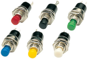

Jeg har indsat en række tryktaster, som er disse vanlige ringetryk, som du nok kender.
Billede
Der sidder en rød og en grøn ud for I- og U-signalet. Jeg vil så stille I-signalets indkørsel afhængig af hvordan, sporet står, sådan at belysningen her automatisk bliver stillet efter sporskiftets stilling. Ud for PU- samt dværgsignaler sidder en hvid, der for hvert tryk skifter dværgens signalbillede.
Jeg har også reduceret i antallet af omskifterkontakter til sporskifterne efter, du anbefalede, at de bliver sat sammen i transversaler. Det har også gjort, af et par af kontakterne er blevet flyttet uden for skiftet. Håber, det giver mening?

Hej Thomas,
Det ser da godt ud.
Omkring trykkontakterne, så kender jeg dem godt, og bruger dem selv, men jeg har hørt, at de kan være noget skrøbelige i det lange løb.
MVH Jan

Hej Jan
Tak for det :)
Vi bruger lige præcis den type ringetryk ude i klubben. Her har de været anvendt i mere end 30 år, så jeg tror, typen fungerer. Men bliver de skrøbelige, kan man jo blot skifte dem ud efterhånden.

Dem vi bruger i klubben, er alle med stålstift i ringetrykket - og det holder :-) . En del af trykkene var med plastikstift, og de blev udskiftet, da stiften kunne knække.

Det er vist rigtigt - Men ellers er de jo ikke så dyre :)

Indlæg af henho »
Nope, derfor ingen grund til, at spare :D Ellers en fin sportavle, det er blevet til :)
Lisbeth har også lavet 2 sportavler til mig; men det simplificerer unægtelig tingene, at ringetryks funktionen overlades til mobiltelefonen via Z21
