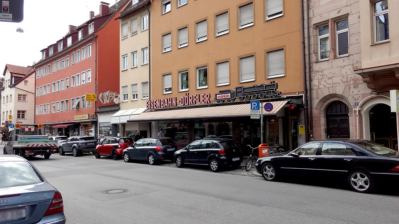

Turen sydpå bød kun på én modeljernbanebutik. Det er næsten uhørt, men vi havde valgt at holde ferie i et område fattigt på hobbybutikker.
Anyway, som så ofte gjorde vi holdt i Nürnberg på vej hjem, og her ligger Eisenbahn Dörfler som er en meget velassorteret butik. Her fandt jeg også et par ting som skulle med hjem. Begge passer godt ind i mit sydtyske tema, nemlig to Südostbayernbahn modeller. Den ene er et togsæt med tre "Rotlinge" (tyske n-vogne) og 245 011, det andet er en model af 245 012. Begge lokomotiver tilhørende Südostbayernbahn. 245 012 er med SOB logo på siden.

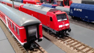

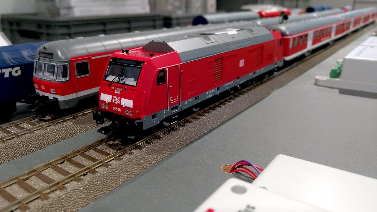

245 011
PIKOs BR 245 bliver leveret forberedt for lyd og uden dekoder (2-skinne-versionen). 3-skinne-versionen har en dekoder indbygget (Uhlenbrock). Jeg har påsat huskoblingen til passagertog, som hos mig er Märklins kortkobling.

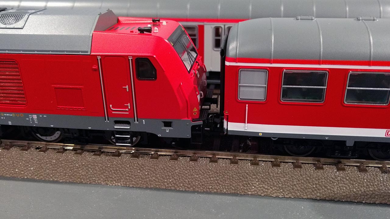

PIKOs n-vogne stammer fra en tidligere Hobby-serie og kobler ikke supertæt, derfor er en god kortkobling en god idé. Med Märklins kortkobling er der ca. 1,5 - 2 mm mellem gummivulsterne. Det er ikke det bedste, men det er acceptabelt. Jeg så helst, at der var 0 mm.
Nyere passagervogne fra PIKO kobler supertæt. En kortkoblingskulisse jo ikke meget værd, hvis man ikke kan benytte en kortkobling.

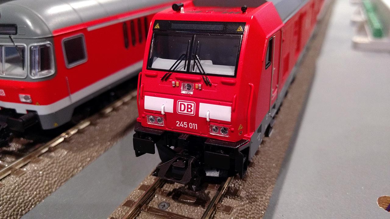

Lokomotivet kobler selvfølgelig supertæt, og kan uden problemer benytte alle gængse kortkoblinger. Præcis som jeg forventer, når der nu er kortkoblingskulisse på lokomotivet. Super!
Med n-vognen er der ca. 1 mm mellem pufferne. N-vognens lidt større koblingsafstand spiller en rolle her.

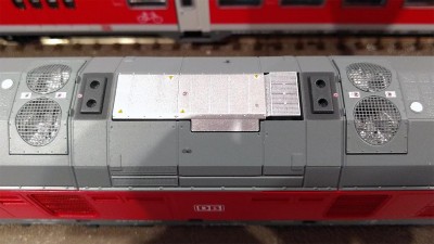

Lokomotivet er fyldt med små detaljer som f.eks. gennemkig til udluftningen. Gitrene er påsatte metaldele.

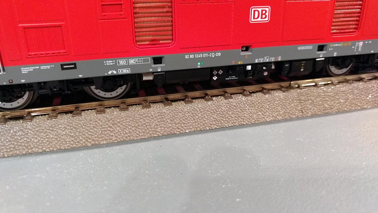

Påskrifterne er trykt knivskarpt og de rigtige steder. Der er flere små påskrifter som, hos mig, skal læses under en lup.
Bemærk desuden at bremseskiverne på hjulene er i relief. Dette er en ændring fra tidligere PIKO modeller hvor bremseskiverne var trykt på siden. PIKOs kommende opgradering af Siemens Vectron kommer også til at have relief på hjulene. Man kan købe et opgraderingssæt til eksisterende modeller, hvis man skulle ønske lidt flere detaljer.
En anden detalje ved taget er skridmåtterne over førerstanden. De er her trykt ekstremt sorte, men et kig på prototypen viser at det faktisk ser sådan ud. Der er korrekt et lille og et stort horn, samt tre små antenner. Forbilledet kan her variere alt efter udstyrsniveau. PIKO har ikke valgt at afspejle variationerne på deres model. Så vidt jeg kan se, er alle deres versioner af BR 245 ens.
Hvis jeg skal være jævnt pernitten, så har SOB forbilledet kun én antenne, hvor PIKO modellen har tre. På SOBs 245 er de to pladser til antenner lukket af med et dæksel. Dækslet er så også hvidt, så i sidste ende ser man det måske ikke.
Samtlige håndbøjler er påsatte og af tilgivende bøjeligt plastik (de knækker ikke, hvis du trykker på dem). De store luftgitre er af metal og de små er støbt ind i overdelen.
Alt i alt en lækker model, som på mange måder er den mest perfekte (pris, detaljer, teknik) model af BR 245 jeg har set. For 970 kr. får du virkelig en god model!

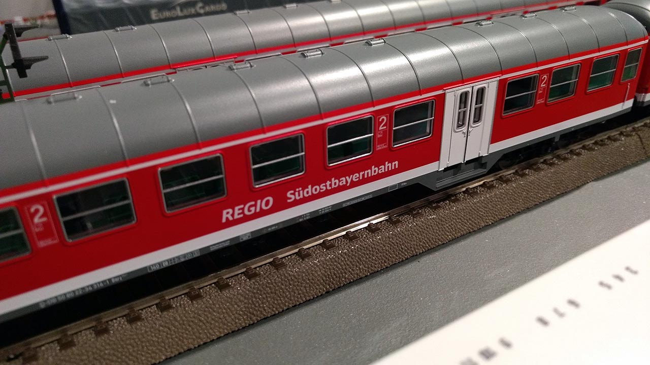

N-vognene

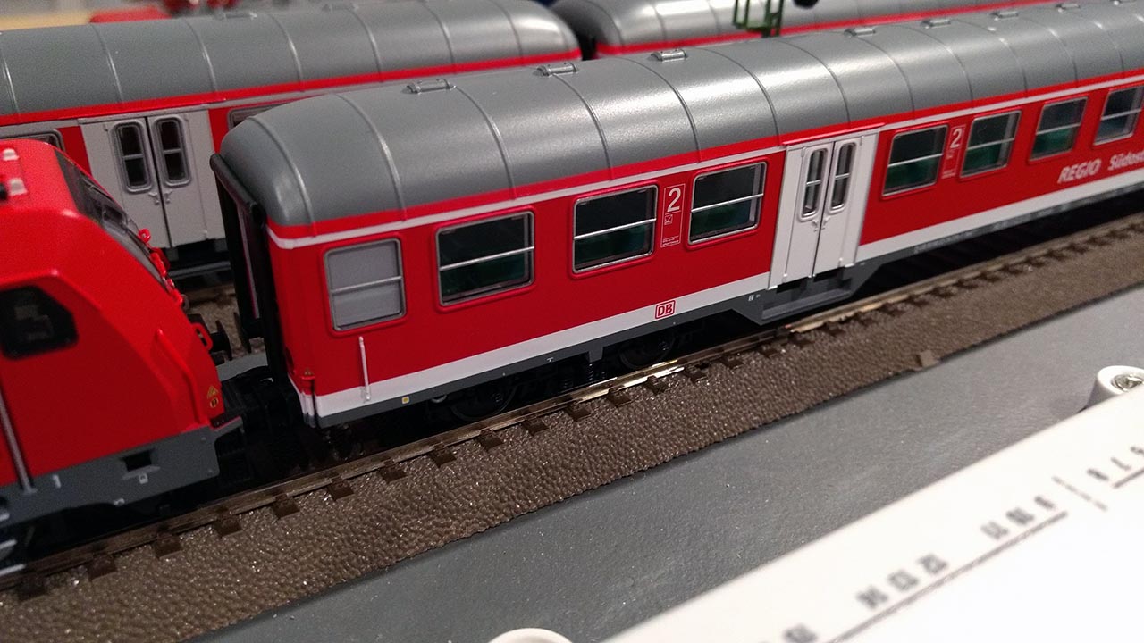

PIKOs n-vogne er flotte. Vognene er forberedt for indvendig belysning og skilles ad ved at klipse overdelen af undervognen.
Den indvendige belysning kan installeres med en af de mange lysstave fra de forskellige producenter. F.eks. ESUs lysstav med indbygget dekoder. PIKO leverer et strømoptag som nemt klipses op under boggien; reservedel ET53000-153 (strømoptag) og ET53000-152 (klips til at holde strømoptag). Der er ingen grund til at bøvle med selv at bygge et strømoptag. Det er virkelig gennemtænkt.
Som før nævnt, så kobler vognene ikke super tæt. Det er nok min eneste anke. Detaljemæssigt fremstår vognene flotte og til prisen (325 kr.) efterlade de ikke meget at ønske.
To af vognene er en model af typen Bnrz 724.1. Bnrz betyder "(B) 2. klasse, (n) Nærtrafikvogn, (r) trykluftbremse og (z) forsyning over forsyningskablet (Zugsammelschiene). Dette betyder også at vognen ikke benytter en akselgenerator. På PIKOs model er dog monteret en akselgenerator. Jeg ved ikke om forbilledet kørte med disse, selvom de ikke blev benyttet eller om de blev fjernet. Jeg har ikke kunne finde billeder der be- eller afkræfter dette. Akselgeneratoren er dog kun klipset fast, så den kan fjernes, hvis man ikke vil køre med den.
Det todelte glas i dørene er heller ikke at finde på forbilledet.
