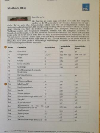

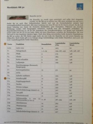

Måske skulle jeg omformulere mit spørgsmål :
Hvordan får jeg knyttet ESUs dekoderens (#54400) F17 lyd (skinnestød) til F15 på min CS2 på lokomotiv BR50 uden at skulle anskaffe/låne en ESU Lokprogammer? Det må da kunne lade sig gøre !? :?:
Ifølge nedenstående tabel ligger lyden(e) på dekoderen i soundslot 17 og 18 med lydstyrke CV'er 387 og 395.
Det er desværre ikke helt tydeligt på billedet..
Pft Torben
