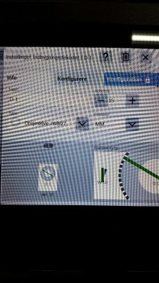

Hej Søren.
Her er billederne.
Dette er de første billeder.
MVH
John
sarby
Indlæg: 267
Tilmeldt: 03 jan 2017, 16:52
Re: Drejeskive
Indlæg af sarby »
Hej Søren.
Her kommer flere.
GN lampen lyser konstant.
Når jeg drejer på den lange grønne pil på CS3 kan jeg høre et skifte spor arbejde.
Der sker absolut intet ellers.
Skriv hvis du mangler oplysninger.
MVH
John
jas28
Indlæg: 9
Tilmeldt: 17 nov 2013, 20:31
Geografisk sted: Harndrup, Fyn
Re: Drejeskive
Indlæg af jas28 »
Kan se du har seriøse problemer med dekoder 7687, denne er en gammel dekoder som er lavet til at bruge sammen med märklin’s keyboard 6040, men som kan bruges til CS x og Ecos.
Har engang fået lavet en dansk oversættelse af brugsvejledningen, den er desværre i øjeblikket ”borte med blæsten”.
Dekoderen har adresse 15 men kan ændres til 14 med en lodebro, så du skal først sætte CS3 til adresse 15.
Herefter skal du programmere din dekoder, i brugsvejledningen er der et skema (huskes sådan), som der skal programmeres efter, det er her de tre lamper på dekoderen skal bruges.
Jeg har fået det til at virke på en Ecos, men er gået over til analog betjening, da det er sjover (syndes børnebørnene), og man slipper for at skifte skærmsider. Det lidt ligesom med lyden i lokomotiverne, sjovt i starten, men ubetinget støj må 7 til 10 lok køre samtidig, har skruet ned for lyden.
Har du ikke brugsvejledningen kan den hentes på Märklin’s hjemmeside.
Håber dette er en hjælp.
Mvh. Jørgen

Hej Jørgen.
Hvordan skal jeg kode min drejeskive?
Hvad skal jeg bruge?
MVH
John
