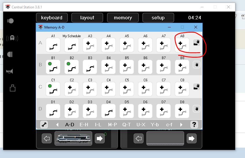

Først og fremmest: Er automatik-knappen trykkket ind? Altså den lille hånd/lokomotiv ud for de memory-rækker der har med din skyggebanegård at gøre?

Ja det er den men, når jeg trykker på en af min memory knapper går den fra grøn til blå, har det nogen betydning. Der er slet ikke nogen af mine kontaktskinner som virker mere.
Tim
Märklin C skinner, CS3+, Tysk Epoke III
Re: Styrring af skyggebanegård via Märklin CS2 med dette lay
talbert skrev:Ja det er den men, når jeg trykker på en af min memory knapper går den fra grøn til blå, har det nogen betydning. Der er slet ikke nogen af mine kontaktskinner som virker mere.
Den blå betyder at den holder pause eller venter på noget.

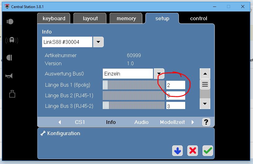

Men hensyn til dine kontaktspor, hvordan er de forbundet? Gennem S88 via Link S88? Hvis det er via Link S88, så kontroller under indstillinger at den stadig er sat korrekt op (altså at antal S88 moduler passer). Hvis ikke, så ret det.

Det står ingen ting i disse felter mere. Jeg har både Link 88 og 88 AC modul ?
Tim
talbert skrev:Det står ingen ting i disse felter mere. Jeg har både Link 88 og 88 AC modul ?
Det anede mig. Jeg har før oplevet at informationen er strøget med en opdatering.
I feltet for den bus (1, 2 eller 3) som dit S88 modul sidder på, skal du angive antallet af S88 moduler. Hvis du har et modul, skal du skrive 1. Når du gør det, og gemmer vil din tilbagemelding virke igen.

Hej Søren,
Hvad skulle vi dog gøre uden dig, nu virker alt perfekt igen pyha. Tusind tak for hjælpen.

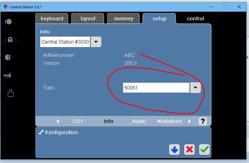

Nu da nogle af dine hardware indstillinger er blevet nullet ved opdateringen, bør du også lige kontrollere at din strømforsyning er sat korrekt.
Du bør kontrollere at CS2'erens information om strømkilden er korrekt. Hvis du benytter #60061 (standard H0 og N) skal der stå #60061 i indstillingen. Hvis der står andet, skal du rette det. Jeg har set tidligere at det er skiftet under en opdatering.
Problemet er at din CS2 eventuelt ikke vil reagere på en kortslutning hvis den er sat til anden trafo end den du benytter. Den vælger #60101 som standard, og #60101 skal først slå fra ved 5A overbelastning. Hvis #60101 er valgt, og du bruger #60061 som trafo har vi balladen. For #60061 leverer max. 3A - og opnår dermed aldrig de 5A der skal til ved overbelastning. Av! Av! :-)
