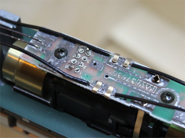

når et tog har et DCC stik 8 ben men der ikke sat nogle i så kan det kun kører analog ?
nu skal jeg have monteret en dekoder i stikket hvad for en skal man købe når jeg skal have lyd på?

Re: DCC stik
det er et Kato EMD SD90/43 MAC nr. 37-6360 CEFX
Re: DCC stik
På billedet kan du se, hvad der skal sidde i hullerne, for at du kan køre analogt:
Hvis du ikke har bøjlerne, så kan man godt købe løsdele til at lave det selv:
https://www.google.dk/search?q=nmra+8+p ... 3&bih=1131
. . . .hvis man ellers er lidt fingernem på det punkt.
Men som Klaus rigtigt skriver: En hvlken som helst DCC decoder, der har det stik, vil virke. Og hvis der skal lyd på også, så er den indvendige plads vigtig. Og her kræves også lidt "behändichkeit" ;-)

hej igen jeg har et KATO SD90/43MAC med et 8 ben stik skal bruge et dekoder modul til lys og lyd og så lige motoren er der nogle som kan hjælpe mig ?
