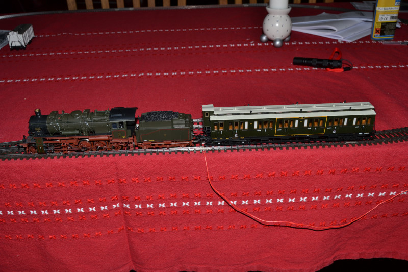

Hej!
Testade idag Märklins nya Preussen lok G12 med DCC protokoll,eftersom jag kör med Lenz digital plus SET100.
Märklin har ju också börjat med DCC protokoll i sina nya lok,så det är inte bara mfx.
Loket går utmärkt,men backa loket går så där.
Man får köra in loket flera varv för att få motor börja trivas att köra framåt och backa.
Testade telexkopplet också med en Brawa vagn med digital belysning.
Telexkopplet fungera utmärkt.
Både loket och vagnen har samma varmvita lysdioder.
Rökgenerator testade också och det ryker väldigt bra.

Tak for kigget, den Brawa vogn med digital belysning, hvordan styrer man det ?
Re: Märklin G12 37588
Det sitter en ESU digitalbelysning 50708.esben2009 skrev:Tak for kigget, den Brawa vogn med digital belysning, hvordan styrer man det ?
Adressen är inställt från början 3.
Brawa vagnen har en släpsko nr 2222.
Alla hjulen är kopplade samman med minus,medan släpskon har plus.
Du kan programmera vilken adress du vill om belysningen.
Men vagnen måste stå på en programmeringsspår.
