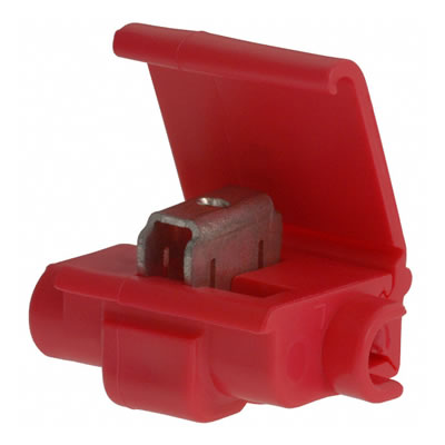

Jeg har tidligere fået at vide, at 3M Scotchlok connectors er en dum idé når man skal forbinde sine strømfødere til ringbussen. Det virker jo super smart, og rigtig mange bruger det tilsyneladende uden problemer.
Men hvorfor er det så en dårlig idé?

Det viser erfaringen! De er meget brugt ved installation af ekstraudstyr i biler og jeg har skiftet rigtig mange, der fejlede.

Okay. Men - tilgiv min uvidenhed - hvordan kan de fejle? De skærer jo blot igennem ledningen og er der forbindelse er der vel forbindelse?

Ja, indtil der ikke længere er forbindelse på grund af rystelser, temperaturudvelser, fordi man ikke har brugt den specificerede ledningstykkelse osv osv.
Jeg har repareret mange samlinger udført med "strømtyve".....

Forkert brug af produktet er vel ikke produktets skyld? :-)moppe skrev:...fordi man ikke har brugt den specificerede ledningstykkelse osv osv.
Nu er det mit indtryk at de kommer i mange forskellige - og billige - kopier. På 3M udgaverne som jeg har kigget på, er der en lås der lukker ned over kniven. Det burde da holde den på plads?

Låsen findes på de fleste modeller.
Jeg kan kun tale af egne erfaringer. Jeg vil ikke bruge dem.......

Det er at bede om problemer ved at bruge dem. Find en anden og mere sikker løsning.

Var de så skide smarte og gode , så havde vi nok set nogle flere brugt ude i industrien, men der kan jeg love dig at de er bandlyst og ikke uden grund.
Samtidig , jo mindre kabelkvadrat jo ringer forbindelse, så mit råd også : GLEM DET :D

Som de andre siger, det er at bede om problemer.
Et af problemerne er, at når man maser "kniven" igennem det gennemgående kabel, så vil, alt efter kvadrat på ledningen, nogle af trådende i kablet også skåret over. Dermed har man effektivt nedsat kvadrat fra f.eks. 0,75mm2 til 0,50mm2, og dermed også nedsat den mængde strøm (ampere) som du har at gøre godt med længere ude af forsyningskablet.
Det var, og er desværre stadig, udbredt i autobranchen, og jeg har da også selv brugt dem, men efterhånden som man fik erfaring med disse strømtyve (de stjæler strøm jvf ovenstående), lodder jeg alle samlinger nu.
