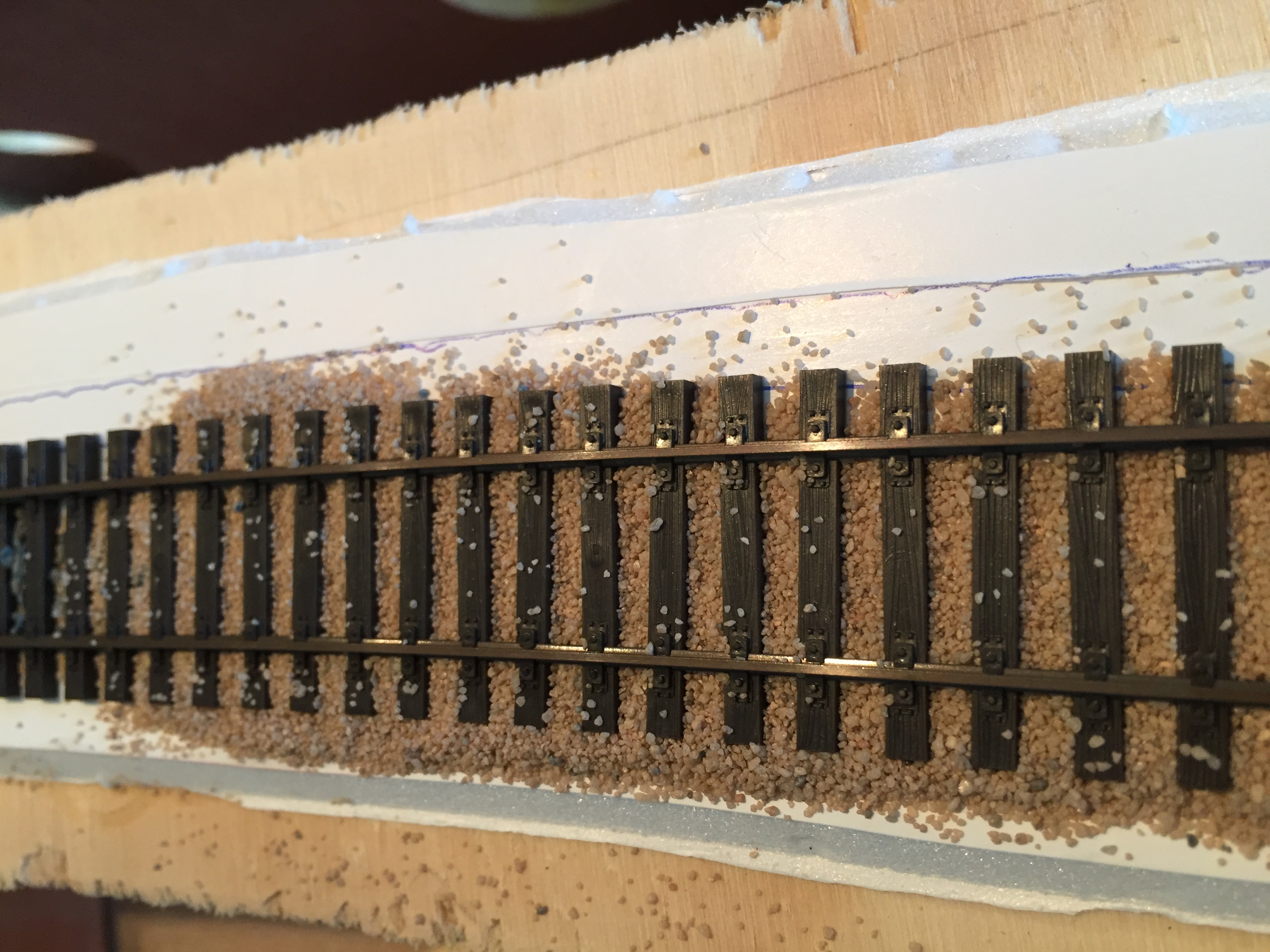

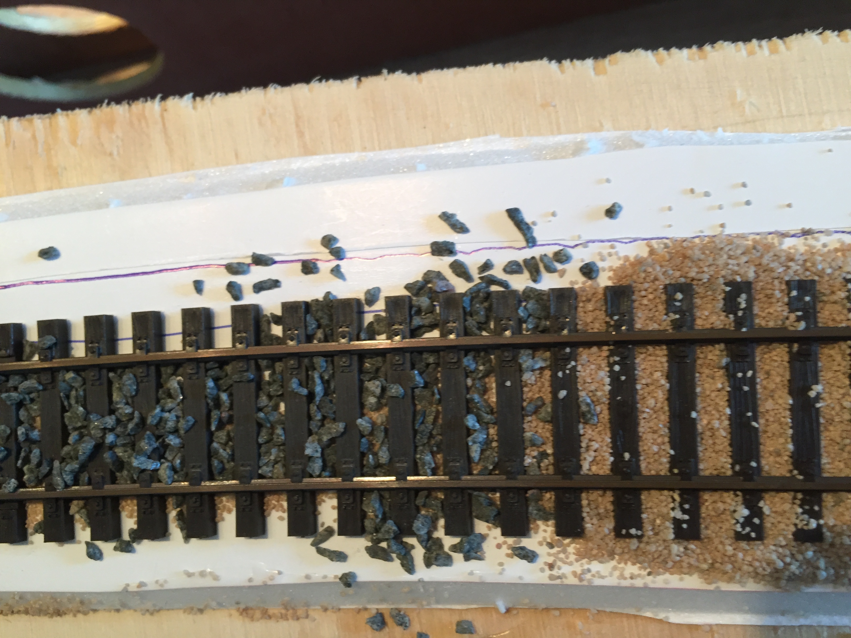

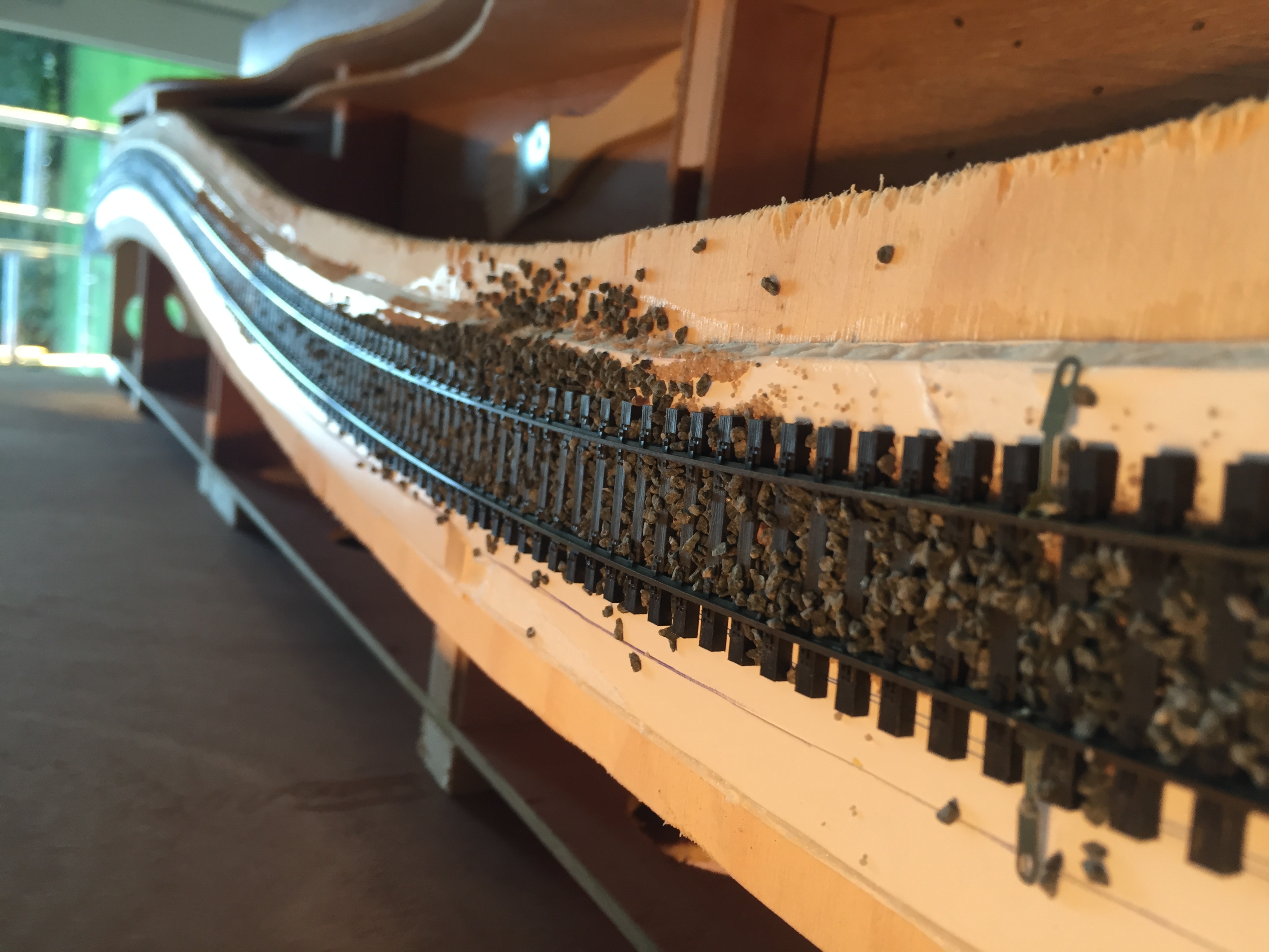

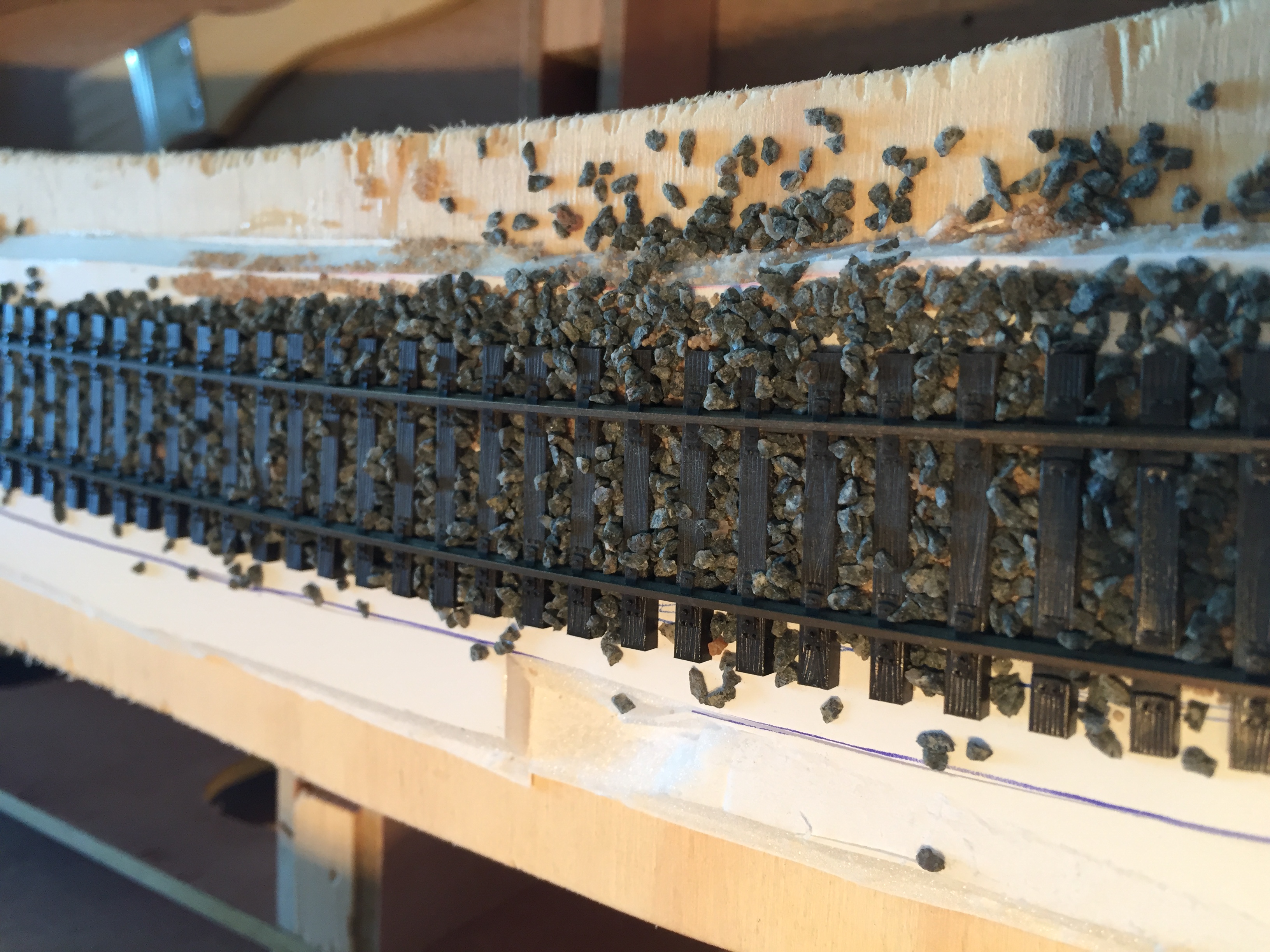

Hejsa,
Har endelig fået lagt spor på det første modul, og skal til at ligge ballast.
Jeg har fået fat i noget farvet sand, som fæst var tiltænkt mine 2 stationer, og også nogle små granitstykker fra 1-1.9mm.
Sandet ligger sig fint, men de små granit stykker er sværere at få til at ligge pænt.
Vil gerne have jeres besyv med på hvad der er pænest og evt hvis jeg skal skaffe noget andet ballast.

Jeg forsøgte også først med sand på min lille bane, men det fortrød jeg og besluttede mig for skærver, som er lidt sværere at få lagt, men det ser ganske pænt ud.
Hvorfor jeg fravalgte sand, var mere de små korn der kom i vejen ved sporskifte og det var lidt lettere med de små sten (skærver)....blot min mening.
Vh. Michael
ps. ville nok ha valgt lidt mindre "skærver" og måtte da også si mine skærver, da der var en del til den store side.

Jeg vil også gå efter skærver. Jeg synes dog dine er alt for store.
Jeg har tidligere undersøgt - blot ved selvsyn - at der i snit kan ligge 4 - 6 skærver (størrelsen kan jo variere) henover den korte side af en jernbanesvelle. Det har jeg brugt som målestok lige siden. På dine billeder ser det ud til at der kan ligge 1 - 2. Dine skærver skal efter min mening være 3 - 4 gange mindre.
Selv bruger jeg skærver fra NOCH og Busch. De er er ofte i den, for mig, rigtige størrelse og jeg blander gerne forskellige farver så det ligner brugte og nye skærver mellem hinanden.

Sandet jeg har på billederne tænker jeg vil være fint til banegårdsområdet.

Skærver i størrelse N er til at arbejde med, og visuelt passer de ganske godt.

Skærverne er flotte, men som andre også siger, så er de alt for store.
Jeg bruger skærver fra Asoa, de er flotte men desværre temmelig dyre.

skærver bliver benyttet i hovedspor og sand i sidespor..

Med hensyn til sand, så mener jeg at der i tidligt var sand på stationerne, som dækkede op over svellerne således man ikke snublede over dem - ved dog ikke op til hvilken periode det stoppede.
