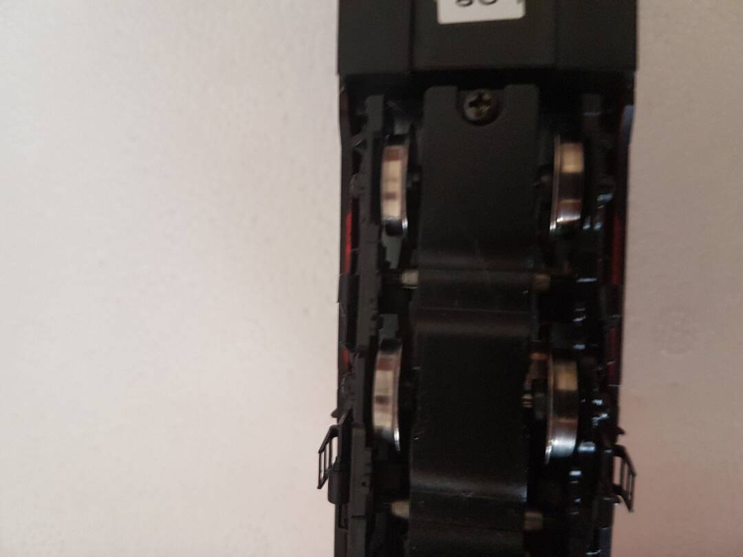

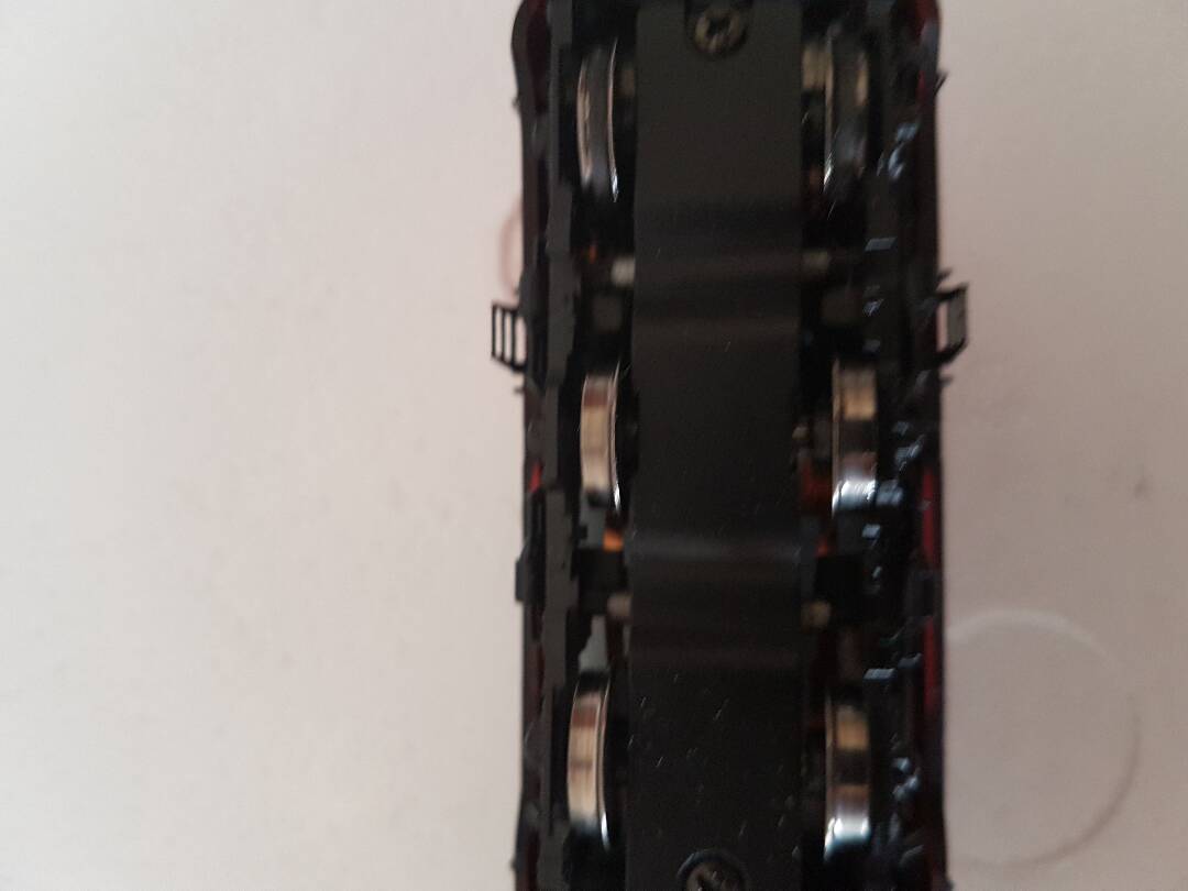

Nej, den er faktisk endda gået i stå på tilførsels skinnen :(,.

Hmm filen er for stor, så skal lige komprimere billedet, så sender jeg den.

Sådan, forresten det virker som om toget ikke får ordentlig kontakt

Sådan Moppe, Så kan du checke dem

Fik jeg lokomotivet i hånden, ville jeg starte med at rense hjulene og gå strømoptagene efter. Og så ville jeg rette den hæftering ud, der er krøllet på det ene hjul.
Og så ville jeg teste om der var knækket en ledning mellem bogie og elektronik, ved at sætte først strøm til kun den ene bogie og herefter kun den anden.
