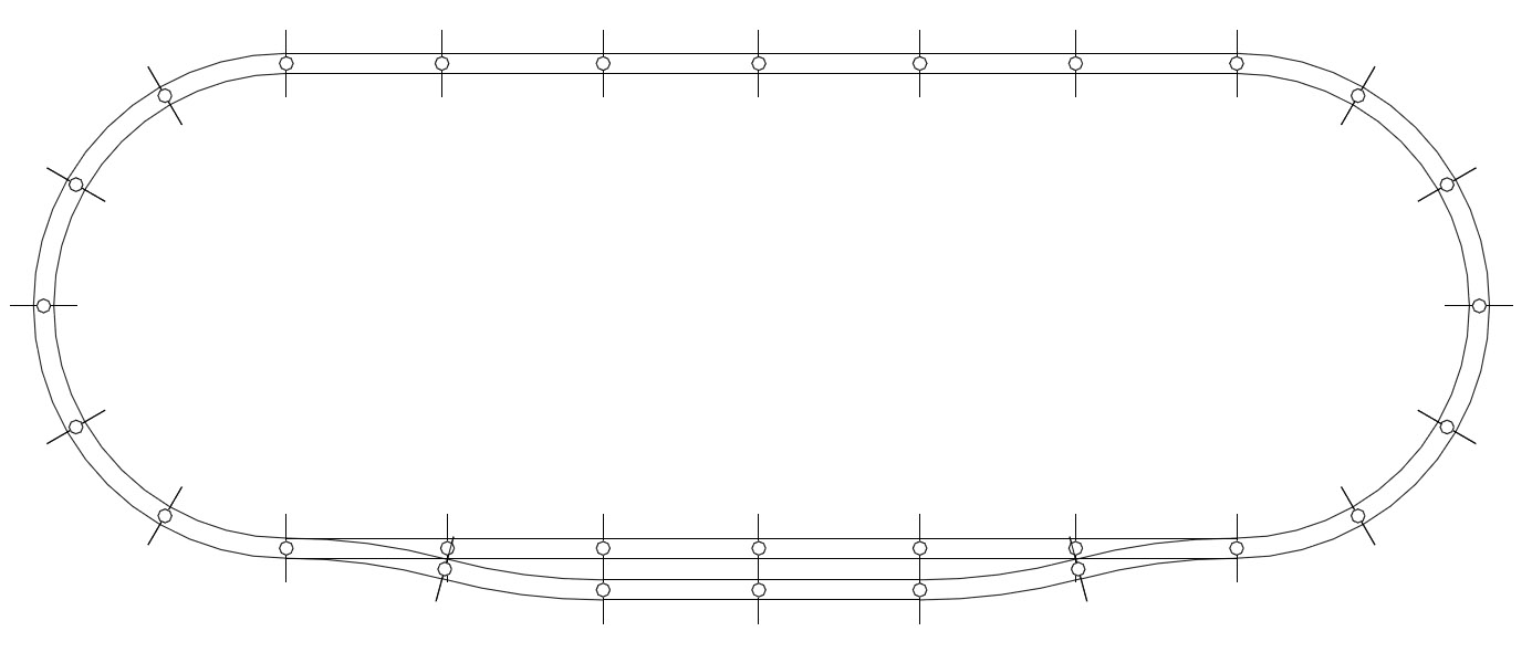

Jeg har sådan et sæt liggende. Jeg tænkte at der måske lå en seddel i med en tegning, men desværre nej.
Meningen er at sammen med sporet fra startsættet giver udvidelsessæt C2 sporskifter og spor nok til at lave en oval med et vigespor langs den ene side.
Indlæg: 4870
Re: Udvid
Fbi123 skrev:Det er Märklin start pakke digtal tråløs styning
Som formodentlig består af 12 x 24130 (kurve R1) og 2x 24188 (lige 188 mm lang) og 2x 24172 (lige 172 mm lang)
Den ene langside kommer til at se sådan her ud:
24172 + 24188 + 24172 + 24188 + 24172 + 24188
Den anden ser sådan her ud:
24612 + 24172 + 24172 + 24188 + 24172 + 24611
_ _ _ _ 24224 + 24172 + 24188 + 24224
Kan du følge mig?
Resultatet når du kobler dine 2 halvbuer på bliver som nedenstående.

Ja det kan jeg

Det er bliv godt
