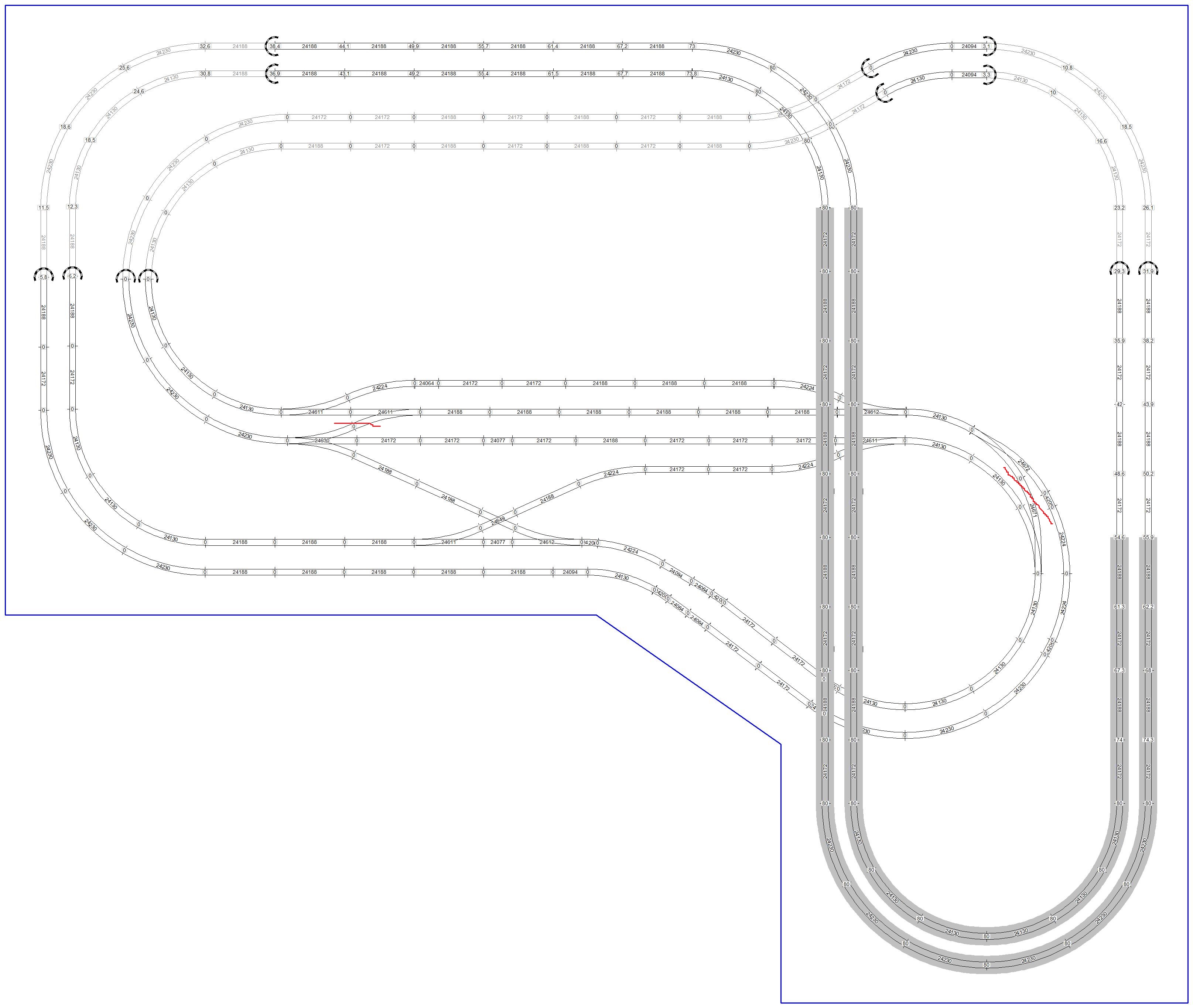

Jeg nåede ikke så langt før jeg stødte ind i problemer. Jeg har tidligere lavet vedlagte bane, men før jeg havde klippet skinnerne. Den blev lavet på præcis samme måde og virkede fint.
Nu har jeg lagt banen efter jeg har klippet alle C skinnerne sådan som man nu gør på C skinner, men endnu ikke sat muffer ind til sektioner og ej heller trukket kablet til tilbagemelding.
Når jeg kobler de to sektioner sammen enten ved det ene eller anden røde streg (har prøvet at koble begge steder eller bare koble dem sammen det ene eller andet sted), som reelt er de to steder de to parallele spor sidder sammen så kommer den en hvislen fra sporene og ignorerer jeg dem får jeg efter 10 sekunder en melding på CS2 at der er overload. Hvilket nok ikke er overload, men kortslutning. Jeg har forsøgt at sætte strøm til de to parallelle sektioner en ad gangen og skilt dem ad ved de to røde markeringer og de virker fint hver for sig.
Hvad kan der være sket og hvordan finder jeg fejlen og får rettet?
Tusind tak for hjælpen endnu engang.

En kortslutning og overbelastning (overload) er det samme: Strømforbruget stiger over boostergrænsen (formentlig 3 A) og så lukker din CS2 ned for outputtet.jacques123dk skrev:Hvilket nok ikke er overload, men kortslutning.
Har du evt. byttet rundt på 0 og B på den ene ringbane? Typisk så kan 0 og B jo ikke se hinanden på en C-skinne, men hvis man monterer det omvendt, så kan de.

Hej Søren, sidst kørte CS2 det helt fint så tror ikke på det er overbelastning, fejlen kommer også uden tog.
Hvordan kan jeg have byttet om på B og 0, skinner kan vel sættes som man vil?! Ikke sikker på jeg forstår. Der er kun strøm fra cs2 ét sted så der er ikke flere tilslutninger hvor der kan være fejl.
Re: Isolering til feedback ved loop
Fra CS'erens synspunkt er det altså det samme: Belastningen på systemet stiger til et abnormalt niveau og dermed lukkes outputtet. Det behøver du ingen tog for at skabe, blot forkert forbundne ledninger vil give samme effekt. En kortslutning og en overbelastning er i dette tilfælde identificeret på samme måde. Det er selvfølgelig rigtigt at en overbelastning og en kortslutning er forskellige ting, men resultatet er det samme for CS'eren.jacques123dk skrev:Hej Søren, sidst kørte CS2 det helt fint så tror ikke på det er overbelastning, fejlen kommer også uden tog.
Nu skriver du ikke hvor mange steder du forbinder CS2'eren til din bane, men hvis du har flere forbindelser, skal du være konsekvent med altid at sætte den røde ledning til B og den brune ledning til 0. Hvis du ikke gør det, så får du en kortslutning.

Tak er med på at det er kortslutning :)
CS2'eren er kun forbundet 1 sted.
Hvad kan det være når den ene forbindelse er rigtigt sat op?

Et af stederne du kar klippet forbindelsen, har du en skinne der kortslutter mellem yderskinne og midterleder.
Der er i den ring du slutter til ved hjælp at sporskiftene og ikke i den ring der fungerer.

Men ringene virker hver for sig?!
Giver det mening?

Hvordan tester du ringene hver for sig?
