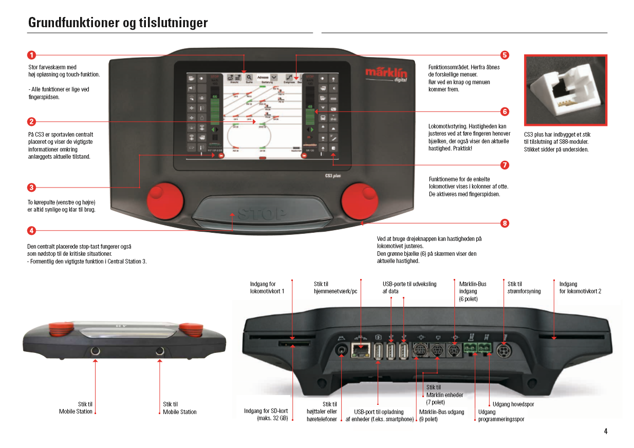

Ja, det varer vist ikke så længe mere.
Her er en dansk oversættelse der opsummerer de forskellige skærmfunktioner (side 4 i manualen).
