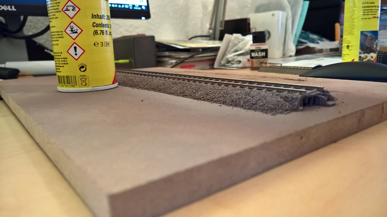

Her i weekenden har jeg eksperimenteret med en forbedret teknik til patinering af C sporet. Mine tidligere teknikker har sådan set også fungeret, men de har været tidskrævende. Jeg ville gerne have lidt flere metoder i værktøjskassen, så her er en som overhovedet ikke tager lang tid, men giver et fornuftigt resultat, som du evt. kan bygge videre på.
Det kræver tre produkter:
- Noch ballast dunkel grau (09376 eller 91254 "Storkøb")
- Noch mat akrylspray "Brun" (61173)
- Noch mat akrylspray "Grå" (61176)

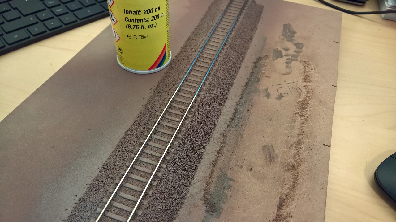

Når du har lagt ballasten og limen er tør. Så giver sprøjter du den brune maling på. Sørg for at gøre det, så den samtidig farver skinnerne. Dermed får du også skinnerne malet i samme hug. Det bedste resultat opnår du ved at kunne komme ordentligt til fra alle sider.
Pas på at malingen ikke løber, da det vil ødelægge de fine detaljer i C sporets ballast. Gør det evt. i omgange.

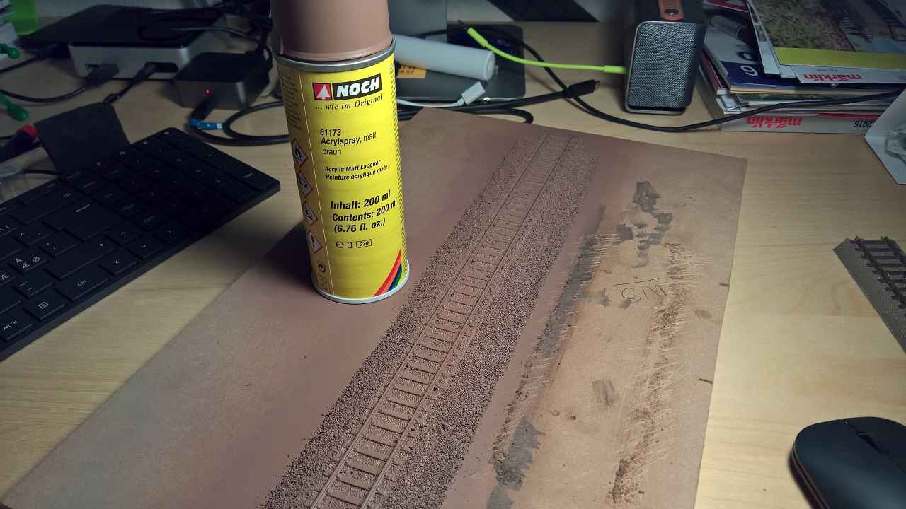

Grundlæggende omgang af brun spray fra Noch

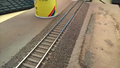

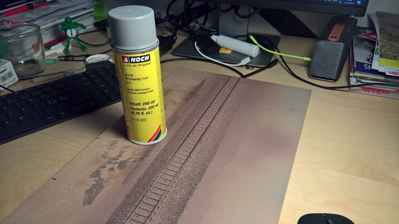

Når malingen er tør, og det går EKSTREMT hurtigt (få sekunder), så tager du den grå spray og sprøjter på behørig afstand små strint her og der. Gør det evt. fra en lille vinkel, så du ikke sprøjter direkte mod skinnen. Ideen er, at give ballasten lidt grålige nuancer.
Test evt. malestyrken på et stykke pap. Det er vigtigt at den grå maling ikke bliver dækkende.

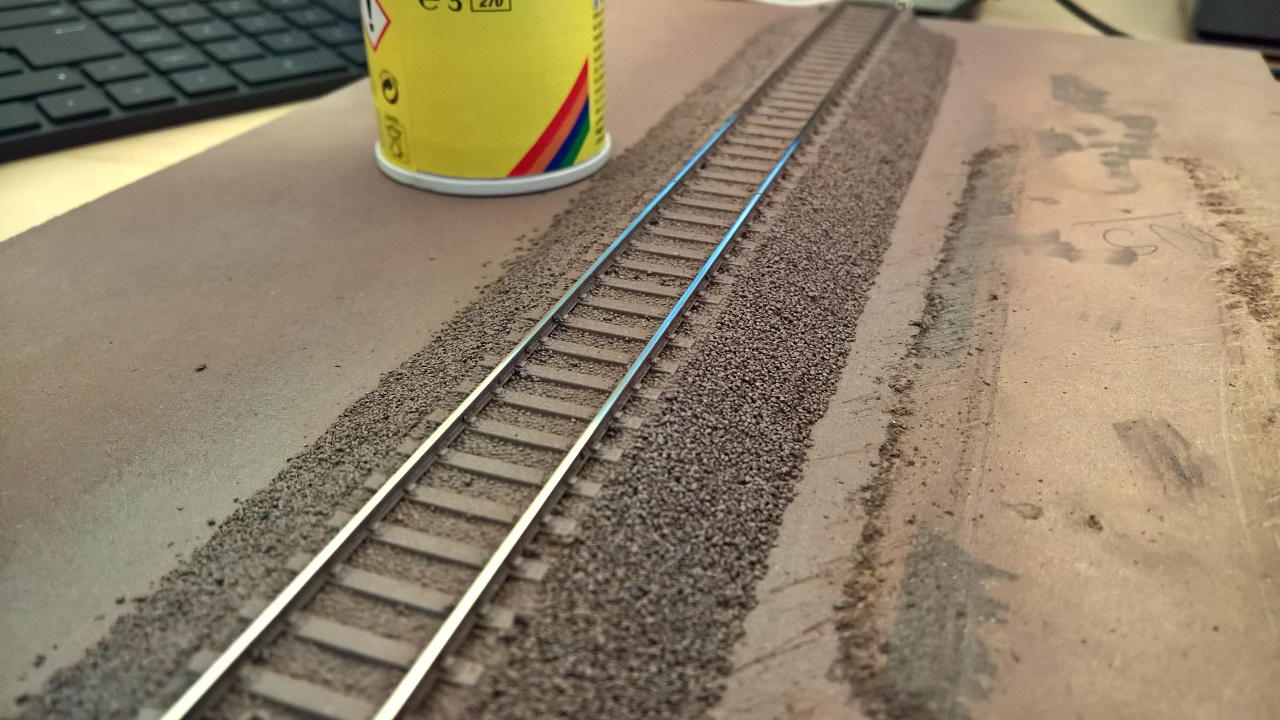

Eksempel 4.
Eksempel 4.

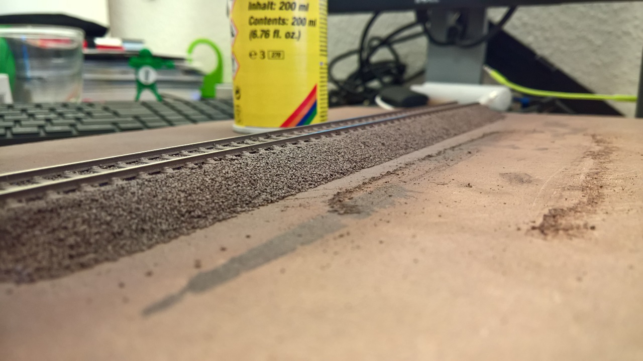

Eksempel 3.
Eksempel 3.

Sporadisk strint af grå spray fra Noch.

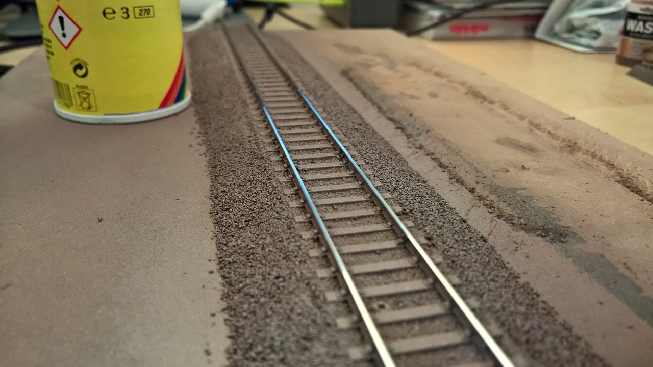

Eksempel 5.
Eksempel 5.
