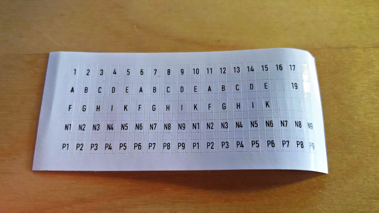

Med de mange modelsignaler vi kan købe, følger der ofte et lille ark med bogstaver og tal som man kan klistre på signalerne. Her er en lille forklaring på, hvordan du skal gøre, hvis du skal gøre som forbilledet.

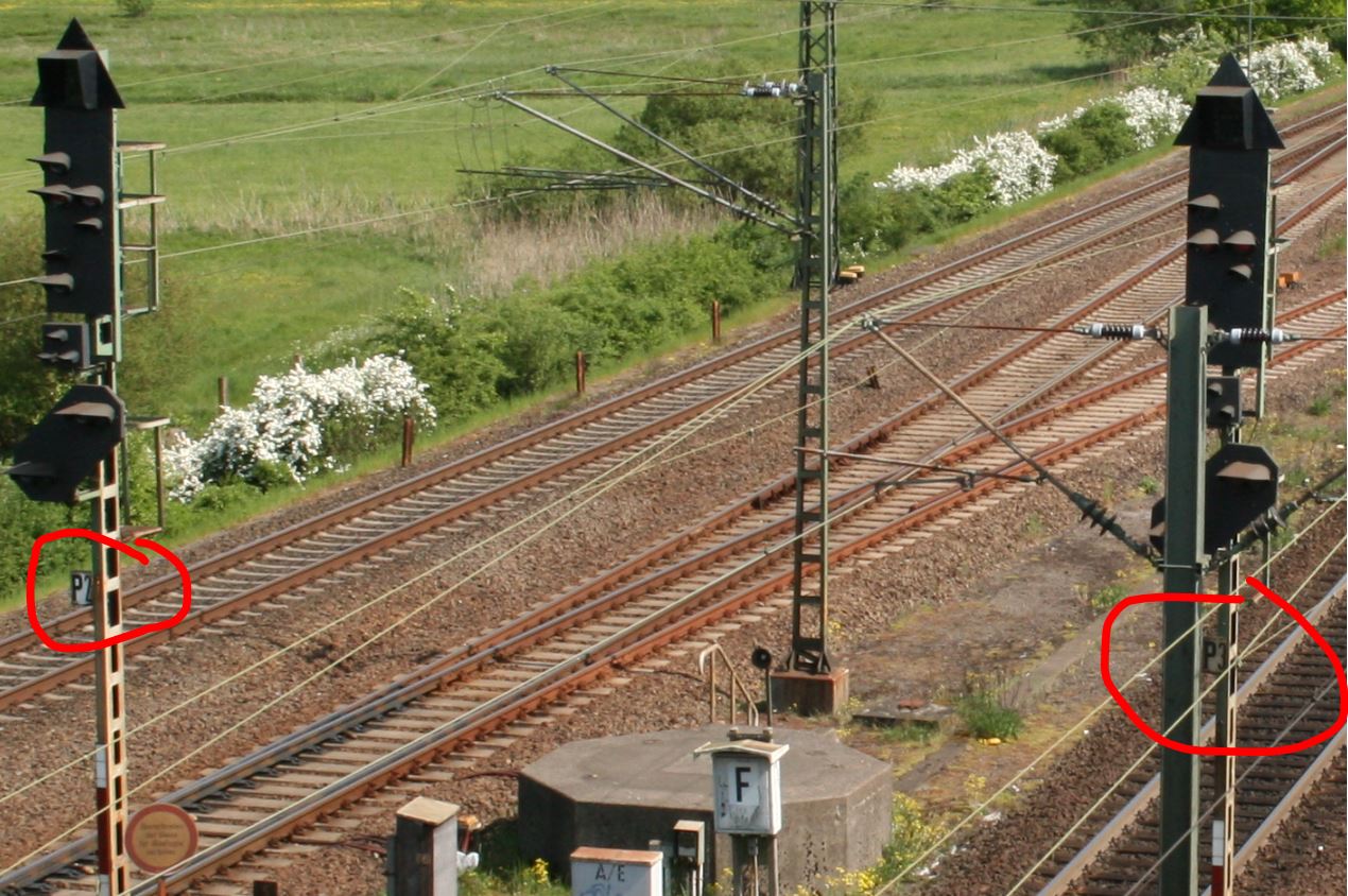

Her ses to udkørselssignaler på Maschen station, man kan tydeligt se markeringerne P2 og P3, som betyder signalerne står modsat kilometerretningen (som formentlig er Hamburg) og ved henholdsvis spor 2 og spor 3.
Udkørselssignaler på Maschen station (ved Seevetal)

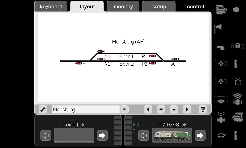

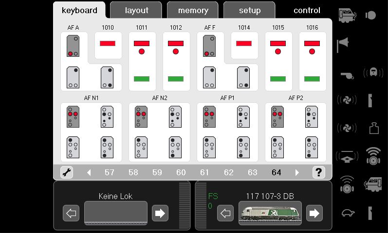

På Central Station 2 kan du navngive signaler på keyboardet efter deres forbilledlige korrekte navne.
Tip: Du kan evt. prefixe navnet med stationens DS-100 kode, således vil indkørselssignalet for stationen i Flensburg hedde "AF A" eller "AF F" afhængig af retningen. Flensburg hører under Hamburg og derfor er stationens kode A for "hAmburg" og F for Flensburg, AF. Göppingen vil f.eks. hedde "TGO", så her vil indkørselssignalet hedde "TGO A" osv. Du finder dine stationskoder her: http://www.bahnseite.de/DS100/DS100_main.html
Navnene på signaler kan fremgå af CS2'erens keyboard.
Du kan tilføje tekster til din sporplan, så du kan genkende signalerne.
Navnene kan også fremgå af CS2'erens sporplan.
