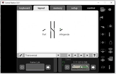

Jeg står nu med valget om, hvordan jeg indrette det første layout med en transversal ( 2 ens sporskifter fra et spor til det næste ).
Det letteste ville være blot at lave det som to separate sporskifter med hver sin port på den valgte dekoder ( LS150 ).
En anden mulighed er at lave en "lus" mellem de to sporskifter på udgangen på dekoderen, så begge skifter på en gang. Men den ene bliver så ikke ændret på layoutet.
Den tredie at lade de to sporskifter skifte på samme port, men kan man have to sporskifter med samme "adresse ?
Eller findes der en 4. smartere løsning.
Der er 7 transversaler på banen, og alle LS150 er købt, så der intet sparet !
Er der en venlig "sjæl", som har en mening .....

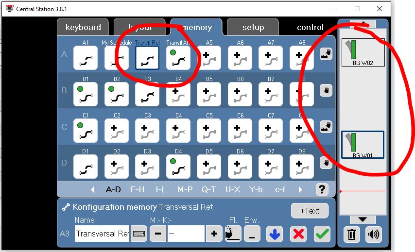

Du kan kode logikken til din transversal op i en Memory-sekvens. Således kalde sekvensen når transversalen skal stilles.

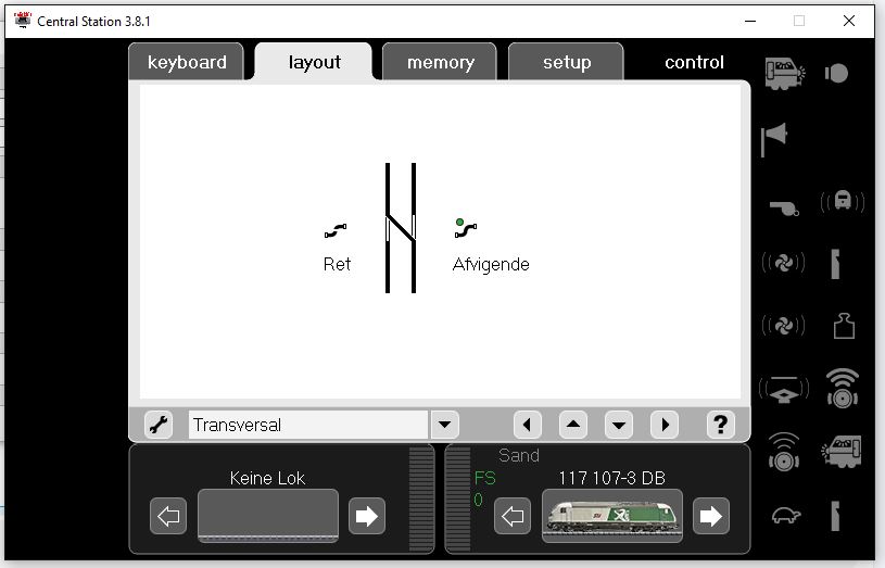

Men vil du anbefale, at der bruges 2 porte pr. transversal ?
Det bliver prøvet en af de nærmeste dage .....

Det ville jeg gøre.bygger01 skrev: Det letteste ville være blot at lave det som to separate sporskifter med hver sin port på den valgte dekoder ( LS150 ).
Ved eventuel senere fejlfinding, gør det processen meget lettere.
Re: Tranversal'er & layout på CS2
Ja. Jeg ville sætte sporskifterne om som normalt, altså én port til hver, og så lade din CS2 styre sporskifterne. Som Moppe skriver, så er det meget nemmere at fejlsøge på.bygger01 skrev:Men vil du anbefale, at der bruges 2 porte pr. transversal?
