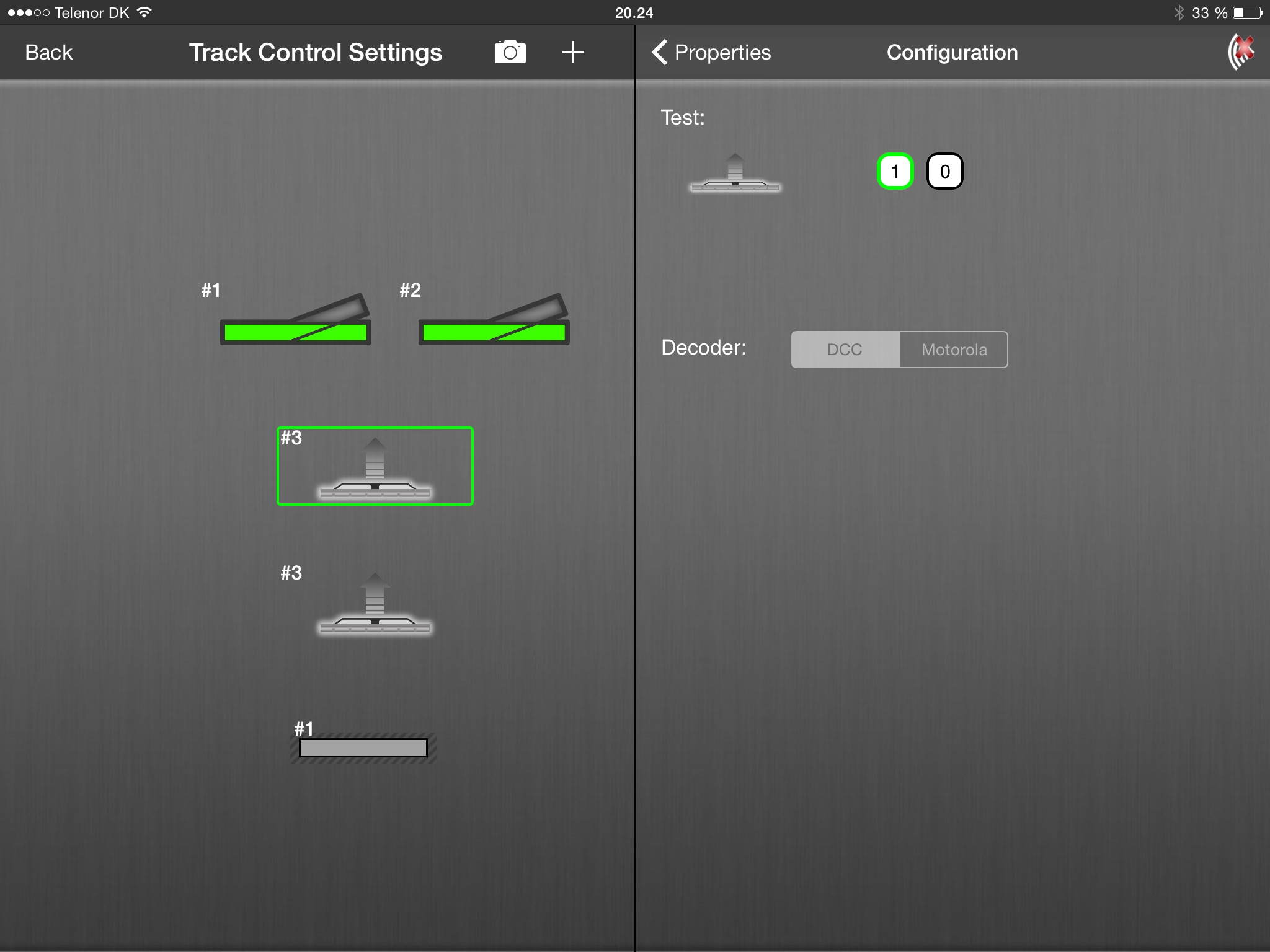

Jeg er i gang med at tilslutte en Roco 10775 dekoder til mit z21-system. Jeg har tilsluttet et sporskifte på #1 og et på #2 samt to afkoblere på #3. Afkoblerne er monteret som beskrevet i brugsanvisningen.
Jeg benytter appen Roco Z21 på min tablet, og z21 finder dekoderen samt skiftesporerne på #1 og #2, som jeg uden problemer kan konfigurere så sporskiftene passer med illustrationerne.
Derimod kan jeg kun benytte afkoblerne en ad gangen ved at konfigurere til 1 hhv. 0
Hvordan får jeg begge afkoblere til at fungere samtidig?

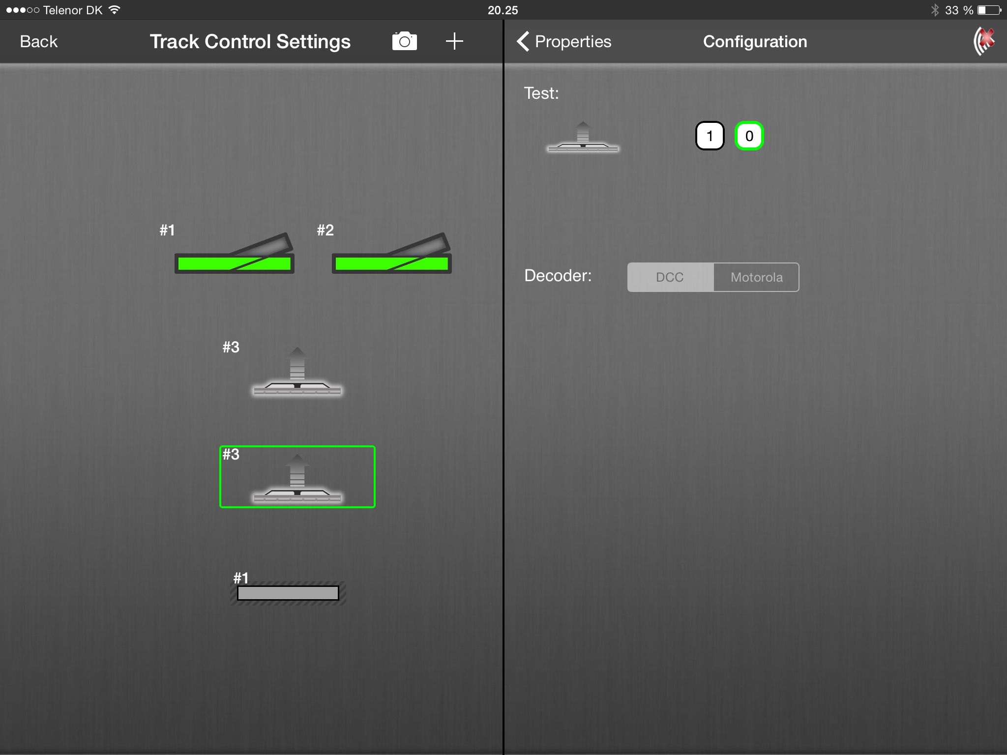

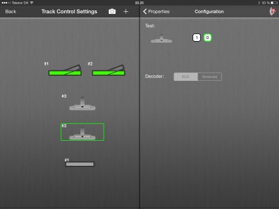

Frit fra hukommelsen:
Du skal oprette to afkoblingsskinner med adresse 3, hvor den ene er konfigureret med 0 og den anden med 1.
Se vedhæftede billeder
