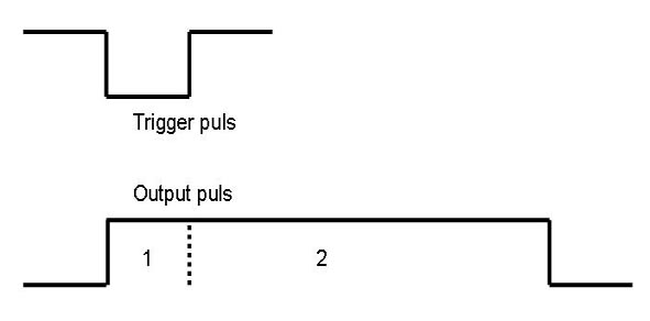

Hej i gode elektronik folk :-)
Jeg har 2 ting jeg gerne vil have hjælp til. gerne nogle diagrammer :-)
Billede 1
Billede 1
Når timeren starter skal udgangen starte og når knappen slippes skal timeren starte til den valgte tid er udløbet.
1) Knap tid
2) Timer tid

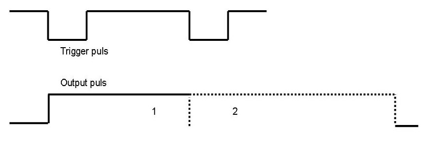

Billede 2
Billede 2
Denne er måske mere en normal timer. men hvis knappen aktiveres skal tiden forlænges med den lavgte tid.
1) Den valgte tid ved første tryk
2) Den valgte tid ved anden tryk, udgangen forbliver tændt
Håber du forstår...

Re: Timer kredsløb
Rop Paisley er "gud":
http://home.cogeco.ca/~rpaisley4/555.html#20
Kig på "Circuit 2 Negtive recovery", det er den første du ønsker at bygge.
Den næste kunne være denne:
http://www.doctronics.co.uk/555.htm#retriggering
eller denne
http://m8051.blogspot.dk/2013/02/retrig ... rcuit.html
