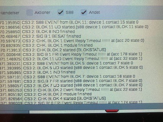

Jeg har nu haft tid til at teste og checke alle mine hændelser,, dog uden at komme nærmere en løsning.
Det ser ikke ud til at der er mangel på hverken CPU kraft eller Memory.
Jeg kan dog konstatere at det virker som om at mine M84 dekodere ikke altid reagerer når CS3 sender en skifte-kommando til dem, Hvis man ser på CS3 (både i Magnetartikel listen og Sporplanen) tror CS3 at den har sat et givet signal, men M84 dekoderen har ikke skiftet den pågældende port.
Derudover har jeg konstateret vil loggen, at der efter nogen tid sker nogen med mine hændelser som jeg ikke ved hvad betyder, og hvorfor det sker.
Næsten alle hændelser siger:: "Event Reply Timeout !!!!! at (acc 20 state 0)
Se.det vedhæftede billede
Er der nogen som kan hjælpe her?

Lyne Preben skrev: 24 aug 2022, 13:46
Har du PIKO lokomotiver?

af moppe
Okay, de kan nemlig være støjsendere uden lige, når de kører.
