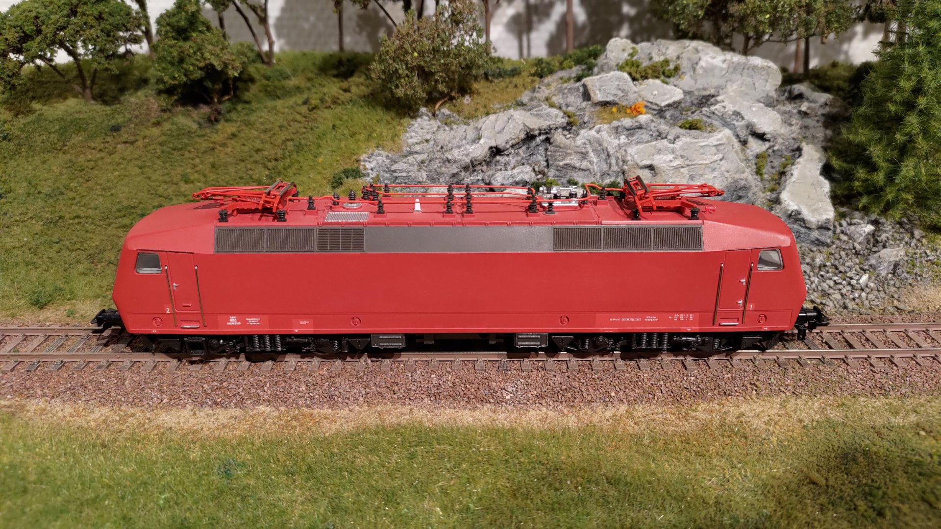

Jeg deler her en stak før og efter billeder fra mit seneste projekt. Det er en komplet renovering af en Märklin BR 120, som var på vej i skraldespanden, da jeg fik tilbuddet om at redde den.
Modellen var totalt færdig. Dybe ridser i overdelen, ødelagte dørtrin, maling skaldet af osv.
Jeg har givet modellen nyt liv ved at reparere overdelen, ommale den, repareret tagudrustningen, og givet modellen nye strømaftagere.
Modellen er født med de meget grove Märklin strømaftagere fra "dengang". Nyere modeller har meget pænere strømaftagere. Jeg har erstattet dem med BR 120 Einholm strømaftagere fra Sommerfeldt.
Før
Ingen puffer, ingen kobling, slidt maling.
Dybe ridser i overdelen, som om den har været på gulvet og fået et ordentligt tryk.
Dybe ridser i udluftningsgitteret på taget.
Efter
Jeg tillod mig at eksperimentere med malejobbet, så den "orientrøde" fremstår lidt mørkere end originalt. Jeg kunne ikke blande den eksakte farve i denne omgang. Jeg malede derfor modellen, så påskrifterne fremstår i firkanter. Så ser det ud som om at nogen har vasket dem rene. Det ser man ofte ude i virkeligheden, så jeg synes det er en fin løsning.
DB logoet mangler på den ene side. Jeg overvejer at lade det være sådan, det ser man også af og til. Alternativt så sætter jeg en decal på engang. Ridserne er helt væk.
Modellen har fået repareret sin tagudrustning, så den nu fremstår som original. Dog med meget pænere og mere moderne modeller af strømaftagere.
Modellen set fra den anden side. Ridsen i udluftningen er også helt væk og udluftningen er malet op. Gitrene var oprindeligt metalfarvede, men jeg valgte at lade dem være brune. De er ofte beskidte alligevel. På den oprindelige model var det kun gitteret der var metalfarvet, mens rillerne var røde. Et sparejob på malingen. Jeg har lavet det sådan at det hele er mørkt, jeg synes det ser pænere ud.
Det er tilfredsstillende at udføre sådan et arbejde. En model der var så godt som på vej i skraldespanden, kan nu køre som ny igen. Teknisk er motoren blevet renoveret, og modellen er blevet digitaliseret. Så den står som teknisk ny, og med fin overdel.
Hvad mere kan man ønske sig. :-)
