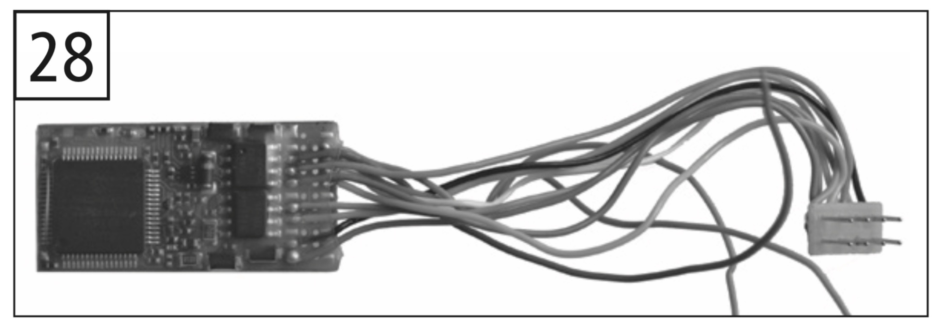

Jeg har fået godt styr på mine loks på mine Märklin bremsestrækninger. Min Roco ICE TD 69039 driller dog når den står på bremsestrækningen ved opstart af CS3, for så ræser den baglæns for fuld drøn. Jfr andre lignende spørgsmål her på Forum, så tænker jeg at jeg skal ha slået noget bremsetype fra, men jeg kan simpelthen ikke finde ud af hvilken decoder som sidder i. Tænker at det måske kunne være en Zimo. Så er der nogen her som ved hvad det er for en decoder?
Jeg har vedhæftet et foto af decoderen fra Rocos reservedelsliste

Rocos lyddekodere har ofte være Zimo MX645.
Læs CV 29, står den til 14, så skriv 10 til den.
Står den til andet end 14, så skriv det her......

Det var lige det som skulle til👍😊 Den stod på 14, men er nu sat til 10 og det virker perfekt, selv efter et strømsvigt.
Så takker og bukker 🙏🤝
