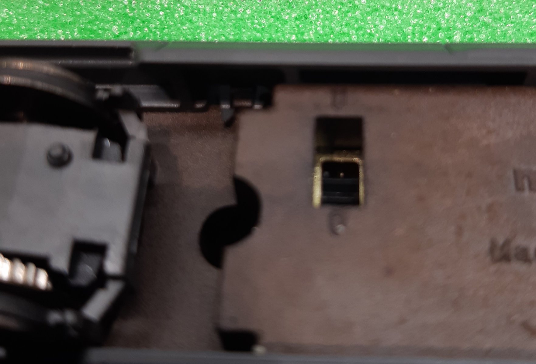

Jeg har købt brugt en Märklin 3751 lokomotiv, når jeg sætter den på rullestanden, så drøner den derud af. Så tænkte at den måtte være sat til analog drift!
Nedenunder den var der switch som kunne være enten på U eller 0. Når den står på U kører den på fuld tryk (tror det er analog) og når den er på 0 står den stille.
Jeg har derfor prøvede via min CS2, at se om jeg kunne programmere den, men dette lykkedes ikke, derfor tror jeg det er dekoder med switch (4 eller 8), men hvordan skiller den ad?
PS: Märklin 3751 er fra 1995.
Nedenunder 3751
Nedenunder 3751
Side af 3751
Side af 3751
Der står O for "Oberleitung". Det er kontakten til at omstille maskinen til køreledningsdrift. Det er ikke rigtig relevant i dag, men det var det da maskinen i sin tid blev udgivet.
Kontakten skal stå på "U", så du trækker strøm op fra slæbeskoen. Der sidder to skruer i bunden, som du skruer ud, så overdelen kan tages af.
Hvis maskinen er digital, så vær opmærksom på, at den kan være indstillet til analog drift. Afhængig af dekoderen, så kan du blot sætte en adresse (formentlig med DIP-switche i maskinen) og den er klar til brug. Jeg mener den bliver analog, hvis alle DIP-switche står til OFF.
Tag et billede af indmaden, hvis du har yderligere spørgsmål. Det er altid nemmere, hvis vi kan se hvad det er for en dekoder. Den kan jo være blevet skiftet eller pillet ud.

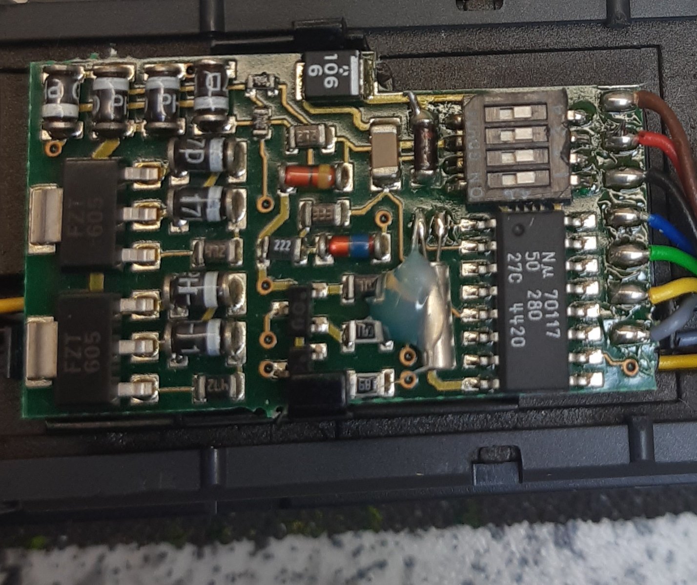

Det var et klaver på 4, der gemte sig inden i.
3751 Dekoder
3751 Dekoder

Alle kontakter er off og dermed står den til analog drift.
Slå dem alle til og den kører på MM adresse 80

Lokomotivet er nok et 3451 i stedet for 3751.
3451 er en DELTA version og på DELTA skal man omstille analog/digital via DIP switche.
På de typer digital dekodere jeg kende til for 37xx lokomotiver, behøver man ikke omstilling mellem digital og analog.
Du kan finde en tabel over alle adresse mulighederne for din dekoder her:
http://digital-train.com/Digital/Maerkl ... ta4-UK.pdf

Jeg slog kun nr. 2 til, så den kører på adresse 74. Tak for hjælpen.
